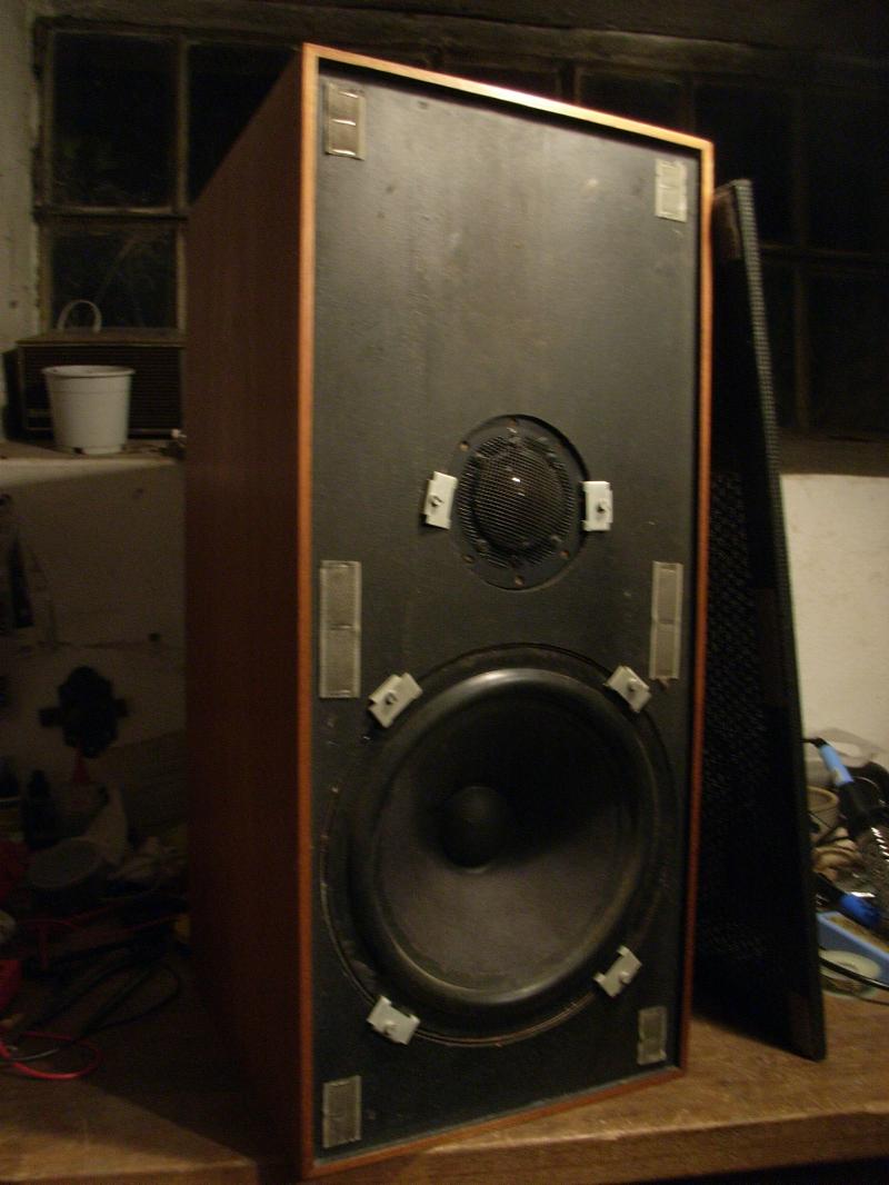

Petite trouvaille chez les éboueurs de Hambourg, une paire de B&O 3000.
Bizarrement, il y a 2 connexions sur ces HP. L'original et deux bouts de fils en plus.
Quand on branche sur l'original, pas de basses et quand on branche sur l'autre, des basses mais beaucoup d'aiguë.
Bon, j'imagine que les filtres doivent plus filtrer comme il se doit.

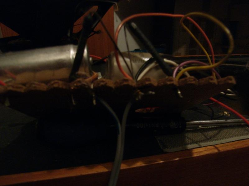

Et le branchement, le fil a droite et dans le trou a gauche, la prise DIN:
Et le filtre.
En dessous, le bout de fil et sur le dessus, le branchement d'origine en jaune et orange.
Composé de deux bobines, pense pas qu'elles soient mortes. Deux résistances de 10ohm et deux condos 25µF et 50µF.
En toute logique, il doit y avoir un pb avec les condos.
Un avis?

MessagePosté le: Lun 8 Fév - 18:49 (2010)    Sujet du message: B&O 3000 Répondre en citant
Ça y est elle chante. musique musique musique musique musique musique musique musique
Cela n'aura pas était facile, le précédant propriétaire avait fait des "bidouilles" sur le filtre.
Du coup j'ai changé les condos pour rien. J'ai pris des Jantzen électro.

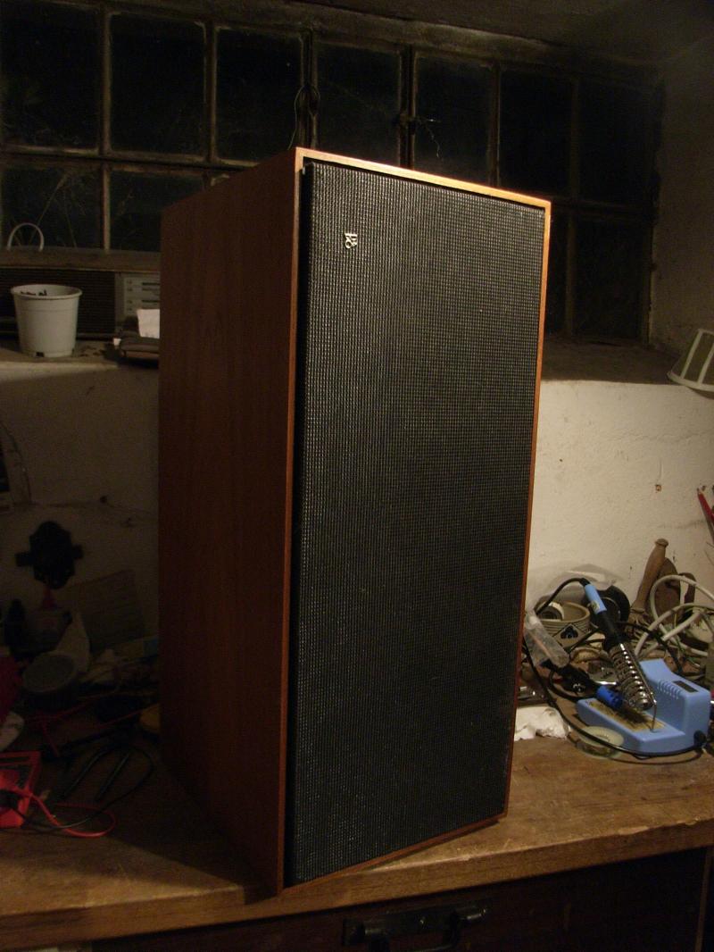

Coté musicalité, elle est au rdv et c'est assez rock.
Il y a des bonnes basses et l'ensemble est assez rond, flatteur. J'espère que ça vous parle.
J'ai fait un essai à la cave avec un marantz 1070, lecteur CD et Emir Kusturica & The No Smoking Orchestra.
J'ai eu du mal à mettre sur OFF, d'ailleurs ça manque un peu de place la dedans pour danser. fête
Sinon, c'est assez gros comme enceintes et c'est aussi certainement ce qui lui donne sa rondeur.
