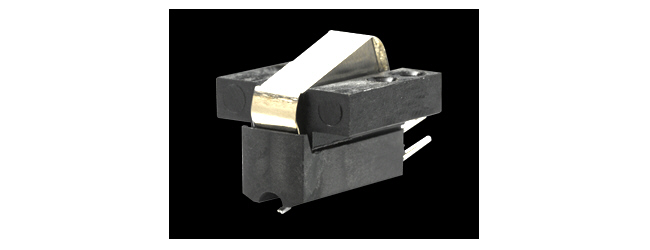

Quelqu'un a t il essayé une SPU sur le bras de la L70?
Qui n'essaie pas ne se trompe qu'une seule fois
MessagePosté le: Ven 1 Jan - 21:50 (2010)    Sujet du message: Publicité
MessagePosté le: Lun 4 Jan - 08:26 (2010)    Sujet du message: SPU + L70 Répondre en citant
Si tu veux monter la SPU complète (avec porte cellule) sur le bras de la L70, tu auras le problème de la fixation + le problème insoluble de l'alignement + le problème de l'équilibrage.
Par contre, si tu sors la cellule de son porte cellule, ça devrait fonctionner à condition que tu réalises une cale d'adaptation.
