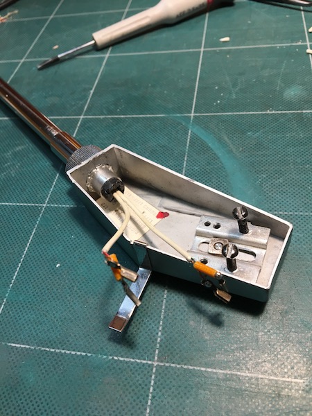

Diagnostic :
- j'avais recâblé un bras de L75 qui présentait un court-circuit entre deux fils au niveau de la douille. J'avais péniblement réussi à retirer la goupille de centrage et à extraire la douille qui est en plastique enfoncée à force, non collée. Après recâblage et remontage et bien ... j'avais un nouveau court-circuit ! Comme j'avais eu la brillante idée de mettre une goutte de colle , c'était devenu indémontable. J'ai dû scier la douille et l'extraire façon molaire avariée chez le dentiste.
- j'avais un porte-cellule hérité d'une épave et dont une pinoche avait sauté ; porte-cellule inutilisable. J'ai fait sauter les trois pinoches restantes et donné un coup de foret qui permettra aux fils de passer au travers.
- j'avais une douille estropiée issue d'une tentative de recâblage infructueuse ; j'ai là aussi donné un coup de foret pour le passage des  fils
Avec ces trois éclopés, j'ai tenté la ressuscitation et voici le résultat :
Le porte cellule reste vissé sur le bras au bout duquel la douille a été enfoncée à force ; j'ai placé une petite vis que j'ai coupée à la bonne hauteur pour remplacer la goupille de centrage/guidage.
Les fils vont donc directement du bras au porte-cellule. Je leur ai soudé des cosses.
Les audiophiles vont frétiller car j'ai supprimé une connexion amovible  Wink .
L'alignement du porte-cellule avec le bras est bon ; il faudra peut-être corriger l'horizontalité de la cellule en insérant une rondelle d'un côté ; à voir lors de l'installation sur une platine.
Parfois je me fais honte en conservant des morceaux de morceaux dans un bric-à-brac où je me retrouve à peine. Aujourd'hui, je loue ma maniaquerie décroissante : tout peut avoir une seconde vie . Qu'on se le dise !
Bon, celui qui connectera une cellule devra avoir la main sûre sous peine de casser les soudures au niveau des cosses ...
