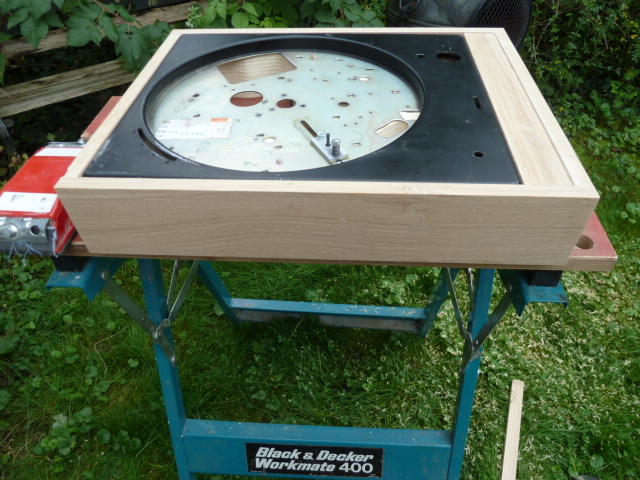

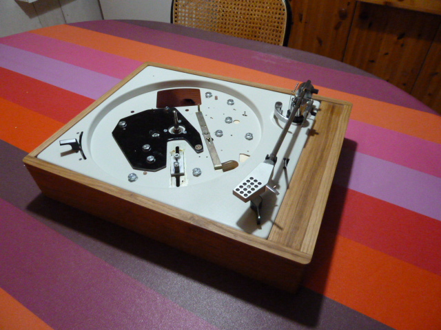

Je poste cette platine car elle peut en intéressé certains. Je ne la mets pas dans la grande parade car je n'ai pas de photos d'elle finie complète, uniquement la genèse.

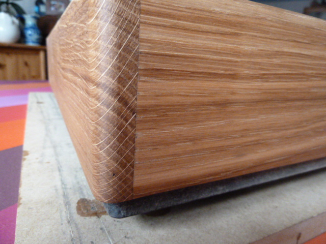

Saroo qui habite à 1km de chez moi était venu me demander de l'aide, il voulait modifier sa 75 mais lui garder son look et son bras qui est l'élément qui l'a fait craquer pour cette platine, si si.
Ce sera une suite de photos car j'ai déjà tout expliqué dans d'autres postes, tous les principes ont été repris.
Comme j'ai perdu les photos de départ, petite explication.

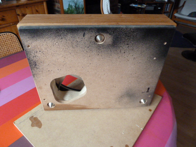

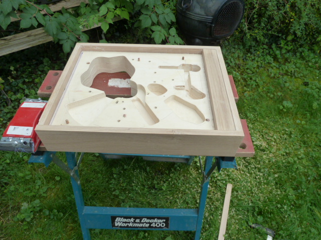

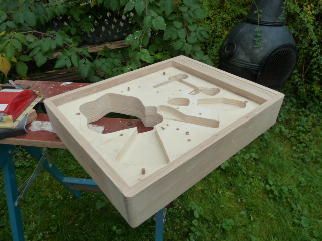

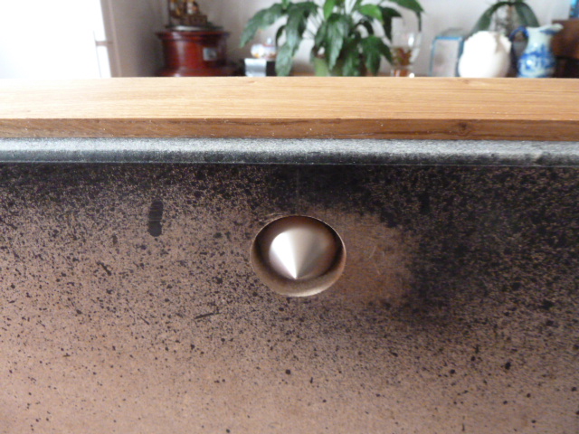

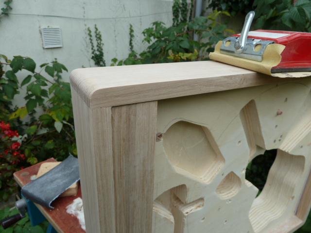

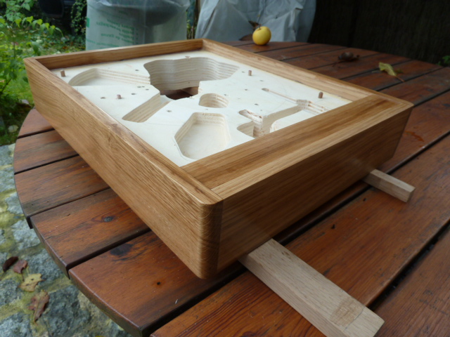

On a fait un cœur de socle par empilement de plaque de contreplaqué que l'on a ensuite entouré de plaques de chêne de 1cm d'épaisseur. Tous les dégagements ont été faits comme sur mes platines plus celui du bras et de son système de levage.
Les pointes sont fixées sur le socle, le médium ne servant que pour la déco. Il n'aurait pas été judicieux de fixer les ^pointes dessus à cause de ses très médiocres qualités acoustiques.

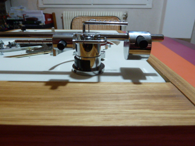

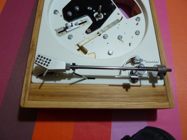

J'ai trouvé une autre méthode que le fil pour redresser le bras que je préfère et que l'on peut trouver sur le lien suivant:
https://www.audiovintage.fr/leforum/viewtopic.php?f=13&t=56336&p=61…
Résultat

Bravo Pascal !
Un socle "de course" caché sous une robe quasi-originale : pour moi c'est un must et je lui décerne mon prix spécial du jury. Okay
Je la verrais bien avec un entourage en noyer.
PS : si tu as des plans, pour quand j'aurai un peu de temps libre...

Hé non, je n'ai pas de plans, tout ça est reporté sur mes guides à copier je suis désolé. En même temps ce n'est pas très dur à faire.
Il est vrais que je devait faire un post explicatif, il va falloir que je m'y attèle.

Beau boulot ! J'aime bien les proportions et la noblesse du bois massif.
Bien vu le coup de la cale pour redresser la queue du bras !

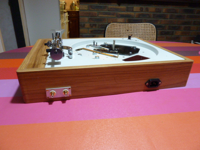

Je suis moins fana des bornes femelles RCA et de la prise IEC, mais question de choix.
En les regardant comme ça, je me dis que je suis assez d'accord avec toi!
Pascal.
Messages: 3 588
MessagePosté le: Ven 26 Oct - 13:48 (2018)    Sujet du message: L75 au look d'origine mais complètement transformée. Répondre en citant
En fait, je ne pensais pas à l'esthétique car derrière, ça ne se voit pas.
Mes réticences sont les suivantes :
- les prises IEC  et embases RCA demandent davantage de place derrière la platine pour insérer les mâles , ce qui peut être une gêne dans le cas d'une étagère peu profonde,
- dans les deux cas, cela fait des connexions amovibles supplémentaires et, pour la modulation, ce n'est pas optimal.
Au passage, la prise IEC est une invitation à relier la platine à la terre, ce qui est la voie royale pour les boucles de masses (pas systématiquement, mais selon si l'ampli ou le préampli est relié à la terre).
Mais ce ne sont que mes avis.
Tu n'as pas tort.
L'IEC n'est pas reliée à la masse rassure toi, d'ailleurs ça existe sans la terre ce genre de prise.
Pour la question de la profondeur on peu toujours mettre des RCA et IEC mâle à 90° mais il est vrai que cela fait une liaison en plus, après il y a le côté pratique et ce que les gens veulent, mais je suis d'accord avec toi.
Pascal.
