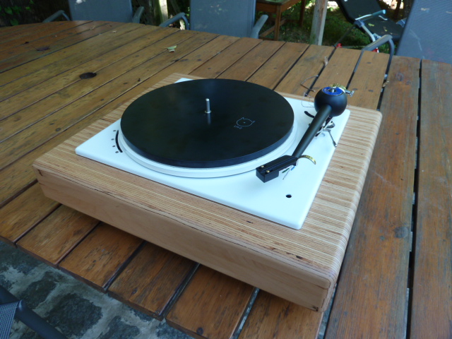

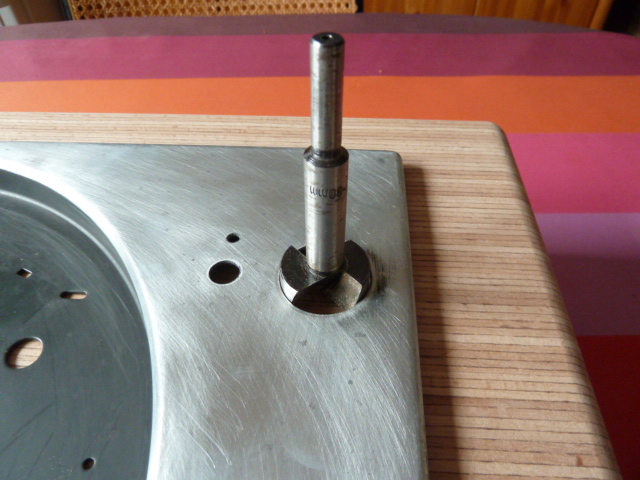

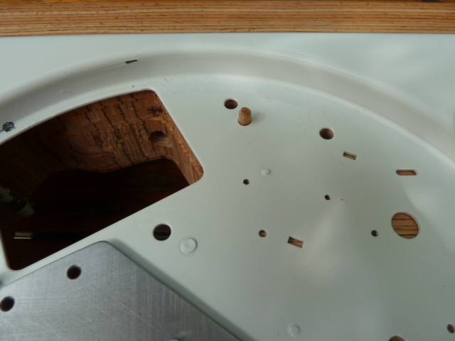

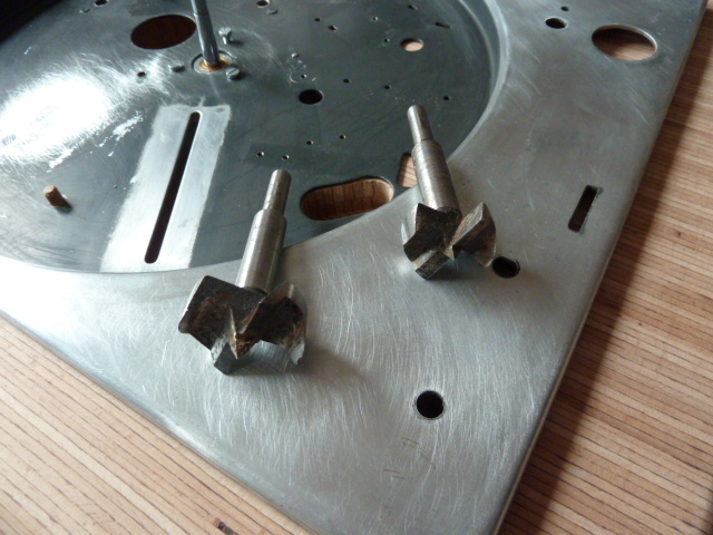

Bonjour à tous.

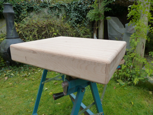

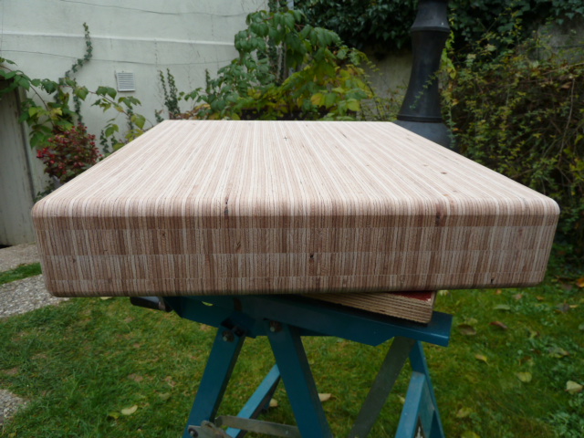

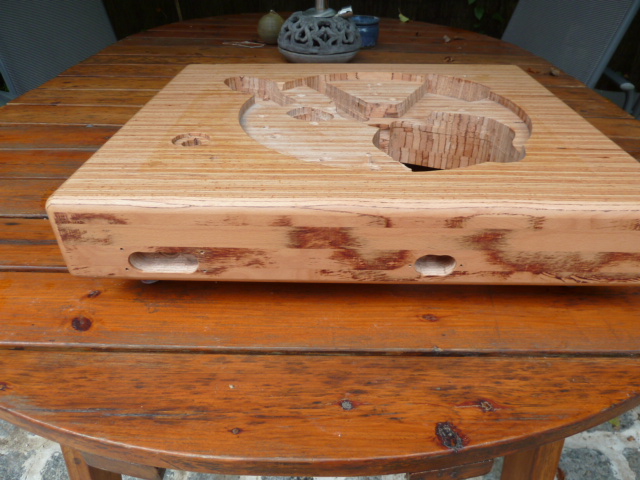

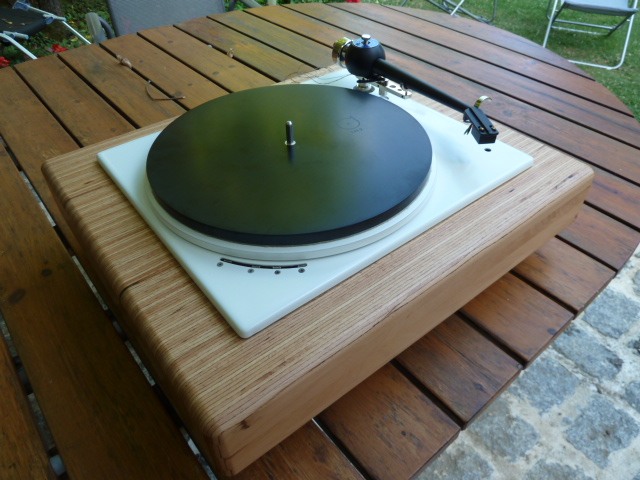

Il y a quelques temps maintenant, ayant marre de travailler l'Ipé trop astreignant, j'ai découvert un bois de chez Pollmeier, le BauBuche. Il s'agit d'un contreplaqué de Hêtre à collages verticaux irréguliers qui serre à faire tout un tas de choses de la charpente à l'escalier et aux plans de travail. Il est extrêmement rigide et quoi que moins lourd que l'Ipé il n'est pas léger pour autant.
Je n'ai pas déroger à ma façon de modifier les Lenco ni aux solutions techniques que j'affectionne, voir ici pour cela:
http://lenco.reference.clicforum.fr/t3337-Lenco-75-avec-socle-en-Ip.htm

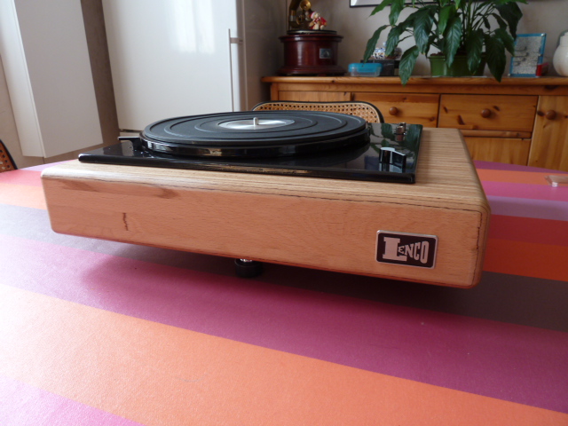

mais j'avais l'envie de les présenter d'autan que l'une des deux laisse le bras tangentiel Terminator pour un plus classique bras pivotant Karmadon uni-pivot à contrôle visqueux de 9' intégré au châssis mais fixé sur le socle.

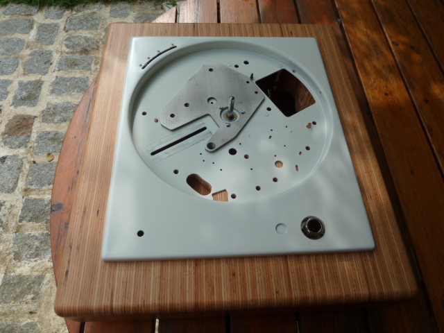

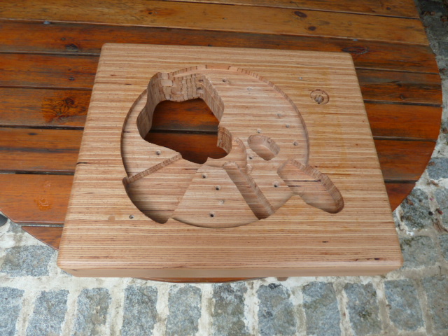

Il y a différentes épaisseurs, les deux premiers que j'ai fait sur par empilement de plaques de 18mm.
Comme pour mes autres socles les usinages traditionnels pour l'intégration de la platine dans le socle, à deux différences prés, je fais maintenant le décaissage où va se loger la partie creuse du châssis avec ma défonceuse montée en compas et non plus avec un guide à copier, le travail est plus propre. L'autre différence est dans l'un des deux socles l'emplacement pour le bras Karmadon.
Montage de l'embase du bras Karmadon.
Pascal.

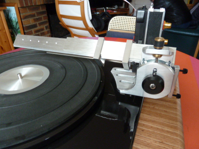

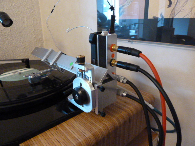

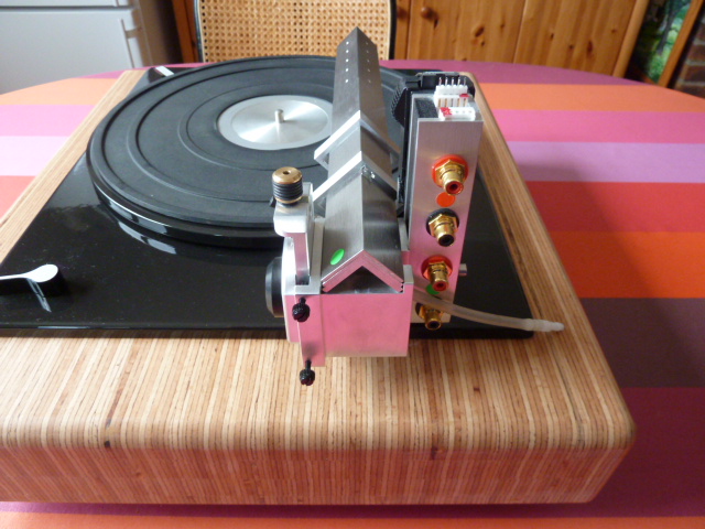

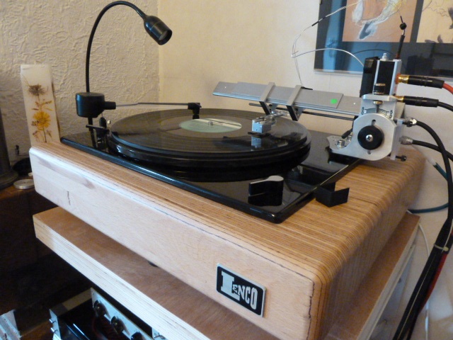

L'autre platine, sur la demande de son commanditaire, reçoie un bras TransFi audio "Terminator T3pro" pourvu de deux connecteurs chacun branché à une entrée phono donc l'une est un Sentec EQ10 car c'est un grand amateur de 78t et vieux mono.
Peu de temps après elle était finie, j'ai pu en profiter un petit peu. Dans les mêmes conditions d'écoute, avec la même cellule, la différence avec la mienne est vraiment très ténue.
Pascal.

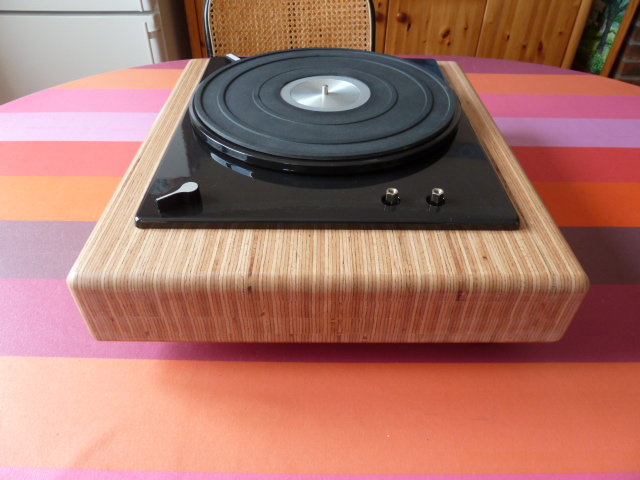

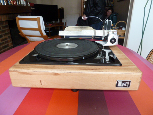

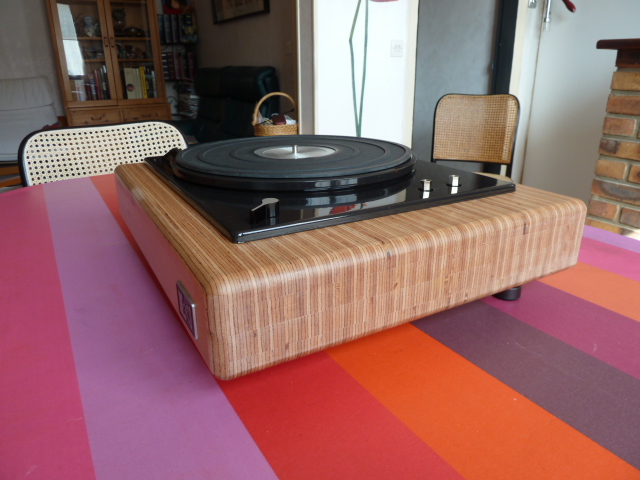

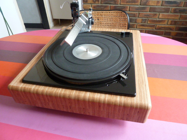

MessagePosté le: Mer 24 Oct - 18:13 (2018)    Sujet du message: Platines avec socle inédit en contreplaqué de Hêtre BauBuche Répondre en citant

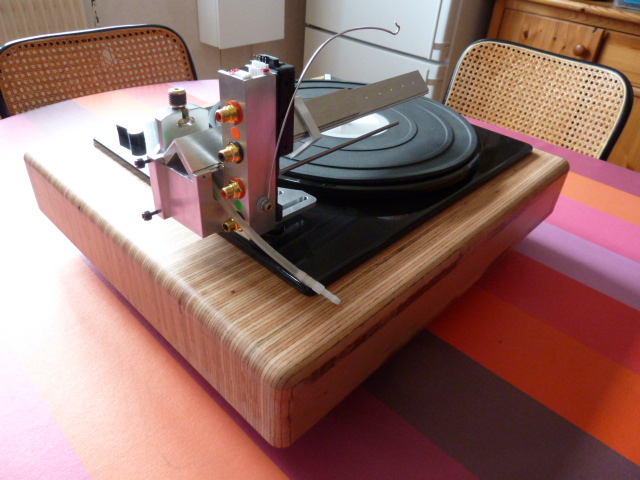

Retour à la Lenco Karmadon.
Celle-ci n'est pas encore terminée, elle le sera bientôt, les travaux sont bien avancés.
Pascal.

Sur les premières photos du plateau de la Lenco d'origine on voit beaucoup de traces de ponçage, c'est la méthode pour retirer la peinture d'origine ? C'est fait à la meuleuse et au papier de verre ?
Ensuite, quelle méthode est utilisée pour appliquer la nouvelle peinture ?
vendin
Inscrit le: 16 Aoû 2013
Messages: 272
Localisation: noisy le grand
Prénom: pascal
MessagePosté le: Ven 26 Oct - 09:28 (2018)    Sujet du message: Platines avec socle inédit en contreplaqué de Hêtre BauBuche Répondre en citant
Bonjour Lao.
Pour le ponçage, toile abrasive et huile de coude, un peu de ponceuse excentrique aussi mais il faut faire attention de ne pas tout poncer dans le fond du châssis, il y a des excroissances importantes qu'il ne faut pas raboter.
Pour 50 ou 60€ je fais faire la peinture par un carrossier, sinon quand je le fais moi même je passe une sous couche à la bombe et après une peinture, mais compte tenu de la différence de prix, le carrossier c'est mieux!
Pascal.
