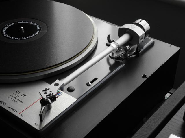

MessagePosté le: Dim 7 Oct - 09:11 (2018)    Sujet du message: Bras Cellule « Meilleur rapport qualité prix » Répondre en citant
un bras magnifique qui en jete et qui tient la route à l'écoute, l'Audio-note AN1 ou AN2 ou AN3 ; avec une Goldring 1042 franchement ça le fait... ou une cellule IQ3 de chez Audio-Note  trop fort!

Très beau bras, en effet Okay .
@Banzaï, je vois que tu as (comme moi) un Achromat, bien pratique avec ses 5 millimètres d’epaisseur pour compenser la hauteur du plateau surbaissé ...
De plus, avec mon Jelco, il a été nécessaire de rajouter une cale sur la cellule....pas top..mais pas l’choix Wink . J’aurai préféré un contact plus large avec le corps de la cellule....ceci dit, ça marche bien quand même! musique .
En conclusion, amha, il faut s’affranchir des bras high-end tant que l’on conserve le châssis d’origine, sinon le modifier...ce que je ne ferai sûrement pas....certains le font, mais juste pour conserver les 3 supports moteur, pas pertinent à mon avis....
Notre ami Khalil "customise" Smile , donc ce ne devrait pas être un problème, il modifiera et choisira la hauteur qui lui conviendra.
