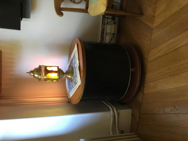

Vu la taille du bestiau, il doit avoir du coffre et de l'aisance, en effet  Okay

MessagePosté le: Sam 8 Sep - 09:13 (2018)    Sujet du message: De bonnes basses, enfin ! Répondre en citant
La photo est trompeuse : la chaise à côté est une chaise de petite taille pour petit enfant  Very Happy  !
Le caisson est haut de 55 cm pour un diamètre de 55 cm. Pas si encombrant que cela, et niché dans un coin, il se fait oublier.

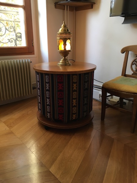

Et voici le "Super Woofer" rhabillé pour l'hiver (grâce à l'aide de petites mains bien habiles en couture) :
Le tissu étant bolivien, ce caisson donne désormais de bien meilleurs résultats avec la musique andine ...
Messages: 4 368
MessagePosté le: Mer 19 Sep - 18:07 (2018)    Sujet du message: De bonnes basses, enfin ! Répondre en citant
Superbe ! Bravo aux p'tites mains ! Okay
Messages: 3 587
MessagePosté le: Mer 19 Sep - 19:11 (2018)    Sujet du message: De bonnes basses, enfin ! Répondre en citant
Oui, esthétique et efficace.
Je ne voulais pas boursoufler les graves avec un caisson amplifié, mais juste traiter correctement et séparément ces fréquences.
L'astuce du filtre est qu'il collecte les graves des deux canaux pour les envoyer sur un seul HP, lequel est amorti électromagnétiquement (qu'ils disaient à l'époque). Il a été remplacé par son équivalent de fabrication contemporaine.
