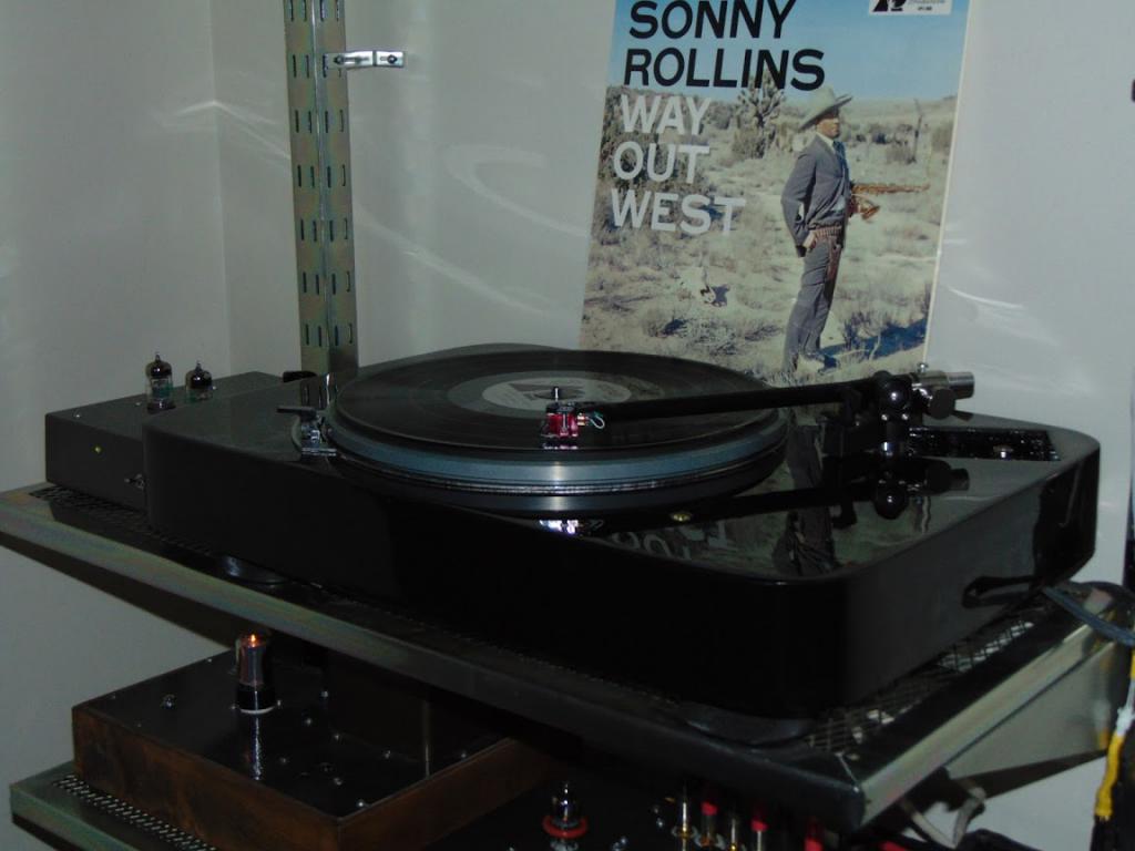

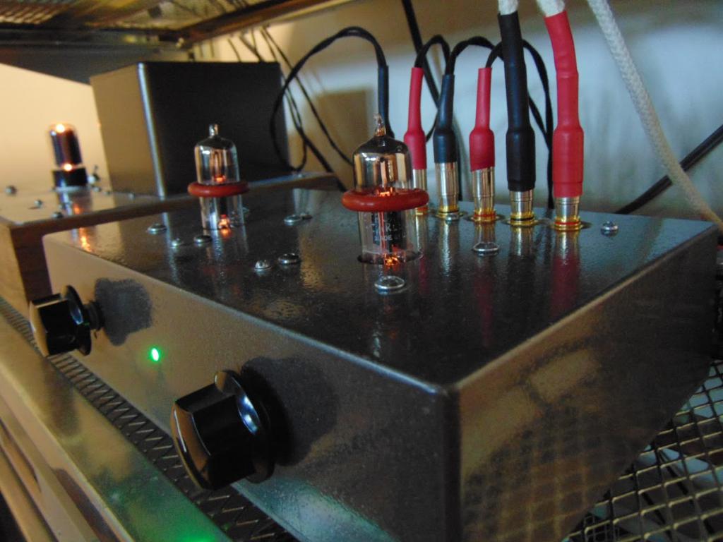

J'ai finalement terminé la modification de ma Lenco L75.
Finition à la résine d'époxy et utilisation du "16 rpm mods" pour le désengagement de mon galet.
Merci au forum pour toutes les informations qui m'on été d'une grande utilité.  Au niveau sonore, je suis très heureux du résultat.
Ce bonheur est renouvelé à chaque vinyle déposé sur ma nouvelle platine.

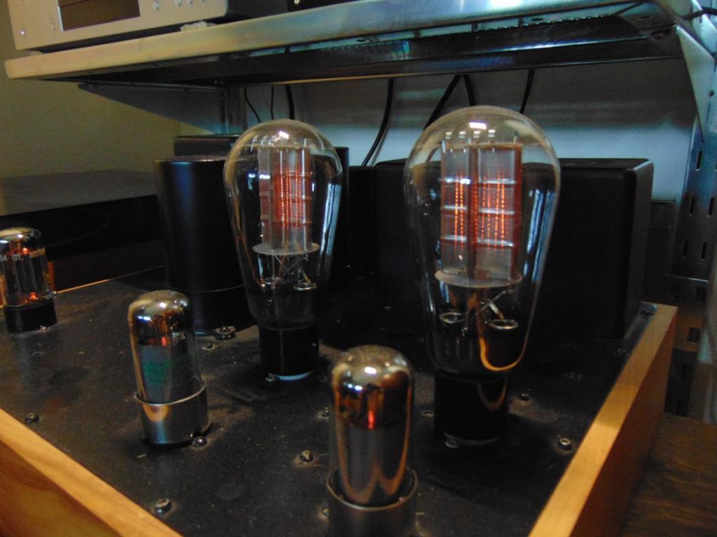

Ampli: Inspiré du plan de Je Labs SE300B
Préamp: À base de 12B4 avec son alimentation séparé (plan d'un ami)
Préamp phono: plan du "Budgie phono preamp"
Selon moi, j'aurais mon préamp phono à changer.  Ce sera un projet futur.
Pour le moment, je profite de ma nouvelle "Lenco". #violon# j'adore

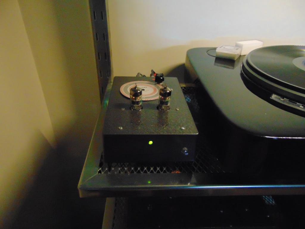

Merci Hervé,
Mon bras est un Rega RB300 avec une Denon DL-110.
C'est ce que j'avais sur ma Systemdek IIX.
J'ai aussi en stock un bras Audiomeca Pierre Lurne Arm 2 que je dois câbler et touiquer puisqu'il me manque les pièces pour l'antiskating et un Micro Seiko enlevé d'une vielle platine du même nom (model du bras pas encore identifié).

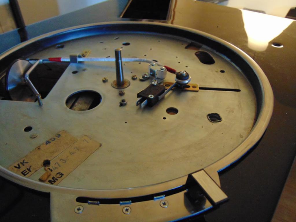

Pour le galet, rien de mieux qu'une photo.  J'ai utilisé une pièce d'un arrêt de porte acheté dans un quincaillerie et un interrupteur "micro switch" (ou à levier).
Sur la photo, l'alimentation sur l'interrupteur n'avait pas encore été installée.

Je n'ai pas compris comment la position désengageait le galet . Que ça coupe l'alimentation, je vois bien, mais comment recule le galet ?
Bobby
Inscrit le: 26 Juil 2018
Messages: 14
Localisation: Québec
Prénom: Martin
MessagePosté le: Dim 5 Aoû - 23:16 (2018)    Sujet du message: Terminé - Lenco L75 Répondre en citant
Pour le recâblage, le bras m'a été donné et il a aucun "filage" pour le moment.
Pour le galet, c'est un "pivot" qui en faisant appui sur le bras du galet, le désengage.
Je vais voir pour faire un vidéo, ce sera plus simple.

Astucieux ! Bien vu !

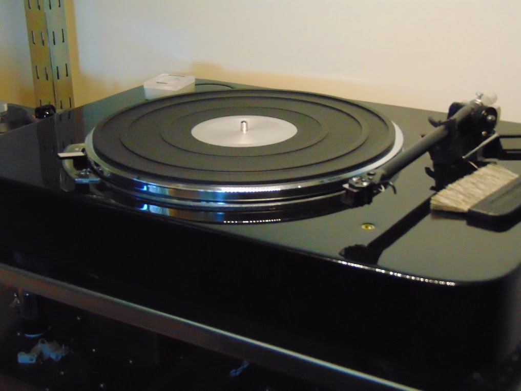

Et un p'tit coup de polissage.
Messages: 667
MessagePosté le: Sam 11 Aoû - 09:15 (2018)    Sujet du message: Terminé - Lenco L75 Répondre en citant
Super, ça brille Okay .

Sinon, bravo Bobby, pour cette réalisation : lignes épurées, couleurs solennelles, l'essence de la mécanique Lenco conservée. Je comprends mieux le besoin d'utiliser la position 16tr pour couper le moteur et dégager le galet : elle n'avait pas besoin de levier Marche/Arrêt.
As-tu testé une autre cellule que la DL110 ? (je dis ça parce que je ne suis pas un fana de cette cellule, mais les cellules ...).
