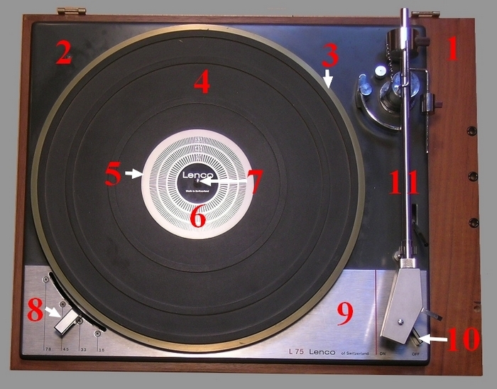

Les petites vis sur la plaquettes de vitesses (n° 8 ci-dessous) peuvent se desserrer pour libérer les taquets afin de procéder à un réglage fin (à plus ou moins quelques trs/mn) à l'aide d'un disque stroboscopique (7) :

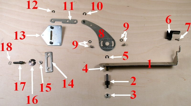

Si, par contre, tu as encore des gros écarts de vitesse il faudra jouer sur la position de la pièce n° 8 de la tringlerie sous le châssis :
