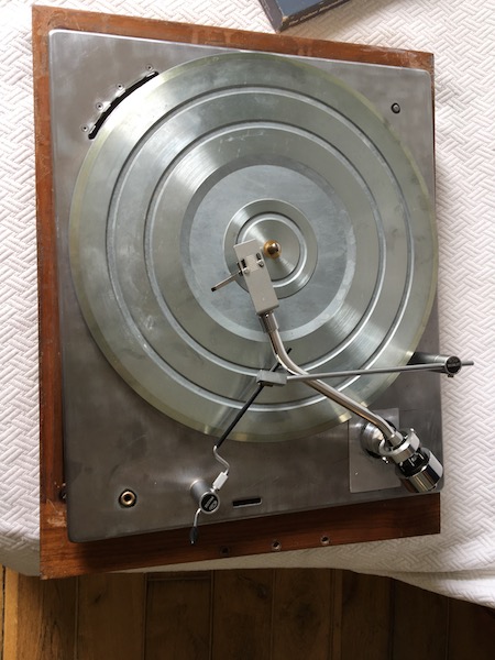

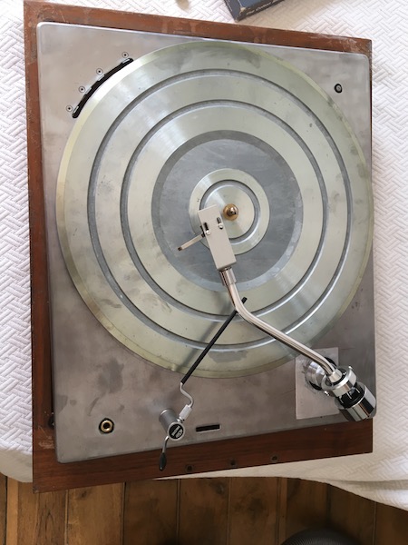

Encore une platine du docteur Frankenstein en perspective ; je dispose de :
- une L75 sans bras dont le propriétaire avait décapé le châssis en vue d'un projet inabouti ; elle dispose de son moteur, plateau, tringleries diverses
- un bras en S d'origine inconnue, ressemblant à du Jelco ; bras court (longueur effective : env. 205 mm)
- un pose-bras Colton
- un lève-bras en fin de plage Colton
Plutôt que tout cela moisisse dans un tiroir, j'envisage d'assembler le tout et de faire une variation inédite de la L75.
On pourrait l'appeler la "LenColtJel", ou "LenColton" ...  Very Happy
Voici les organes :
Je dois adapter la distance de montage du bras, lui appliquer la peinture martelée "Hammerite", lui rafraîchir le socle et lui trouver un couvercle.
Tous ces éléments mis bout à bout, ce n'est pas un projet super économique mais je maîtrise les dépenses de façon à pouvoir la céder dans de bonnes conditions.

Le perçage du bras est fait.
Le repose-bras posé.
Voilà ce que ça donne :
Mais je me demande si je vais installer le lève-bras (en fin de plage) ; ça fait un peu usine à gaz.
C'est plus net comme cela.
A suivre ...

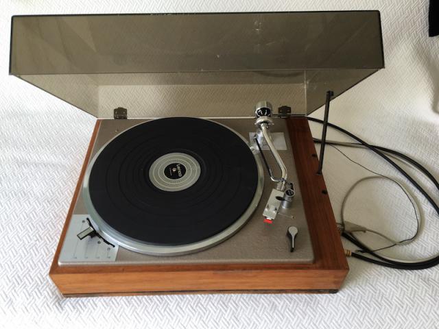

J'arrive au bout : encore quelques couches d'encaustique, régler le repose-bras et la hauteur du bras, et l'essayer avec une cellule, mais l'essentiel est fait.
C'est très silencieux, les vitesses sont stables, what else ?

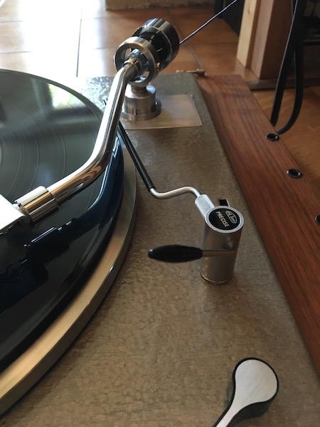

Oui, ce bras semble de même facture que les Jelco (matière, vis, usinage) mais je ne connais pas son origine car c'est de la récupération.
C'est un bras court (8,2" ou 208 mm de longueur effective .
J'ai fait usiner une bague réductrice en aluminium car son pivot est de faible diamètre. Je conserve ainsi la possibilité de réglage en hauteur avec la douille d'origine et sa vis radiale.
Il s'insère bien sur le châssis de L75.
Je me suis éloigné de mes principes de câblage : j'ai utilisé du 1 conducteur blindé, le blindage servant au retour du courant. La masse reste séparée. Je verrai si c'est silencieux, sinon je reviendrai à mes vieilles recettes.

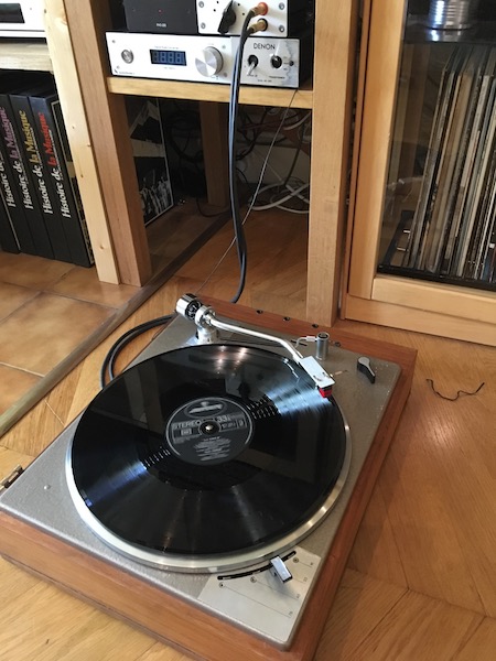

Et voilà : ça tourne en silence avec une cellule étiquetée Lenco qui doit être une Excel !
Avec ses quatre vitesses au plancher, elle pourra tout faire chanter.
Elle a conservé ses suspensions par en dessous car elle avait des ressorts bien raides qui ne la font pas danser au moindre souffle.
Heureux son futur propriétaire !
Vue rapprochée de son repose-bras Colton :
