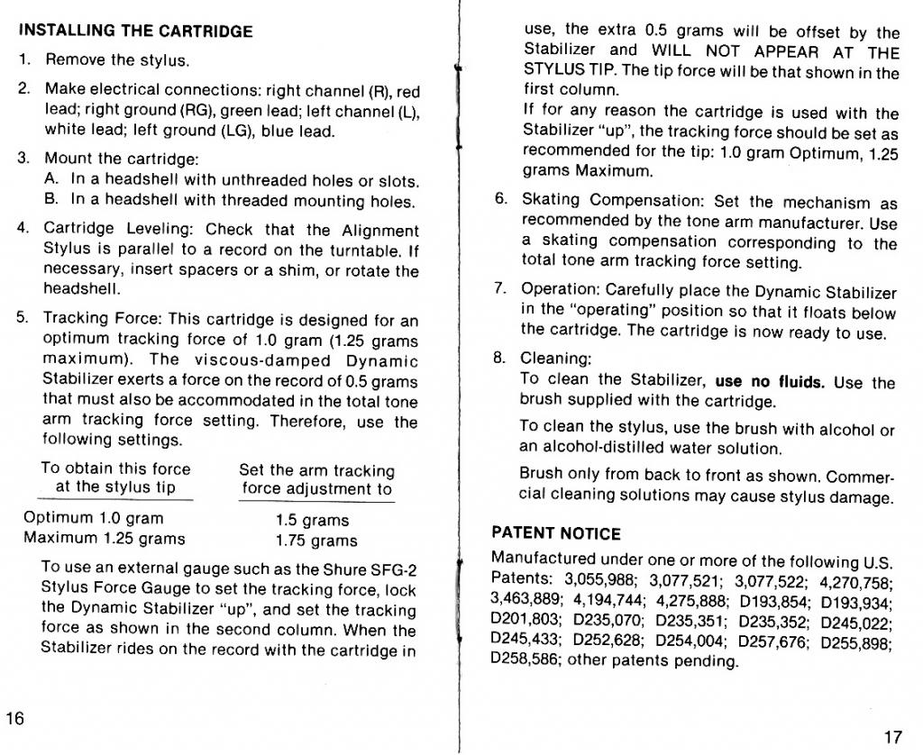

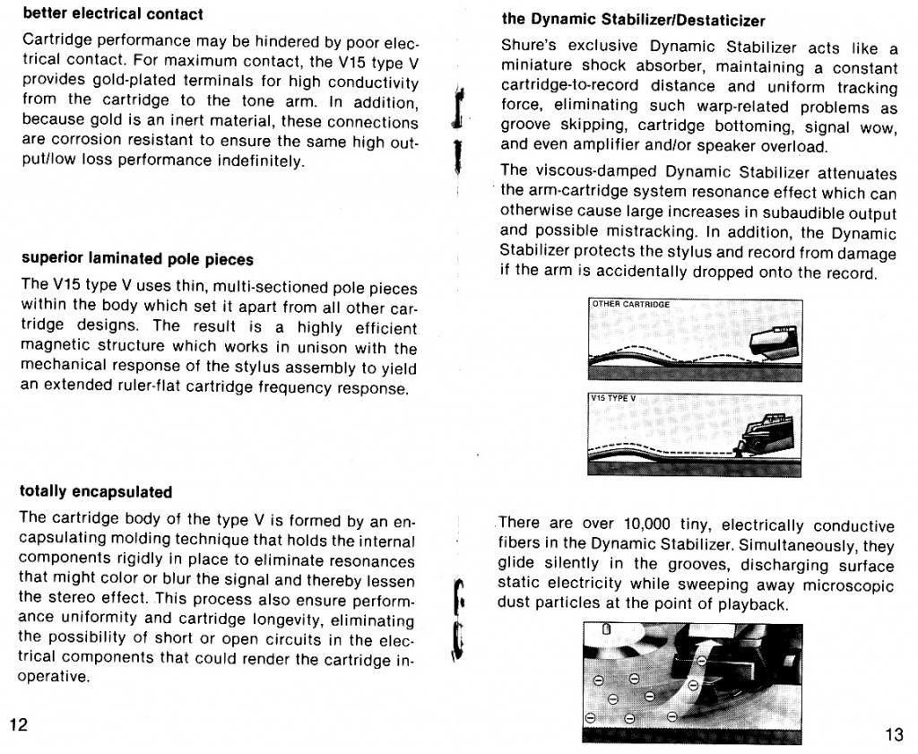

MessagePosté le: Jeu 19 Juil - 09:24 (2018)    Sujet du message: Petit balai sur porte-cellule Répondre en citant
A mon avis ce n'est pas le contraire ...
Pas forcement dans le même sens ou du même niveau mais bien vraies.
Je voulais tout simplement dire que ça ne résout pas ce genre de bp.
Quand à l'amortissement et la modification de la force d'appui, en tout les cas pour les Shure, il sont avérés.
Le constructeur se donne la peine de donner une valeur de correction lors de la mise en place de la brosse (+ 0,5 g) et la notice parle bien de "viscous damped dynamic stabilizer" donc amortissement.
Chez Pickering Stanton, c'est la masse du support de brosse qui rempli ce rôle.
Copies de pages de la notice d'origine de la V15 type 5 B

MessagePosté le: Jeu 19 Juil - 12:10 (2018)    Sujet du message: Petit balai sur porte-cellule Répondre en citant
A mon avis il ne faut pas confondre l'amortissement et la masse (supplémentaire) du balai qui ont deux effets bien distincts.
L'amortissement permet bien de limiter les variations de VTF durant la lecture ; la notice Shure précise d'ailleurs : "maintaining a constant cartridge--to-record distance and uniform tracking force".
Edit : au delà de l'argument qu'on pourrait supposer purement marketing, il y a une réelle explication physique.
La masse du balai est à prendre en compte pour le réglage initial de VTF (+ 0,5 g) mais ne génère pas de variation de cette VTF une fois réglée.
C'est le côté astucieux de ce concept d'avoir placé un amortissement sur la cellule plutôt que sur le pivot comme avec certains bras.
Dans ce cas je pense que ça n'amortit pas grand chose, mais ça sert surtout à ramasser la poussière ; c'est déjà ça de pris.
Bon, c'est surtout histoire de discuter, vu que toutes ces cellules ne sont plus produites, mais ça montre que ces cellules des 80's n'avaient techniquement rien à envier aux actuelles... Smile
