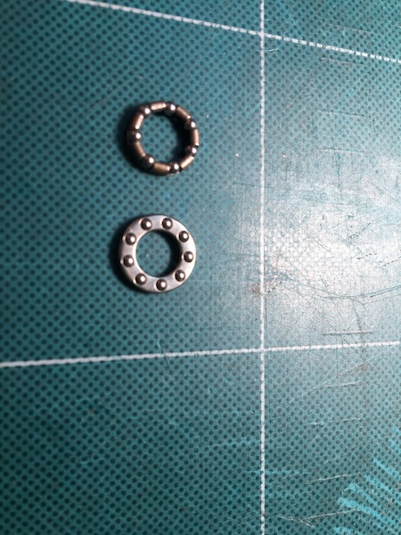

Messages: 3 588
MessagePosté le: Mar 29 Mai - 12:50 (2018)    Sujet du message: Comparaisons de porte-cellule Répondre en citant
Robustes, les roulements ...
Tu as dû en trouver quelques uns dont la (fausse) cage était en piteux état, non ?
Un vrai roulement, ce n’est pas avec une cage en ferraille recourbée avec peu de billes ; là, ils ont vraiment mégoté.
Oui, un peu d’huile de coude est nécessaire quand même !
Messages: 4 373
MessagePosté le: Mar 29 Mai - 17:47 (2018)    Sujet du message: Comparaisons de porte-cellule Répondre en citant
On s'en fiche un peu de la cage, du moment qu'elle remplit son rôle de maintenir les billes au démontage/remontage. Plus importante est la qualité des billes et des portées des bagues externes et internes. Jamais eu de problème à ce niveau (j'en n'ai pas vu passer des milliers non plus ! ). C'est pas du haut de gamme mais c'est pas au rabais non plus. Comparés aux roulements des Linn basik ou aux simples montages axe/bague de beaucoup de bras, ils n'ont pas à rougir.
Mais bien sûr, depuis que Môôssieur a un P77, il regarde les autres bras de très haut !
Messages: 3 588
MessagePosté le: Mar 29 Mai - 18:47 (2018)    Sujet du message: Comparaisons de porte-cellule Répondre en citant
Quel est le Lenco ?
Nombre de billes, maintien des billes.
Les billes du Lenco flottent dans leur logement. Il faut quand même un minimum ...
Et effectivement, je n'ai pas sorti un roulement de P77.  Wink
