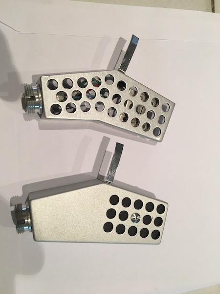

Lenco a produit des porte-cellule :
- sans trous
- avec quelques trous
- entièrement troués
Voici les deux derniers  :
Les sans trous pèsent environ 14 g.
Les "avec quelques trous" pèsent 13,90 g.
Les mille-trous pèsent 12,45 g.
Pas de quoi s'exciter, en sorte ...

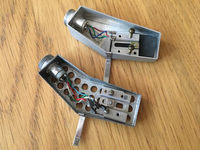

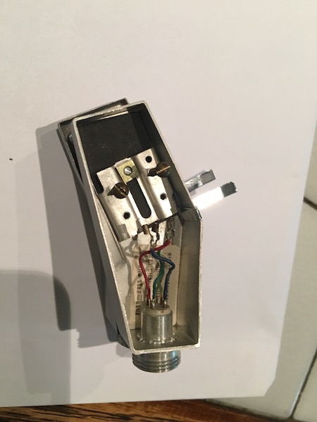

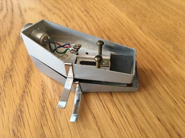

Mais leur forme diffère un peu, quoiqu'en y regardant de plus près :
Les plans des bagues de fixation sont alignés pour les besoins de la photo.
On voit que le mille-trou a sa face intérieure cintrée mais que les positions des chariots sont identiques (même angle par rapport à l'axe longitudinal du bras)
Seule différence, le nez du porte-cellule déborde un peu plus et permet une plus grande latitude de réglage avant-arrière.

Je les trouve jolis : en plus du côté "techno" du mille-trous, la peinture est plus soignée que sur les autres. Et, je me répète, la plus longue course du chariot grâce au nez allongé.
La douille est sertie sur 5 points au lieu de souvent 4 mais sur le "quelques trous" que j'ai photographié plus haut, c'est serti sur 10 points.
L'insert isolant dans lequel passent les pinoches est plus long.

Ps: En regardant de plus près la photo 2, on peut voir que la nervure qui guide le chariot du PC du dessus est parallèle au bord du PC du dessous...lequel a ou aurait une plus grande plage de réglage....Se sont t’ils, sur le tard, adaptés aux cellules « modernes »?
