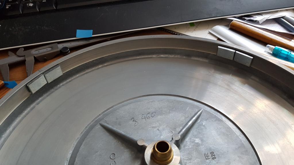

J'ai 2 plateaux lourds qui ont une différence de poids global de 60 g, j'ai donc lesté le plus léger de 60 g ce qui a l'avantage de ne pas engendrer de contraintes sur d'autre partie de la mécanique comme le font la superposition de 2 plateaux (gaspillage honteux) ou des palet presseur(-destructeurs) de 50 t.
Je reste donc dans les limites constructeur et donc les bagues du palier et son fond, ne doivent pas trop en souffrir.
J'ai pris le plateau le plus léger et l'ai retourné.

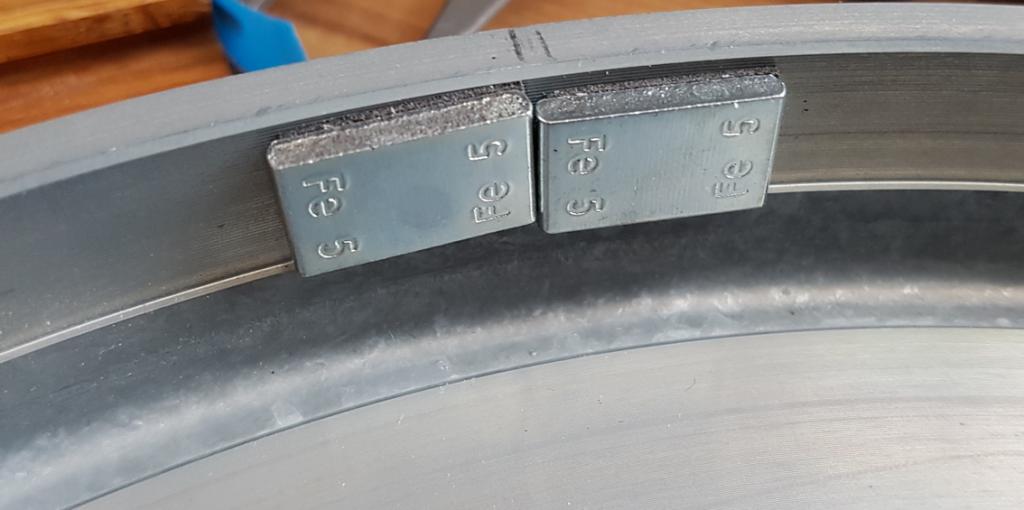

J'ai tracé 2 diamètres perpendiculaires pour me marquer 4 points de repères, et j'ai collé de masse d'équilibrage de jante, en l’occurrence de 3 x 5 g qui sont donc réparties sur 4 zones pour respecter l'équilibrage général. Mes 2 plateaux ont maintenant un poids total identique à 1 pouième près.
En dehors du fait que ce traitement amortie les résonances du plateau puisqu'il y en a qui lui trouvent un son de cloche (sans doute l'utilisent-t-ils accroché à une ficelle et sans couvre plateau ni disque), la durée de rotation après débrayage de l'entrainement a été très considérablement amélioré, ce qui me permet de dire que les qualités inertielles et de stabilité de rotation du système Lenco ont été améliorées.
C'est pas cher (je suis allé taper un copain garagiste à qui je doit une mousse     Mr. Green ), c'est réversible, etc. .

Ce sont des masses standards, généralement dispo en 5 et 10 g autocollante, et en fer pour ceux qui ont peur du saturnisme.
Je les ai collées dans le sens de la longueur à cause de la marque d'usinage sur ce plateau, pour qu'il y ait une surface de contact la plus régulière possible, mais en dimensions elles tiennent verticalement.
J'ai essayé jusqu'à 100 g sans noter de gain important au delà des 60, et je pense que la disposition en périphérie est le point le plus important, plus important que l’augmentation globale de masse.
