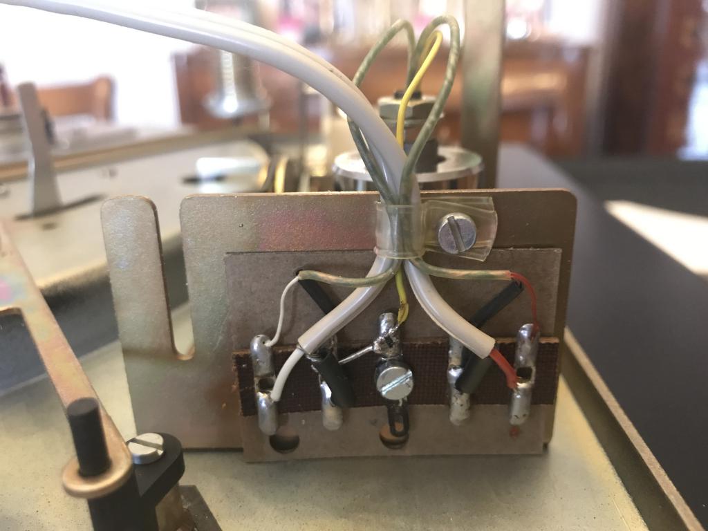

J’ai installé des embases RCA sur une plinthe pour L78. J’ignore comment repérer les câbles (négatif/positif-gauche-droite).
Quelqu’un peut-il m’aider à repérer les conducteurs ?

Quelle drôle d'idée, c'est tellement plus sur des liaisons directe. Mais vive la liberté.
Quoi qu'il en soit.
C'est pas a proprement parler du négatif et du positif, mais un point chaud et une masse, pour faire simple.
Un fil Rouge c'est toujours la voie de Droite comme Red ou Right et son point chaud, et c'est bien sur ce qui correspond au plot central (que ce soit mâle ou femelle) de ta fiche RCA.
Donc à Droite sur la photo de ta barrette.
Le fil protégé par un petit manchon noir, c'est la masse donc à relier à la couronne de ta fiche RCA correspondante.
Et de l'autre côté le fil Blanc qui correspond à la voie de gauche et a côté le fil de masse correspondant et même logique.
Au milieu le jaune c'est la masse du bras. Ne touche pas aux fils fins qui viennent du bras.
Bon bricolage.

Pour info, j’ai deux L78. Je n’ai pas modifié la première et elle possède donc son câble d’origine. La deuxième, j’ai eu envie de m’amuser un peu.

Ce que je voulais dire c'est que tu peux changer le câble pour améliorer la qualité, celui d'origine n'est pas le top du top, et donc aussi ses fiches RCA (qui ne sont pas non plus d'origine, des merveilles), mais c'est l'installation de prises supplémentaires sur le trajet de la modulation, que je vois plus comme une source de problèmes. A moins que tu veuille changer ou échanger des câble de modulation.
