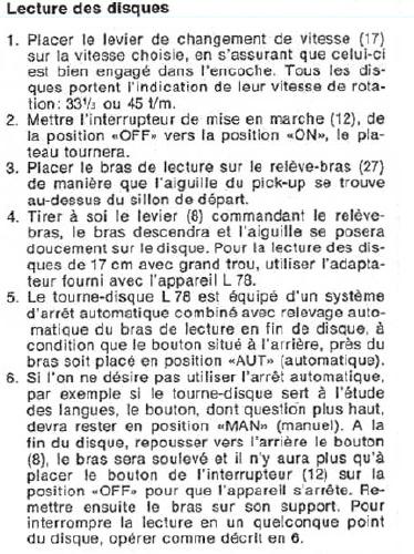

@Sophie, sur ce site il y a aussi le manuel L78 dont voici l'extrait concernant l'auto ON/OFF :
Mets le sur MAN ou OFF et utlise le bras manuellement, c'est plus cool Cool  et tu devras te lever toutes les 20 minutes environ pour arrêter le bras qui tourne dans sa voie sans issue Mr. Green

C'est justement après avoir consulter et tenter de suivre ce manuel que j'ai posé la question ici. (le manuel n'ayant pas aidé)

le bras de la L78, est le meme que celui de la 75 sauf qu'il a 2 positions,
automatique pour le retour du bras
La position auto n'assure pas le retour du bras, seulement son "décollement" du disque en fin de face (outre l'arrêt du moteur).
