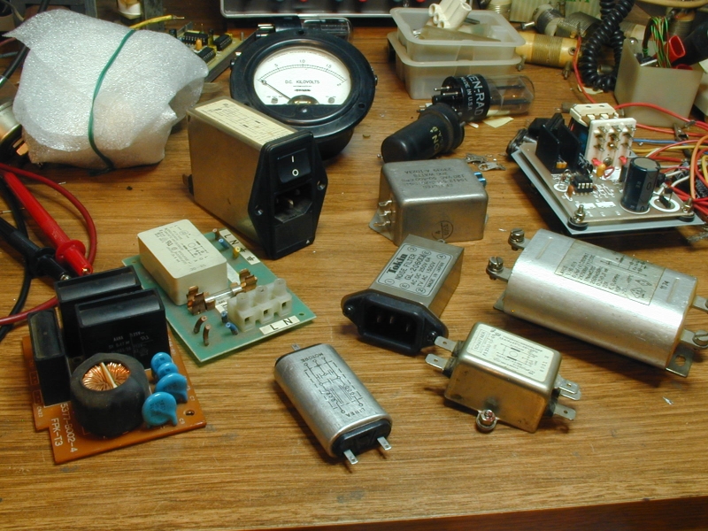

Pour les Lencoistes curieux (et pour satisfier ma vanité Mr. Green ) voici une photo avec des filtres reseau:

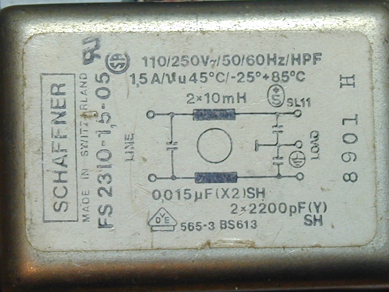

Le schema, il est presque toujours le même:

je pense que si on n'a pas de problemes de bruit, je ne vois pas l'interet de
s'encombrer de tas de filtres comme sur la photo de gatto, impressionnant! Sad
