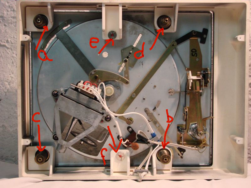

posee donc sur 4 gros ressorts, eux memes poses dans un bati en bois.
et c'est ces gros ressorts qu'on peut virer, je ne dit pas obligatoirement, mais
c'est mieux.
il faut que tu retournes ta platine, en ayant soin d'enlever le plateau avant et de
bloquer le bras, par en dessous, en virant la fine planche d'isorel je crois,
tu vas trouver des especes de vis rouges avec un clip d'arret. en enlevant le clip
qui bloque, tu devrai pourvoir lever le "chassis' du bati en bois.
apres ca, mais uniquement quand tu aura fabrique ton nouveau socle, tu devisses
les ressorts avec leurs tiges filetees, et tu encastres ou poses le chassis dans
le nouveau bati.deja avant d'entreprndre quoi que ce soit, verifie, observe, regardes
reflechis etc...
tiens nous au courant.

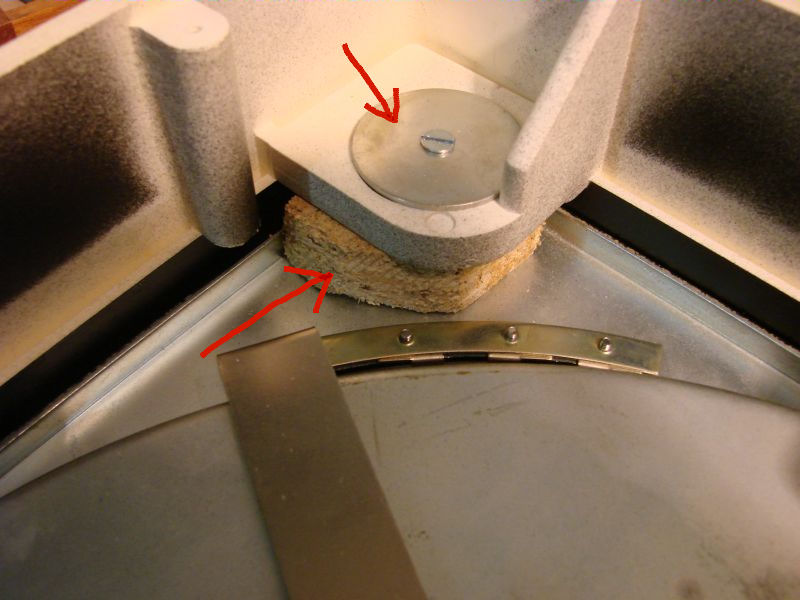

En principe sur les L75/S et les L/78 c'est comme a décrit Robert. Pour les modèles plus anciens le chassis reposait sur des petites rondelles en caoutchouc sur les socle.
Sur ma L78 j'ai retiré (dévissé) les ressorts et à la place j'ai installé des bouts de contre-plaqué comme intercalaires vissés sur le chassis. Cela le couple fortement sur le socle. Et cela évite de bâtir un tout nouveau socle.... Wink
Maintenant si tu n'as pas envie de retirer les ressorts, au lieu de les enlever tu peux tout simplement les ajuster plus fermes. Pour cela il suffit de les visser jusqu'à ce que ils soient assez fermes. Attention de les visser uniformément pour que le chassis soit bien plan (à niveau).
Ton idée d'un atelier transfrontalier c'est pas mal, dans quelques petites années c'est la retraite, peut-être ....
A+ hats off
MessagePosté le: Mer 2 Déc - 22:21 (2009)    Sujet du message: question d'un super novice Répondre en citant
... Voilà j'ai retrouvé mes photos de la modif ...
Comme tu peux le constater je suis moi-même un piètre bricoleur Embarassed
