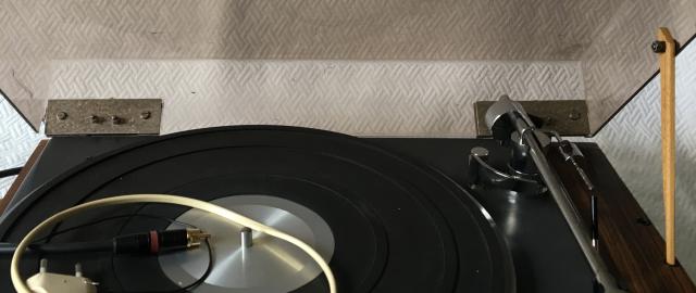

Les capots sont rares : devenus cassants avec les années, ils ont souvent rendu l'âme et font défaut car conserver sa platine hors poussière n'est pas un luxe.
Lorsque l'on a la chance d'en récupérer un, il est souvent cassé au niveau des charnières.
Les photos qui suivent proposent une réparation de fortune auto-explicative.
Un coup de papier de verre pour dépolir l'aluminium, puis une couche de peinture martelée et le tour sera joué.

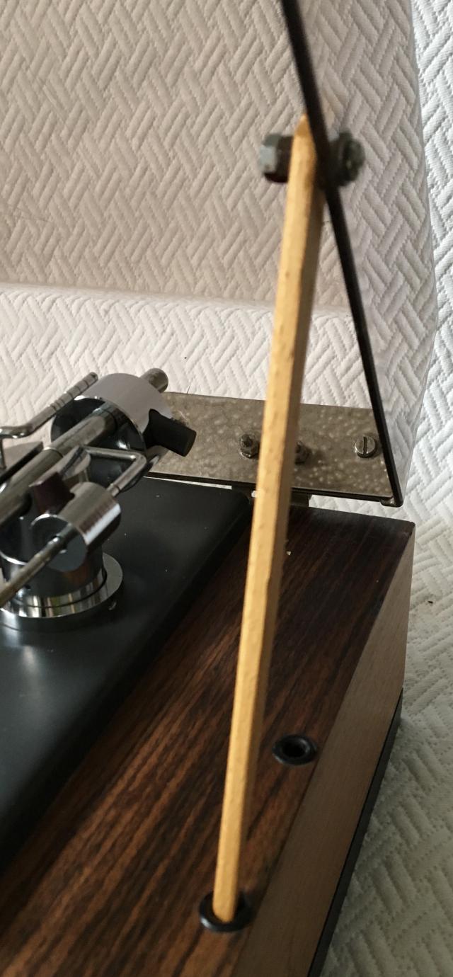

Il manque aussi la jambe de rétention capot en position ouverte.
A suivre ...

Et voilà le capot rescapé :

bravo belle astuce   Okay
Messages: 3 550
MessagePosté le: Mer 27 Déc - 10:51 (2017)    Sujet du message: Réparation de capot Répondre en citant
Et pas coûteuse, il suffit de se procurer de la baguette d'aluminium en 3cm de largeur et le tour est joué.
Bon, il faut avoir les crochets des charnières mais ça se trouve.

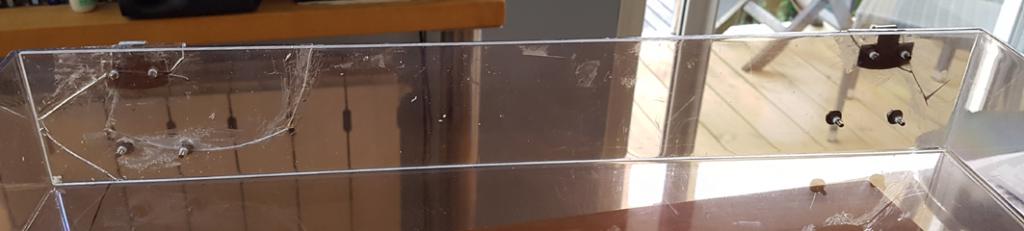

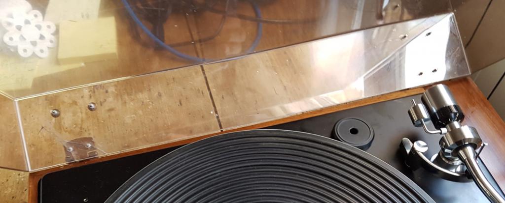

Un peu dans le même genre avec un capot fendu qui avait subit des tentatives de réparation ( par abus inutile de colle  Mr. Green ) aussi laides qu'infructueuses.
J'ai fait un bandeau qui couvrait toute la plaque arrière, maintenu par les vis de s charnières et 2 x 2 vissages supplémentaires, je ne voulais pas réutiliser de colle, vous comprenez pourquoi.
Je n'ai pas insisté sur la partie esthétique ou recherche du moins de défaut, et autre repolissage pas évident. juste solide et pas visible (pour la réparation, pour le reste je vous laisse juges, mais c'était un beau travail de cochon).
La partie la plus marquée était complétement cassée et vivait en toute indépendance sa propre existence.

Pas mal, Jean-Gilbert Okay .
Avec une plaque d’altuglass marron fumé, s’aurait été quasi « invisible « .....amha!
Ps: on peut tarauder le plexi, ça évite les boulons disgracieux...

En taraudant, on évite les écrous, pas les vis ni les rondelles. Et encore faut-il disposer d'altuglass ...
J'avais monté mon premier ampli dans un coffret réalisé en altuglass fumé (il y a bien longtemps) ; j'en garde le souvenir d'un très beau matériau mais très difficile à couper sans un outillage adapté.
Mais c'est vrai que ça se taraude bien, y compris dans l'épaisseur de la feuille si elle est assez épaisse.

"En l'occurrence, tant pour JGN que pour moi, il s'agissait de sauver un capot "sauvable""
Absolument.
Je n'aurais pas choisi ça pour des capots aux arrêtes très arrondies ou avec en plus un retour,  comme ceux de certaines L70 ( etqui n'ont pas de charnière).
Il me fallait aussi tenir ensembles les fragments cassés et légèrement recollés juste pour le réassemblage, c'est pour ça que la solution de la plaque arrière complète a été choisie.
Pour le taraudage, c'est vrai que ça ce fait relativement facilement, c'est ce que j'ai utilisé pour mon gabarit de réglage du galet et un système pour visualiser des négatifs ou des diapos.
