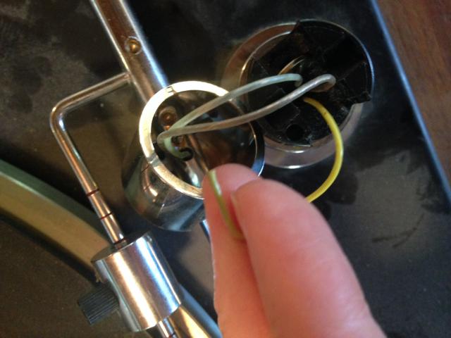

Pleine de bonne volontée je me suis enfin decidée à changer mes VBLOCK sur ma L75 et .... le fil jaune est désoudé , très difficile de demonter le bras en douceur qui etait bien accroché , il n'a pas résister à ma manip on dirait...
je suis maintenant tres tres décue car visiblement c'est dur à réparer, et j'avais une platine qui marchait et en voulant l'entretenir je l'ai abimé Sad Sad Sad
connaissez vous des réparateurs dans l'Hérault pour ce genre de problème ? merci

Merci pour votre réponse ! en fait je n'y comprend rien car ma machine marche normalement ,
est ce que j'ai paniqué pour rien et que rien n'a été cassé ??? est ce normal que le fil jaune pende comme sur la photo ?

je ne sais pas s'il est dessoudé , il  me semblait bizarre que ce fil ne soit relié à rien ,,,
il y a un bruit bizarre quand je soulève le bras maintenant . je ne sais pas si ça a un lien avec mes fils , quand il est baissé ca s'arrete.

Le fil jaune est dessoudé et il y a une ronflette en manipulant le bras : normal, le fil jaune est un fil qui permet la continuité de la masse métallique du bras avec la masse électronique du préampli et qui assure du silence de la bête.
Pas de panique !
a) soit quelqu'un vous prête un fer à souder et on vous fait un tuto, voire une assistance téléphonique pour refaire la soudure
b) soit quelqu'un de votre entourage est habile en fer à souder (j'ai failli dire "féru" en fer, mais je n'ai pas osé ...)
Idéalement, il faudrait un fer de 60W avec une panne assez pointue et du bon fil d'étain.
Début du tuto :
- bien nettoyer la petite cuvette où se soudera le fil
- trouver un support stable pour le bras
- appeler une troisième et une quatrième main qui tiendront le bras lors de l'opération
- dénuder 3 ou 4 mm en extrémité du fil jaune
- gratter légèrement à la lame de rasoir les brins de cuivre pour retirer l'oxydation
- étamer l'extrémité du fil ainsi nettoyé (attendre que le fer soit bien chaud, appliquer la panne sur les brins décapés, approcher l'étain et la chaleur du fil doit faire couler l'étain sur le fil : une bonne grosse goutte)
- partie délicate : chauffer la cuvette sous le bras où viendra le fil ; bien appliquer la pointe de la panne du fer et lorsque l'étain résiduel dans la cuvette va fondre ...
- ... appliquer le fil jaune étamé en maintenant le fer dans la cuvette
- l'étain de la cuvette et du fil fondent ensemble, façon oignons qui reviennent Wink ,
- retirer le fer et maintenir le fil en place trois secondes, le temps que l'étain se solidifie et emprisonne le fil
C'est fini !
En attendant, vous pouvez gainer provisoirement l'oreille du porte-cellule avec un morceau d'isolant (une gaine de câble ou du scotch).

Marianne, sur ma photo, tu vois où est soudé le fil jaune, pas besoin de réparateur. Quelqu’un qui sait manier un fer suffit.....
Le mode opératoire est décrit au dessus  Wink .

un ami à ressoudé le fil et ma platine est comme neuve !!! Okay
