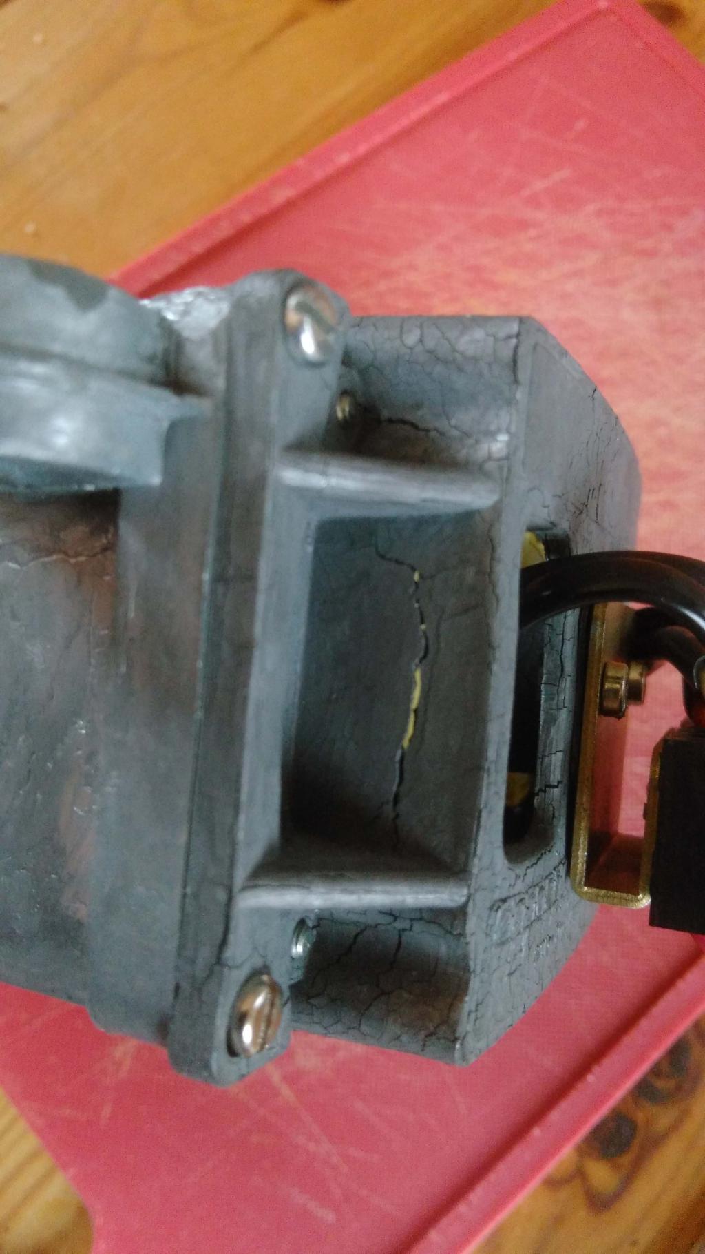

Le moteur de ma platine L75 fait un sacré boucan depuis quelques temps, jusqu'à ce qu'aujourd'hui il arrête de tourner complètement.
Du coup, après lecture de la Lencopédia, je me suis mis à démonter la platine et j'ai extrait le moteur.
Actuellement, le moteur ne tourne plus mais continue à faire du bruit, un peu comme si il essayait encore de tourner mais que la résistance était trop grande. Aussi, j'ai commencé à suivre le tutoriel de lubrification et nettoyage du moteur en espérant que ça résolve le problème.
J'ai créé ce sujet car, à peine du début, je rencontre une première surprise, et je ne sais pas comment la traiter.
Voyez plutôt:

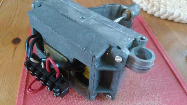

Bref, la 1ère partie du châssis semble être dans un matériaux différent de la 2ème et a l'air de vieillir mal. En surface elle se craquelle et, si je la tapote avec un outil métallique, de petits bouts de métaux s'enlèvent.
Pensez-vous que c'est problématique, et si oui comment pourrais-je le résoudre ?
Merci d'avance.

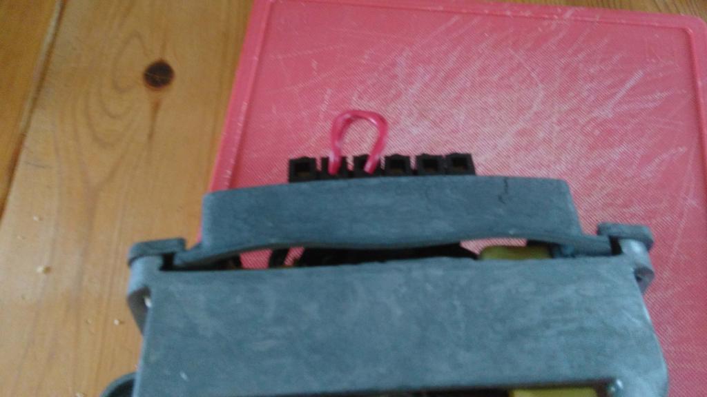

Sur cette photo on voit bien l'ampleur des dégats ...
Aussi, comme on peut le voir sur la photo ci-dessous, j'ai l'impression que cette partie du châssis s'est carrément déformée ...

Un problème irréversible et irréparable de ce genre d'alliage.
Tu auras plus vite fait de chercher un moteur complet, tu gardera les pièces détachées au cas ou et en particulier le vis de réglage en bout de l'axe conique avec sont petit ressort et son petit palier qui s'égarent si facilement, si la vis elle-même n'a pas était cassée

Comme dit JG, c’est cuit Crying or Very sad !
L’alliage (zamac) est atteint par la peste du zinc dû à des pollutions lors de la coulée, et c’est irrémédiable .
Certains plateaux sont atteint du même mal..
Récupères tout, rotor,bobines,paliers sphériques,plaquette de nytralon, vis de nez...tu pourras faire des heureux!
Yapuka chercher un moteur...
Ps:récupères aussi la partie saine du châssis.

Même si tu arrives à le faire tourner remonté sur la platine sa dégradation va s'accélérer avec le temps , avec les vibrations il finira très vite par tomber en petit morceaux façon puzzle !
Sad
Tu n'as pas vraiment le choix , récupères les pièces  viables , le châssis est pour la poubelles, et trouve un autre moteur , ou une épave de L75/78 , B51/52/55 avec moteur fonctionnel .

Cette partie du moteur est vitale,elle comporte un des paliers du rotor qui assure son alignement et son centrage par rapport au stator, et si ton moteur coince c’est que toute cette pièce est déformée.
