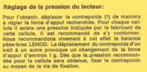

Par exemple pour la VTF (force d'appui sur le disque ), on y trouve que le modop Lenco B55 indique ceci : 1 g par graduation !
Comme la schnouf 1 ligne trait = 1 g
Très importante, la remarque de bruno sur la descente suffisante du bras.
Et le tout avec un diamant intact et propre et une platine horizontale.
