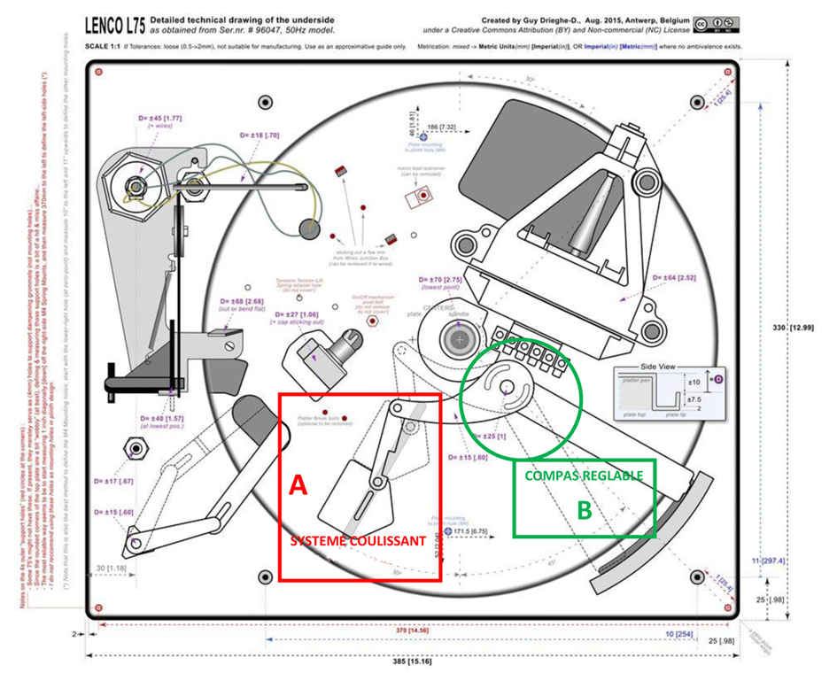

MessagePosté le: Mer 25 Oct - 10:44 (2017)    Sujet du message: it's alive ;-) Répondre en citant
Si je peux.
Ne touche pas à la forme du bras du galet, sa forme d'origine n'est pas due au hasard.
Je me permet cette remarque car il y un pb d'interprétation, pour moi, de ton terme "tangentielle".
Le protractor que doit t'envoyer Bruno, c'est pour assurer qu'autant que possible la cellule est bien positionnées dans le PC et donc son diamant sur le disque.
Pour le réglage de vitesse, s'il s'avère necessaire, il y a 2 solutions, la mauvaise et la bonne.
La bonne c'est d'agir là, sur la partie repérée B : (je n'ai pas le dessous du châssis de la B52, mais le principe doit être le même. desserrer légèrement et jouer sur l'écartement des branches du compas)

Messages: 4 039
MessagePosté le: Mer 25 Oct - 17:39 (2017)    Sujet du message: it's alive ;-) Répondre en citant
Oui, en cas de gros écart de vitesse. Pour le réglage fin on peut jouer sur le positionnement des fourches de sélection de vitesse (16, 33, 45 trs...) qui est quand même bien pratique Smile .

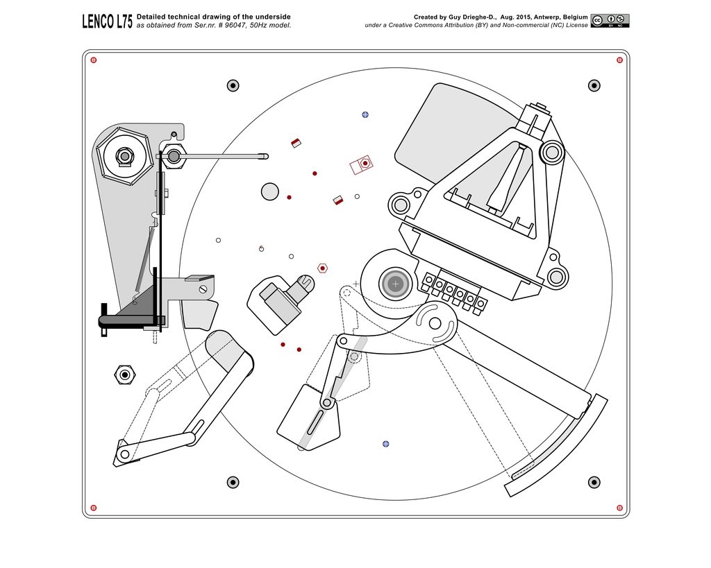

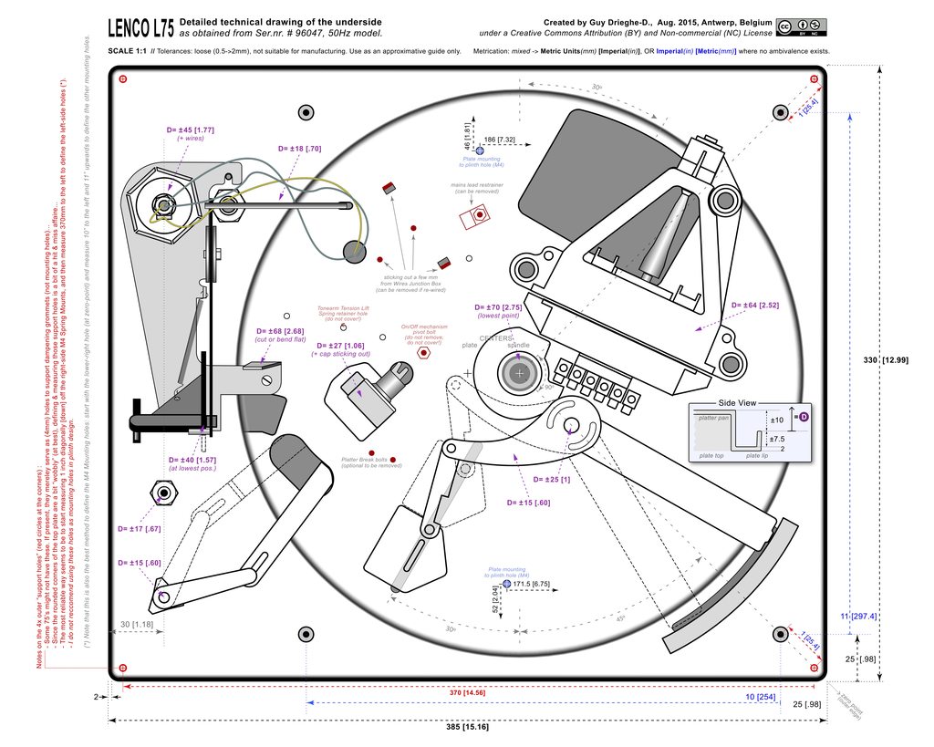

@JGN : où as-tu trouvé ce superbe schéma de la L75 ?
Messages: 3 543
MessagePosté le: Mer 25 Oct - 23:46 (2017)    Sujet du message: it's alive ;-) Répondre en citant
Hervé, je ne m'en souviens pas mais je voici sans les griboullis
Bruno, bien sur et je suis tout à fait d'accord avec toi.
Comme je suis un peu maniaque, j'aime bien que le levier soit au centre de sa latitude de réglage en au cas ou, et pour me donner le maximum de marge de réglage possible, etc.
Évidement ce n'est qu'après des interventions de fond, gros démontage ou un changement de galet et/ou de bras, par exemple
Donc je positionne le taquet au milieu de sa zone de déplacement, je le bloque et pose le levier dessus, ensuite le compas étant desserré, je recherche à venir au plus proche de la vitesse voulue avec un disque stroboscopique en jouant sur l'écartement de branches et en veillant a ce que le levier reste en place sur son taquet. Je bloque le compas avec ses 2 vis, et éventuellement j'affine avec le levier et le taquet.
En fait l'avantage du compas par rapport à la glissière, c'est que c'est plus précis et plus fiable, par exemple, pas de déréglage lorsque tu sers les vis ou les écrous de blocage.

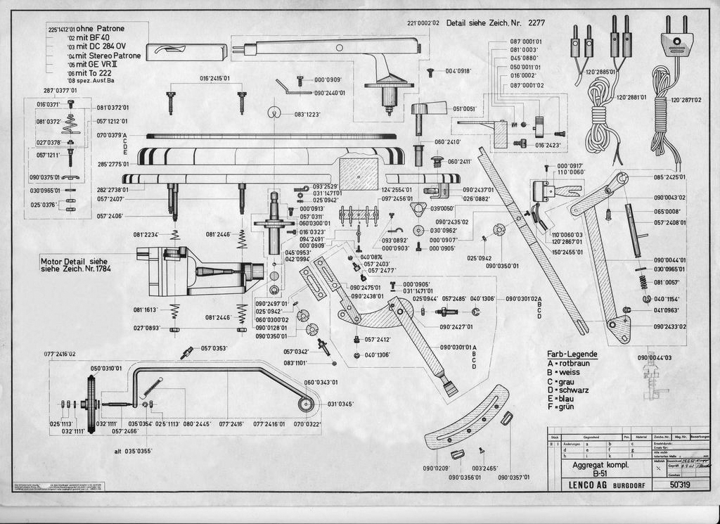

Tant que j'y suis j'ai aussi ça B51 mais ça ne doit pas être très loin de la 52
