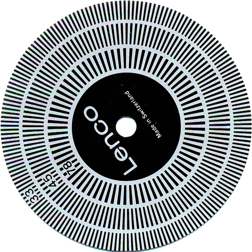

Et en cadeau

PS @ JG :
tu pourrais pas coller cette belle photo de stroboscope dans la lencopédia ? Wink

Bruno : Pour le strobo, je mets la photo , c'est celle d'un disque d'origine
