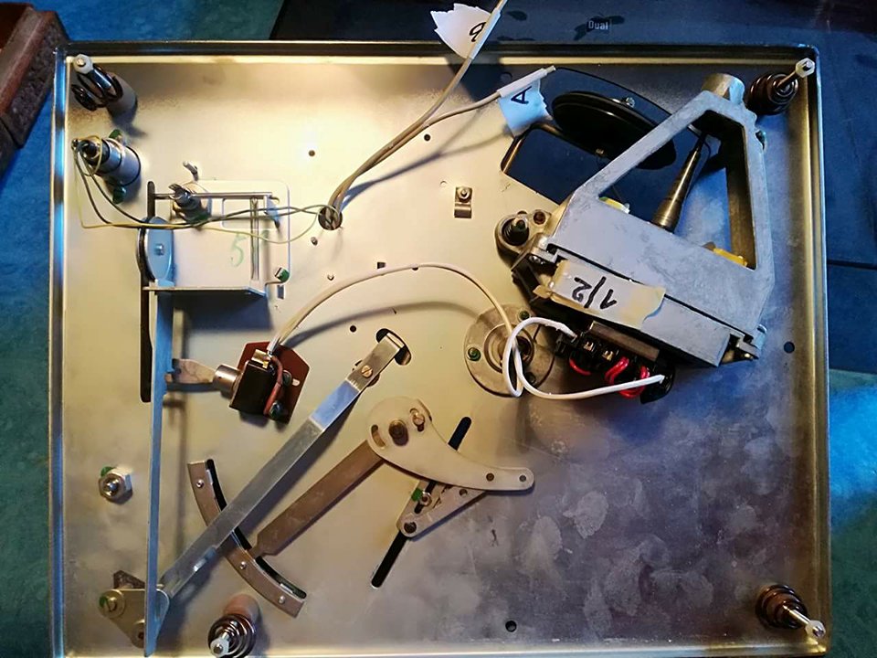

je viens de faire acquisition d'une b52.
mes première recherche seront sur l'alimentation ( vu qu'il n'y a plus de câble prise) et sur la sortie audio ( câblage)
Ma b52 n'est pas complète, mais j'ai le plus important (tout la partie supérieur, plateau bras et moteur sont présent) me manque juste la partie en bois.
en premier a quoi correspond  le A et B et le 1/2 que l'on peut voir sur la 2 ème photo.
merci d’avance pour vos reponses. Wink
EL.R

Bonsoir Laurent et bienvenue. hats off
Poussez par ta curiosité naturelle et la pensée positive, tu n'auras pas manqué de parcourir le lencopedia et ce qu'il y a autour ("Remise en route, réglages et amélioration"), par exemple pour les moteurs qui sont les même jusqu'au L75 ou L78 donc, les branchement aussi.
Les A et B semblent correspondre au fil de  l'alim secteur coupée, A et/out B on s'en tamponne vu que c'est de l'alternatif.
Plus loin 1/2 sur le moteur ???

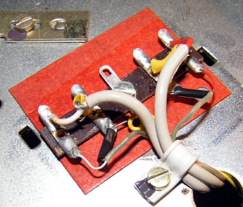

En fait il y a un branchement des câbles de l'alim qui sont passés par l'interrupteur (au moins pour l'un d'entre eux).
Leu positionnement sur le domino ainsi que celui de cavaliers ou pontages dépend du fonctionnement en 110 ou 220.
Je vois que tu as un galet plastique, tu devrai chercher un bras support plus son galet mais en métal pour celiui-ci. Grosse différence de bruit.
Pour le reste (palier; moteur, ...) démontage (avec prudence et dextérité, y a du fragile ...) et nettoyage puis graissage ou huilage ...
Tout ça est dans le chapitre dont j'ai parlé ci-dessus avec la lencopedia
Bon courage

ok! mais en parcourant un peu plusieurs page sur le net...moi j'ai cru comprendre que A et B était plutôt câblage pick up (sortie audio) et le 1et 2 serais le repérage pour remettre un câblage d'alimentation... vu que je ne suis sûr de rien, je vais prendre le temps de découvrir ce forum et son fonctionnement, en fait je suis autant débutant en Lenco que en forum, ça fait deux nouvelle découverte d'un coup, donc doucement doucement je vais aller....merci pour votre commentaire et suis ouvert a tout conseille de toute personne, encore merci et bonne soirée.

re...les câbles A et B sont rejoint par les câbles du bras de lecture sur la face supérieur du plateau ! donc c'est pas alimentation, quelqu'un peut me confirmer ça ?

J'étais peut être allé un peu vite. En effet, dans ce cas c'est le début des EX-câbles de modulation.
Il doivent partir d'un truc dans ce genre et ont du se terminer par des prises DIN ou RCA-CINCH, avant ...
Si tu te donnes la peine d'explorer un peu le forum, tu trouveras tout ça tout seul.

Les câbles A et B sont bien des câbles de modulation.
Il faut donc ajouter un câble secteur (scindex à deux brins), qui semble absent, et connecter comme indiqué ici (220 V) :
http://lenco.reference.clicforum.fr/t1007-Cablage-du-moteur-pour-tests-et-r…
Bruno. hats off
