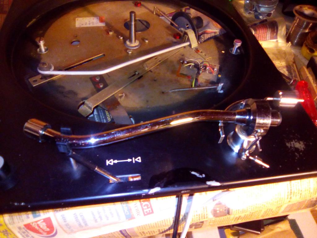

MessagePosté le: Lun 4 Sep - 22:18 (2017)    Sujet du message: Photos Répondre en citant
url=http://lenco.reference.clicforum.fr/image/110/5/d/8/img_20170904_223933-52fcf79.jpg.htm]
[/url]

Le moins que l'on puisse dire est que ce bras est en piteux état : partie manquante, tube piqué, quant à l'état des roulements et des câbles... Question
Rien d'impossible, dans l'absolu, mais gros boulot en perspective !

As-tu vérifié l'état des pivots ? Parce que si, en plus du reste, les roulements sont HS, ça vaut plus bien le coup de s'emm....r avec ce bras, amha. Rolling Eyes

J'abonde dans le sens de Bruno : vu l'état extérieur du bras, il faut l'ausculter de très près : continuité et isolement des fils qui viennent du porte-cellule, et bien sûr les mouvements verticaux et horizontaux.
Pour les mouvements verticaux, c'est facilement vérifiable : des vis pointeau viennent en appui sur de minuscules roulements à billes placés verticalement dans le fût du bras ; il y a un contre-écrou, mais si on n'est pas trop bourrin, on arrive à débloquer ça sans dégâts (une aspersion préalable de WD40 est utile).
Pour les mouvements horizontaux, il faut sortir le bras de son logement ; il y a deux roulements à billes (si je me souviens bien) et il est possible que les billes et les cages soient oxydées. Si c'est le cas, et selon le niveau d'oxydation, il faudra les remplacer ; on en trouve dans les magasins de modélisme.
Si tu as des doigts de fée, il est possible de sortir les billes, au moins du roulement inférieur, pour les faire tremper dans du décapant et aussi accéder aux cages pour les nettoyer ; travail de bénédictin, mais pas infaisable (j'ai déjà fait).
Je ne sais plus comment on accède au roulement supérieur mais il faudra le contrôler aussi.
Trouver un bras de remplacement de même distance d'installation est de plus en plus compliqué : ils se font rares ...

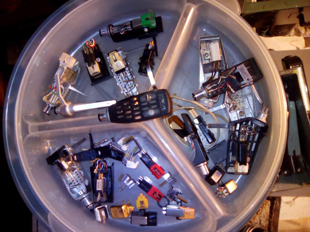

Voila je l'ai eu avec cellules Excel es70s ,le diamant est correct à l'écoute.pas ancore regarder au microscope.
Joli stock .
Quelques AT, Des Shure ( une V15?) Et un beau lot de Pickering/Stanton , V15 , 625 !!  Okay
