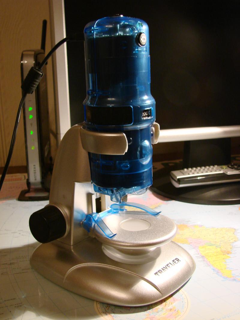

Il s'agit d'un Traveler USB acheté chez Aldi pour 30 € Laughing .
Trois agrandissements : 10x, 60x et 200x
En 200x la mise au point est assez difficile. La distance focale est très réduite et le mechanisme en plastique n'est pas précis Confused

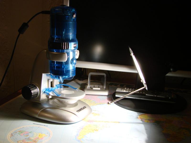

Ce qui est primordial c'est l'exposition de lumière qui est insuffante avec les LED installées d'origine. J'utilise en plus une lampe de bureau à halogène que je bouge pour avoir la meilleure exposition et la meilleure réflexion possible.

The issue with the built-in lightbulbs is this: the microscope is powered by the computer's USB. In order to avoid overloading the computer's power supply, the illumination load has to be kept low. Thus, the microscope's bulbs are intentionally dim; the microscope compensates by amplifying the image (and adding noise). They changed to LEDs to raise the light power and simultaneously reduce the current draw. I am annoyed by the blue shroud which prevents adding more light from the side. Nonetheless, this tool has much potential.

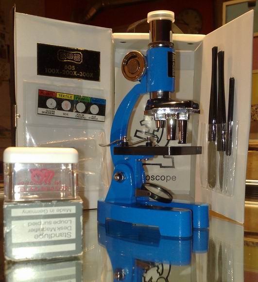

Il y a quelques années j'avais acheté sur le boncoin un microscope pour enfant à 3 tourelles de x100, x200 et x400. Et la grande déception RIEN RIEN que dalle. Circulez il n'y à rien à voir. Je pense que dans ce type de produit il y a le pire et le meilleur. (j'ai eu le pire). (voir photos à gauche le compte files)

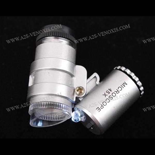

Je viens de commander un truc qui me semble bien avec éclairage leds incorporées et grossisement 45 x.

J'ai reçu ce samedi mon mini microscope qui n'est pas mal du. Il permet de voir assez bien et surtout assez facilement son diamant. Ce mini microscope est equipé d'un zoom qui doit porter le grossissement de 10 à 45 x. naturelement plus tu pousses le zoom plus la distance focal se reduit, ce qui signifit qu'il est pratiquement impossible de regarder le diamant latéralement à 45x.
Malgrés tous je conseille tout de même l'achat de ce produit qui permet pour un coup modique de contrôler l'état de son diamant.
Les +: Prix. rapidité, facilité de mise en oeuvre. éclairage intégrés amplement assez puissant. Permet de multiples utilisations pour un grand nombre de domaines.
Les -: Manque de puissance.

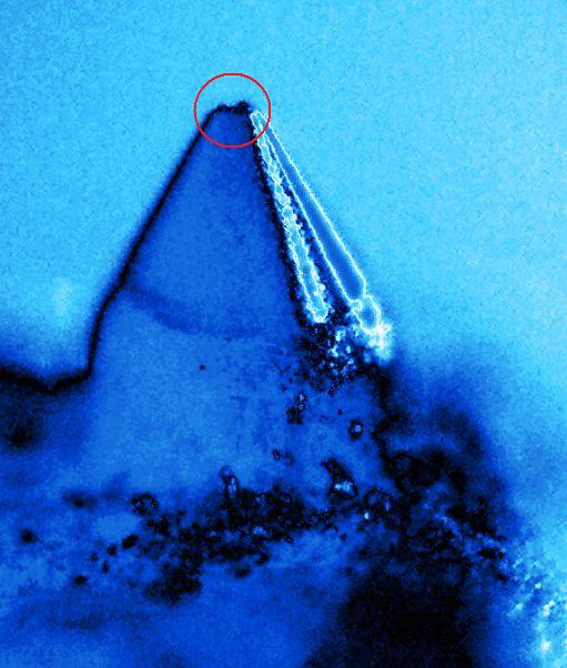

I am sorry to disappoint people who want to see my photographs. I am not able to post these easily since my microscope is on a different computer that is not connected to the internet. I also wrote a detailed reply which was "eaten" by this bulletin board system. I am now writing in a text editing program so that my work won't dissappear again.
I feel that the discussion is progressing well, especially regarding the "Traveler" microscope (which was marketed here by Intel/Mattel and now by Blue Coral). I think it is domlambri who has made a couple of important points. I will re-phrase what he said and add to it.
- By the time that wear is visible as distortion of the diamond tip, the diamond has already been wearing records. A stylus should be replaced before wear is visible.
- The view of a diamond tip that matters is either from the front or the back. A side view won't show the wear that we need to see.
- A top view can be useful too if the lighting is proper.
- A front or back view with diffused lighting from underneath is excellent. In fact, this is the way that Expert Stylus examines needles. It is also the view that I use most often.
- What we want to see is the two points at which the diamond tip contacts the groove walls.
I use the Intel/Mattel microscope mostly to examine needles which I'm not certain are new. I have acquired a few styli from one or two repair shops that were probably tried only to prove not to be the proper stylus for the cartridge. Thus, the stylus package was opened (and even lost). I have other ways of examining styli to determine if they've been used or not. But I still want to satisfy myself that the stylus is good; this is especially true if I am selling the needle to someone else.

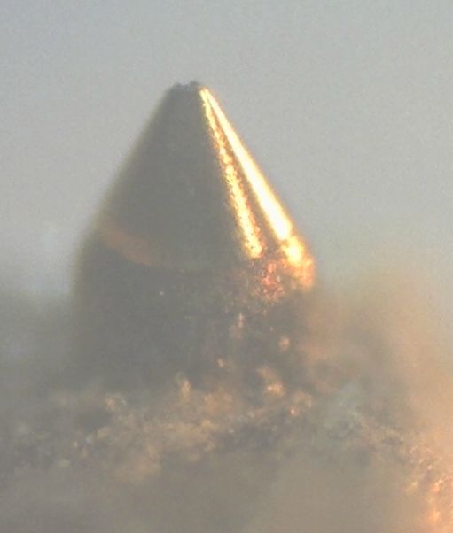

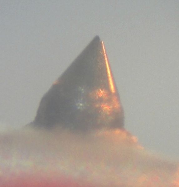

Hello Richard hats off ,

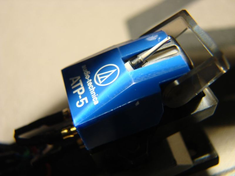

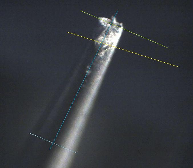

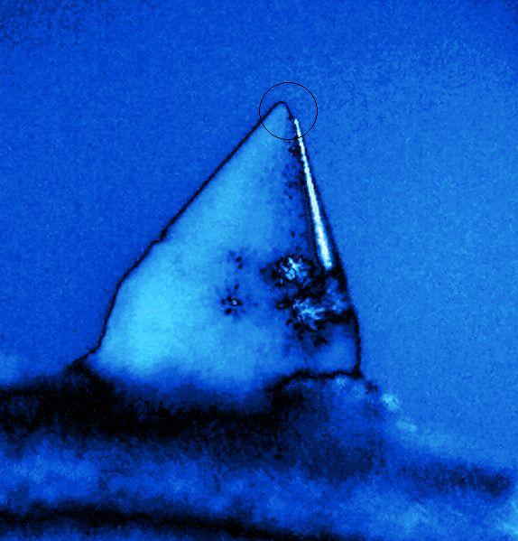

Yes I do agree with your findings, but it is quite finicky to take shots from the rear of the stylus, need to bluetack the stylus assembly on a support and quite impossible with MC carts where you cannot remove the stylus Confused . But the microscope is very useful to periodically check as you can see from the following pictures. With one of my Audio-technica .4x.7 stylus (very low hours) I suddenly noticed increased sibilance during play of a record.. checked the settings, they were fine, then removed the stylus and viewed it thru the scope :
I also use a (free and marvelous) software called Irfanview to check my photos and to do some picture analyzing, in this case I used false colouring to enhance shapes and spots on a image.
You can notice a chip-off on the front of the diamond, maybe not so critical as if it would be located on the rear, but enough worrying to dispose it away. Next pictures are the same stylus viewed from the back :
I didn't remember hitting the needle somewhere, maybe the diamond (black industrial) had just a weak spot or inlay. Lucky me I had bought two of the ATPN5 styluses, so I have a spare. I just love this pro type cartridge as it has a very low compliance (5cu) and rocks like hell •rock•  on the heavy arms. It is not build any more since 25 years I think. AT specs VTF between 2-4g, but it is tracking fine at 1.8g even on moderately warped records.
