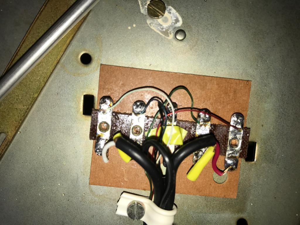

Quant aux branchements d'origine, la masse était effectivement reliée au " - " du canal droit au moyen d'un pontage.
Je précise que le hum est présent sur le canal gauche dès l'allumage de l'ampli sur la sortie phono, avec ou sans la PC connecté.
Si je retire le câble de masse, c'est un boucan impossible.... Sad

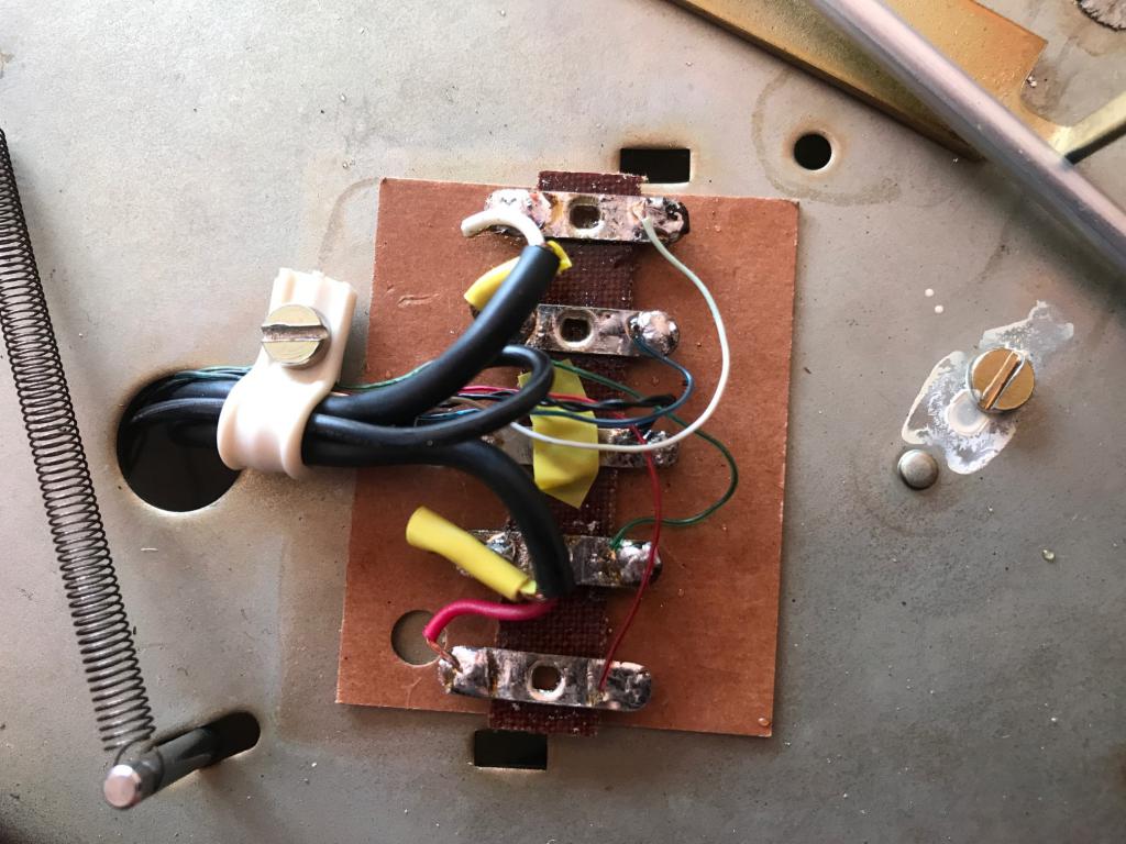

J'ai éliminé le pontage et installé un câble de masse pour le ground de l'ampli. cela donne ceci :

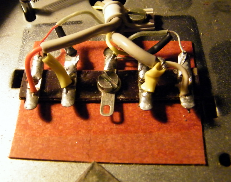

Sachant que d'origine les lenco n'ont pas de laison indépendante pour la masse vers l'ampli.
Soit tu te réfères aux explications et informations de notre ami Mazzoni
Soit tu refais la barrette comme ça :

Je vois, d'après tes photos, que tu as choisi un câblage avec masse séparée qui semble correct. Perso, j'obtiens un meilleur résultat avec le câblage d'origine Lenco mais c'est peut-être une coincidence et ton câblage devrait théoriquement bien fonctionner.
A ta place je commencerais par revoir tous les contacts et soudures de la cellule jusqu'aux prises RCA. Il suffit de pas grand chose pour que ça ronfle.

Pour réaliser un montage comme Hervé Mazzoni, que dois-je modifier dans mon montage actuel?
Rien, la seule différence est le blindage supplémentaire du câble (tresse, en orange sur le schéma).
Mais contrôle déjà ta ligne car tu devrais normalement obtenir un niveau de silence acceptable.
