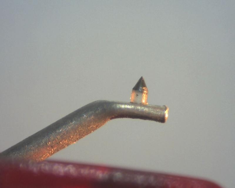

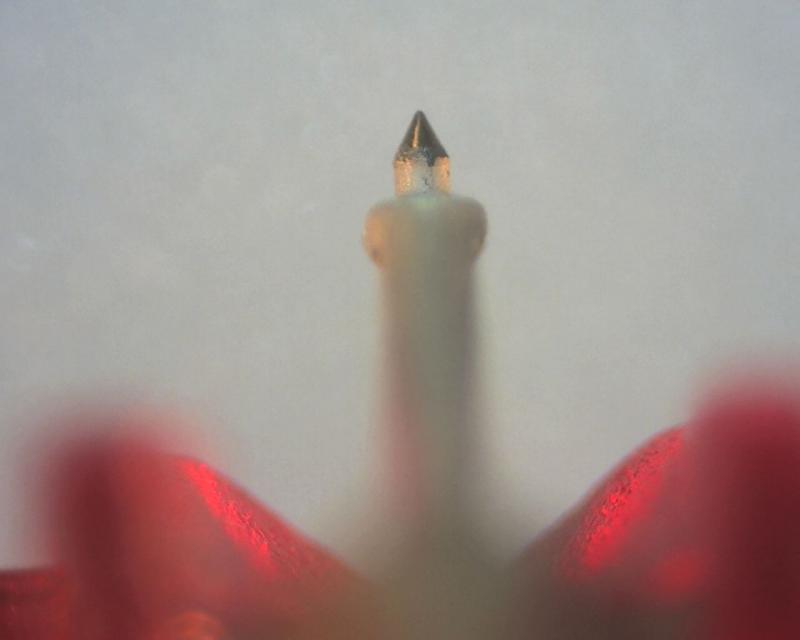

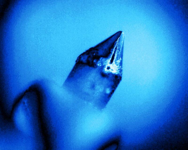

Shibata (NOS) pour cellules Sanyo STX40, Excel ES70 et Lenco M100, une façon pour améliorer ces vénérables ancètres ?
Hmmm Question
On voit assez bien la taille du diamant en 'papillon' propre aux anciennes Shibata sur ces photos :
Maintenant il faut attendre d'avoir la cellule qui va avec Embarassed

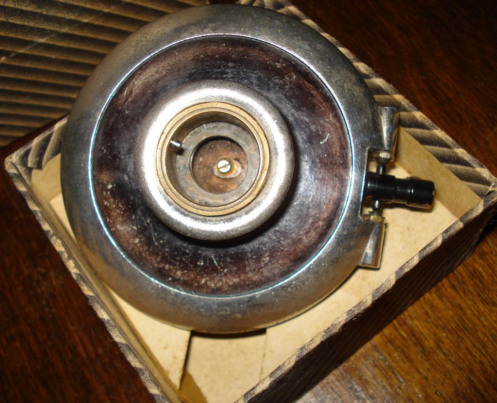

Eric! Shocked Laisse-moi deviner, s'agit-il:
  1. d'un cendrier 'cadeau de fin d'année Goldring-Lenco' ?
  2. d'un cercle de roue de la première voiture anglaise construite par Goldring ?
  3. Headshell pour système Home Cinema 7.1?
  4. Le grand ordre des chevaliers de la table de transcription 'Goldring-Lenco'
Messages: 1 046
MessagePosté le: Mer 25 Nov - 23:31 (2009)    Sujet du message: Nouvelle aiguille Excel ES70 Shibata Répondre en citant
... Very Happy Very Happy
Un peu des quatres... Autrement dit, une charrue  à rave party pour gentlemen farmer!
La preuve, c'est marqué dessus:
Mr. Green
...Plus sérieux maintenant. Les photos du diam' sont superbe Mario, ça fait rêver!! Shocked
J'imagine que ça doit chanter comme les sirènes ... musique musique musique ...

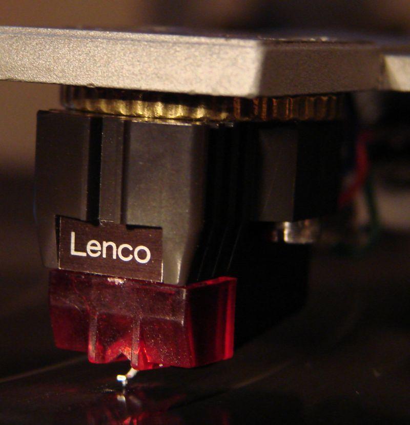

MessagePosté le: Sam 26 Déc - 21:08 (2009)    Sujet du message: Nouvelle aiguille Excel ES70 Shibata Répondre en citant

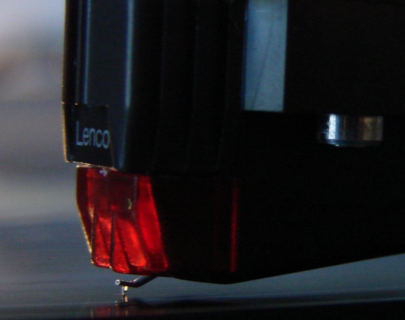

Voilà, j'ai reçu une cellule Lenco M100 (fabriquée par Excel, même modèle que la ES70) pour une miette de pain Laughing  avec un diamant eliptique neuf que j'ai vite remplaçé par le stylet Shibata NOS. Voici la cellule vieille de 37 ans en action :
j'ai rajouté une pièce de 10 centimes comme intercalaire avec le porte-cellule, ce qui ramène le prix de revient à 28,50 € pour l'ensemble.
Après une vingtaine de disques  je suis étonné par ses prestations, moins analytique mais presqu'aussi détaillée que la Denon DL-160, plus chaude sonorité et diablement musicale, moins agressive à l'écoute que les Audio-technica. Basse bien profonde et ronde, aigus précis et doux, medium pas trop en avant, sène sonore enveloppant les enceintes en forme de croissant avec le milieu en profondeur, pas mal pour une vieille MM Okay . Le plus agréable c'est l'absence de bruits de vinyle et même mes disques les plus amochés sont un plaisir à ré-écouter.
Sur le bras Jelco ainsi que sur le bras Audio-Technica (18 respectivement 20g de masse dynamique) la cellule semble à l'aise, point résonant à 11Hz. VTF à 1.55g, AS à 1.25g, SRA (angle de traçage vertical) un peu vers l'arrière. Sur le disque HFN il y a de la distortion déjà sur le 3e test, elle ne passe pas le 4e test sauf si j'applique 2g. Sur les pistes avec musique pourtant on ne dénote pas de distortions, mais elle est assez sensible sur les disques déformés.
Voilà, elle a peut-être l'air d'un clou mais elle chante bien musique
