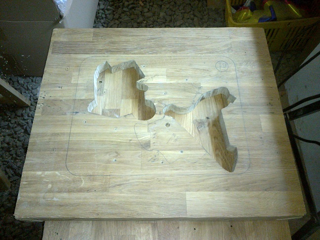

la découpe de la première épaisseur

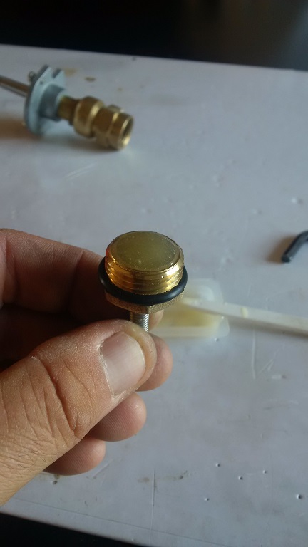

petite bricole du palier avec un "bouchon de plomberie sans soudure femelle" ça doit couté 3 ou 4 €
à l'intérieur y a un joint spy et des griffes anti retour donc quasi indémontable une fois mit en place
il faut limé une petite collerette à l'intérieur pour que le palier L75 descende jusqu'au fond
le diametre est pile poile de 16mm le palier Lenco L75 rentre pile dedans

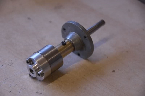

l'idée c'est d'imiter ça , ça vaut environ 65€

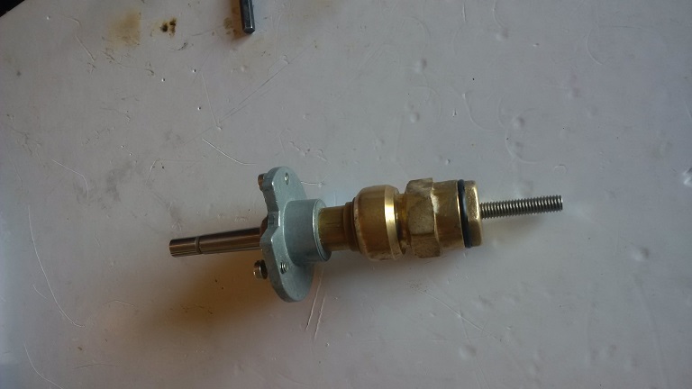

vue d'ensemble de ce que ça donnera

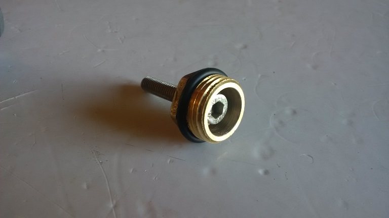

le bouchon a été percé 5 et taraudé à 6/100 , la vis vissé à l'intérieur du bouchon
la vis dans le bouchon et de la résine pour etre sur que ça ne ce dévisse pas lors du serrage pour le maintient sous le socle et remplir le bouchon pour ne pas que l'huile du palier descende dans le fond
plus qu'a attendre que ça sèche

Tu as aussi viré la vis de blocage du bras. Tu sors tout l'axe quand tu enlèves le plateau ?
MessagePosté le: Ven 2 Juin - 06:21 (2017)    Sujet du message: Projet DIY de Papamano sur base de B51 Répondre en citant
La vis de maintien de l'axe est toujours accessible
