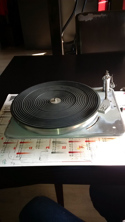

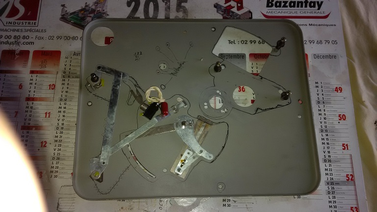

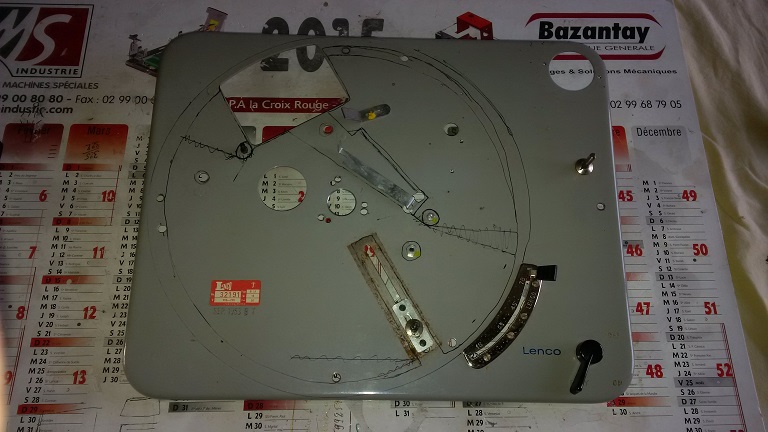

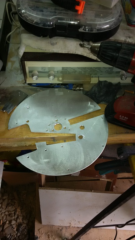

quelque tracés :

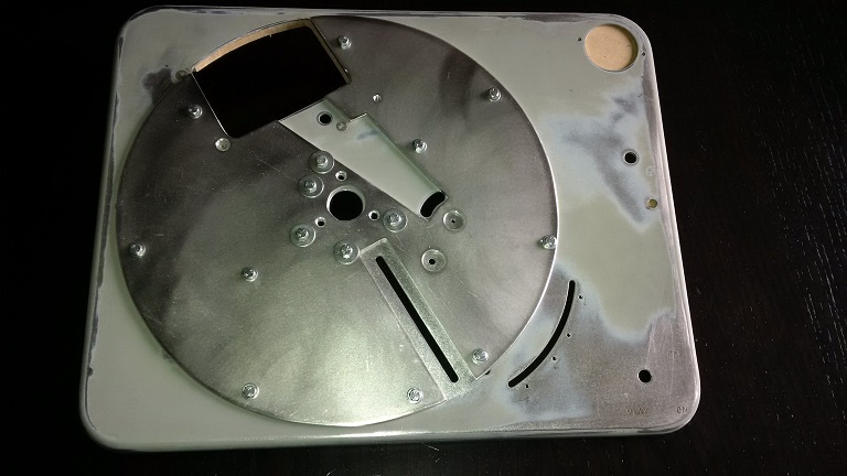

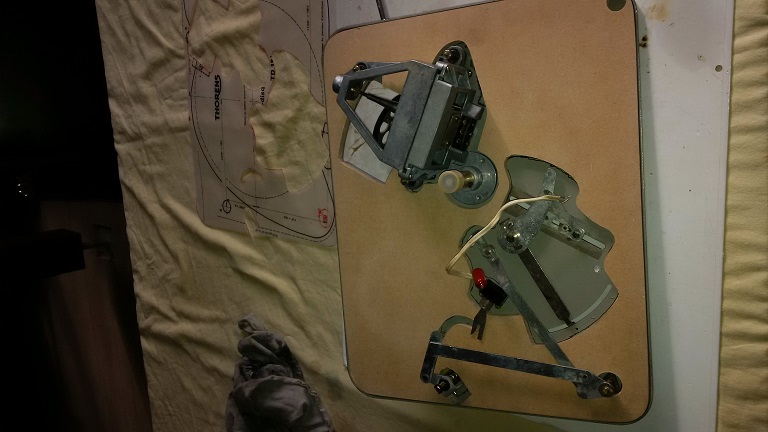

le plateau de la Connoisseur DB101 est découpé pour rigidifier le châssis de la B51 :

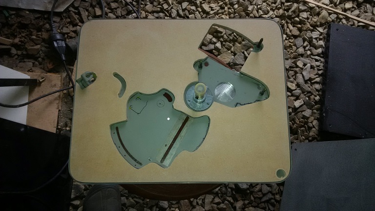

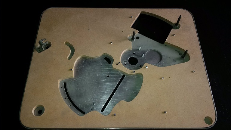

l'isorel collé et découpé
montage à blanc pour voir si tout passe et fonctionne avant de visser la tole de renfort et l'isorel
tout passe et fonctionne sans gène , vissage demain peut être

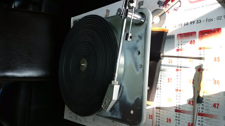

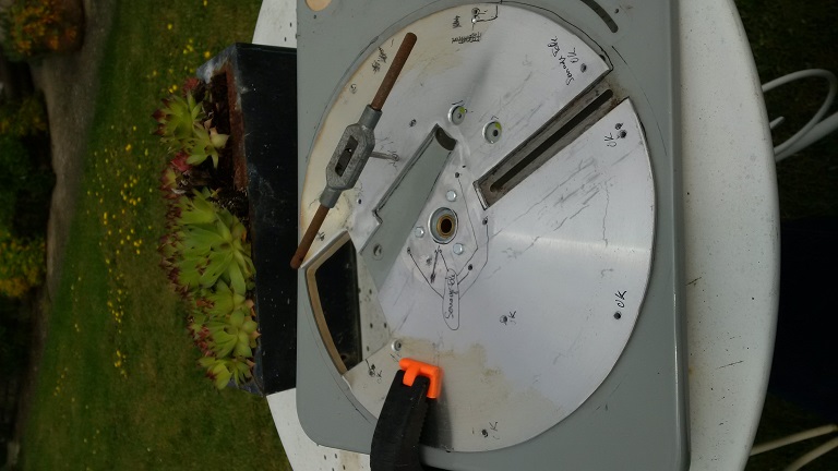

Aujourd'hui, perçage, taraudage, ebavurage, ponçagel]

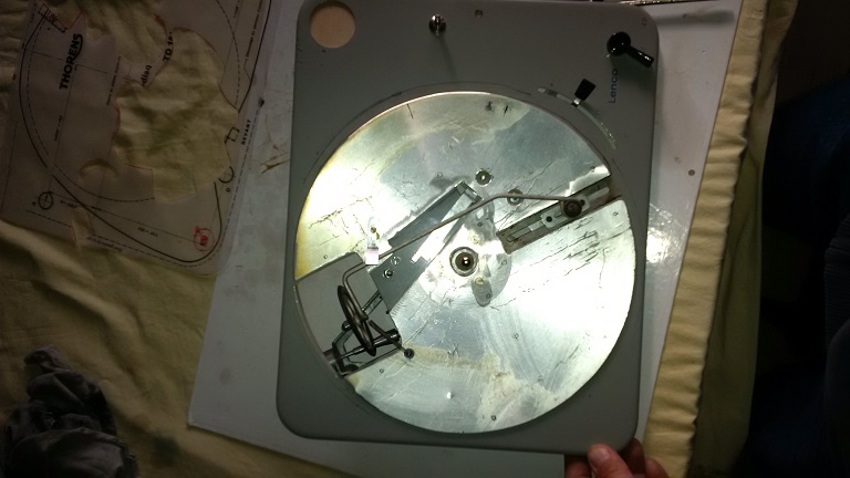

Le bras en place

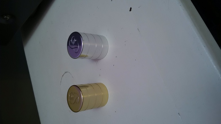

J'ai les pieds, ce sont des bouchons de flacons de parfum que je stock dans ce but, chrome ou doré

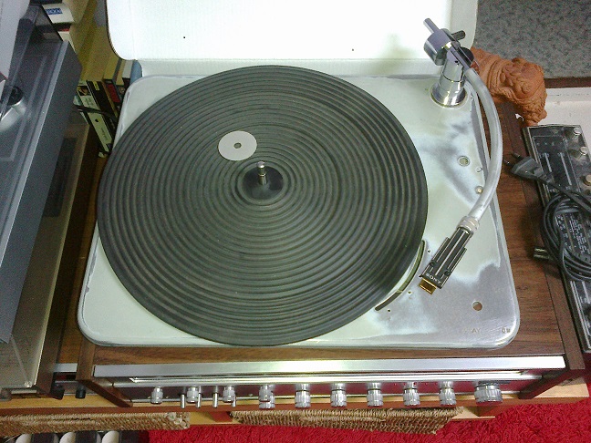

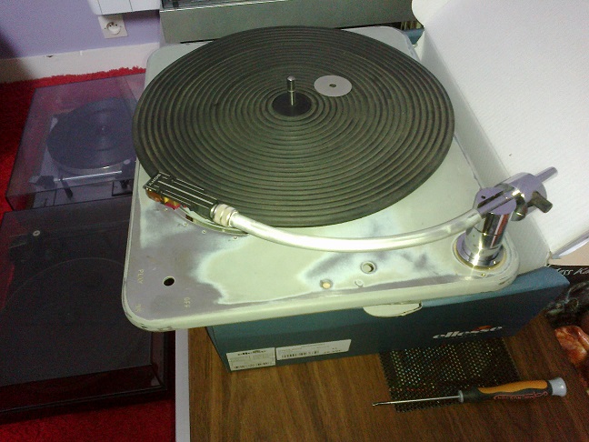

j'ai attaqué le bras
en forrme Banana de l'EMT 997 pour s'accorder avec les rondeur de la B51
Messages: 667
MessagePosté le: Ven 12 Mai - 12:48 (2017)    Sujet du message: Projet DIY de Papamano sur base de B51 Répondre en citant
Sympa, Sylvain, ton nouveau projet ! Nous attendons la suite avec impatience ! Wink
Pour info: comment as-tu cintré le tube du bras ? La courbure à l'air impeccable....
À+
MessagePosté le: Ven 12 Mai - 21:42 (2017)    Sujet du message: Projet DIY de Papamano sur base de B51 Répondre en citant
salut Hervé et à tous
j'ai cintré à la main autour d'un plateau de L75 , petit à petit jusqu'à atteindre l'angle offset de presque 23°
Messages: 3 550
MessagePosté le: Ven 12 Mai - 21:46 (2017)    Sujet du message: Projet DIY de Papamano sur base de B51 Répondre en citant
Cintrer autour du plateau : c'est de l'autogène !
Bien vu, l'artiste !
Messages: 667
MessagePosté le: Ven 12 Mai - 21:53 (2017)    Sujet du message: Projet DIY de Papamano sur base de B51 Répondre en citant
Merci,Sylvain,pour l'astuce ! Je m'attendais à un truc du genre chalumeau, sable dans le tube et tutti quanti, ta méthode est quand même plus simple! Wink !!!!
MessagePosté le: Sam 13 Mai - 09:21 (2017)    Sujet du message: Projet DIY de Papamano sur base de B51 Répondre en citant
oui ce n'est que du tube d'alu , y a pas besoin d'une force Herculéenne et pour un angle si faible il ne s'aplatit pas Okay
