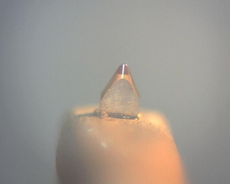

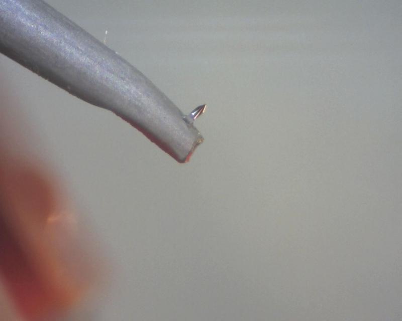

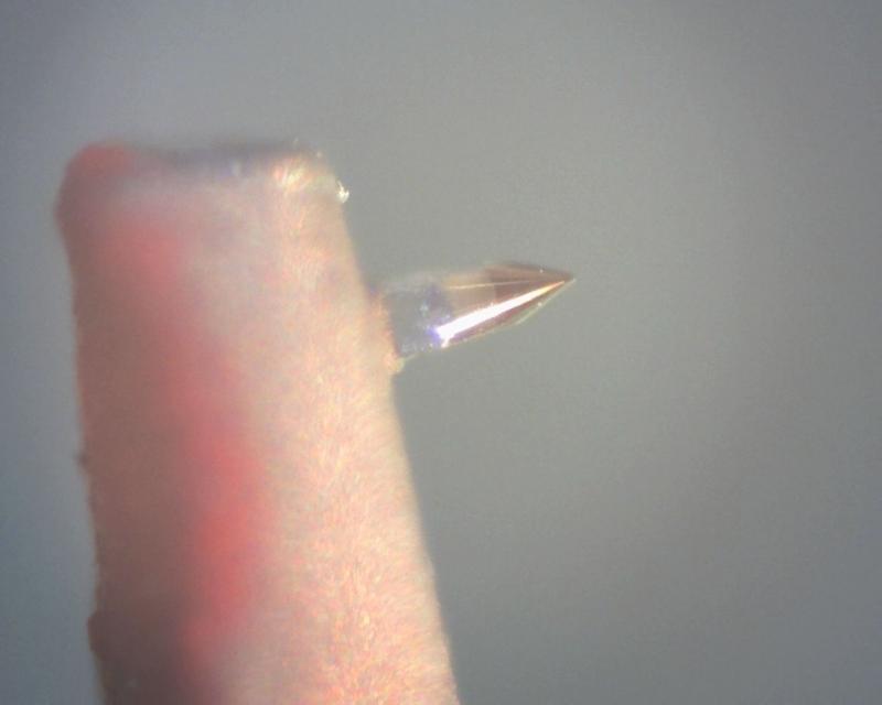

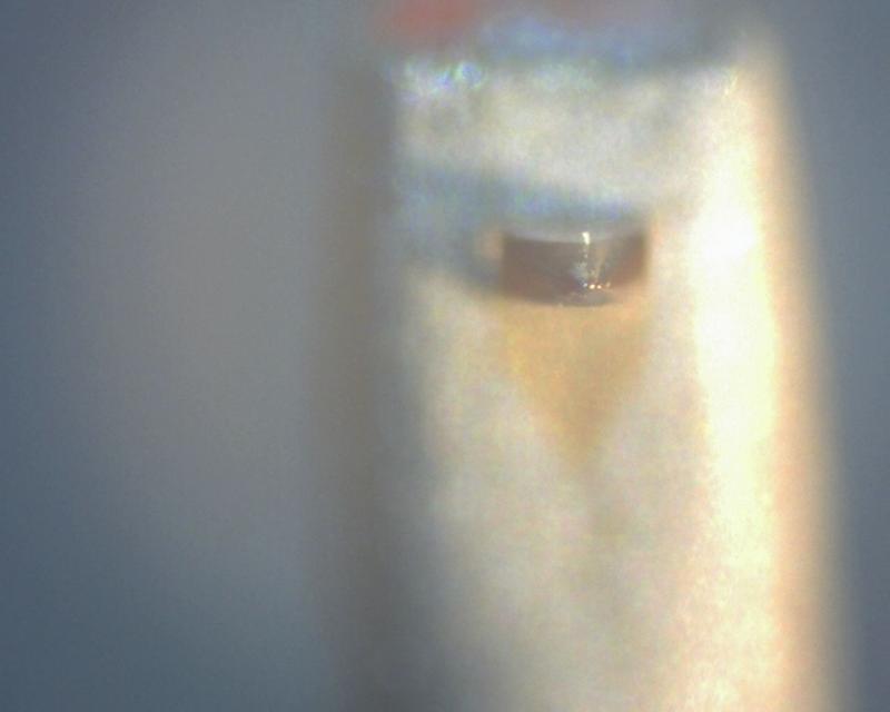

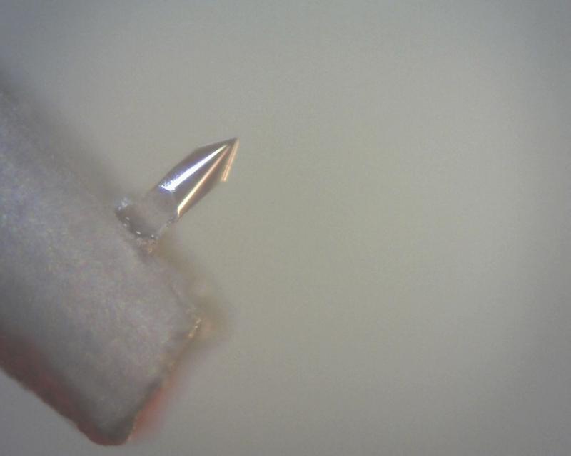

Pour agrémenter cette rubrique voici quelques uns de mes nouveaux bijoux. Ici un stylus Audio-Technica ATPN-6 qui peut être installé sur les cellules AT-120e AT-440 et AT135, AT140, AT150 ... La série ATP est une série usage pro (DJ et radio), muais wondering , mais Audio-Technica c'est vraiment leur domaine !!! et il le font bien. J'ai 2 ATPN-5 elliptiques 0.4x0.7mil, elles sont super pour le Rock et le Disco.
Maintenant la ATPN-6 c'est encore une autre bête, diamant rect. nu biradial 0.2x0.7mil. Les autres specs : MM 6mV, 15Hz-25kHz, sep.canaux 23dB, balance D/G 1.5dB, VTF 2-4g. Je ne vous dirai pas ce que j'ai payé, cela vous gâcherait la soirée
Et voici du p-o-r-n-o HD avec styl(us)  :
Côté écoute cela chamboule un peu le ranking dans le harem. Perso je la coterai avant la Denon DL-160, son limpide, detail, basses, dynamique ... un peu moins de raffinement que la Denon, mais  trop fort! trop fort! trop fort! pour la musique concertante. Et comme j'aime ça .... j'adore

Hi, Maco.
What are you using for a microscope? I like the pictures.
During their history, AT has made a much larger range of light-tracking .4 x .7 mil tips than any other company that I know of. In fact, Shure didn't offer it at all until you got to 1.5 grams minimum force, and Stanton only offered it for light tracking once, for only one cartridge in the Pickering line. It's a great tip size for disco use and excellent for a few other tasks as well (such as popular music and 45s).
Conversely, I would never use a .2 x .7 mil stylus at a force over 1.5 grams. It's just too likely to chew up the records with so much pressure concentrated on such a small tracing radius.

Many thanks for your comments. Smile  I was worried about your long absence Sad , glad you are back on the forum  hats off . Here my microscope :
Il s'agit d'un Traveler USB acheté chez Aldi pour 30 € Laughing .
Trois agrandissements : 10x, 60x et 200x
En 200x la mise au point est assez difficile. La distance focale est très réduite et le mechanisme en plastique n'est pas précis Confused
Ce qui est primordial c'est l'exposition de lumière qui est insuffante avec les LED installées d'origine. J'utilise en plus une lampe de bureau à halogène que je bouge pour avoir la meilleure exposition et la meilleure réflexion possible.
Regarding the ATPN6 stylus .2x.7 size I have tried to set the VTA at 1.5g but I find the sound kind of sizzling and thin. Using the HFN test LP it does not track so well below 2g. So I have returned to the 2.0g and it sounds much better, violins are smooth and lower frequencies more present and controlled. The specifications found on the cartridge.db mention for this cart a whopping range of 2.0 - 4.0g Exclamation , so I settled with minimum VTA. However I agree that's not optimal for the vinyl and I did really carefully align the cartridge in order to reduce the risk.
Also agree with you on the .4x.7 needle size, like the AUdio-Technica ATPN5 model I have, they procure a lot of fun and sheer musicality : that's what it is all about !!

Regarding the needles, if I understand what you're saying, you have a nasty combination: a tip that's too small for the pressure that's required for the cantilever. And that's how AT made it. Like other companies, AT made hundreds of different cartridges that were all the same. They sold most of them under fake model numbers. Like other companies, they would offer one body with perhaps six or seven different styli. So, a better approach for your cartridge body would be a light-tracking parabolic stylus, or a Shibata.
I don't have much expertise with AT. As with Empire, this is a brand that almost always used deceptive marketing practices and fake model numbers to prevent competition. Here in the USA, fake model names are used to sell mattresses too. Both companies made cartridges as good as anyone else's. When faced with the impossible task of finding an exact replacement stylus for either brand, my solution is to put the cartridge on the floor and step on it.
The most sensible brand today for playback of multiple record types is Ortofon. If you try to interchange needles often with an Audio-Technica cartridge, what you get is many tiny pieces of plastic and a nice cantilever all by itself.
