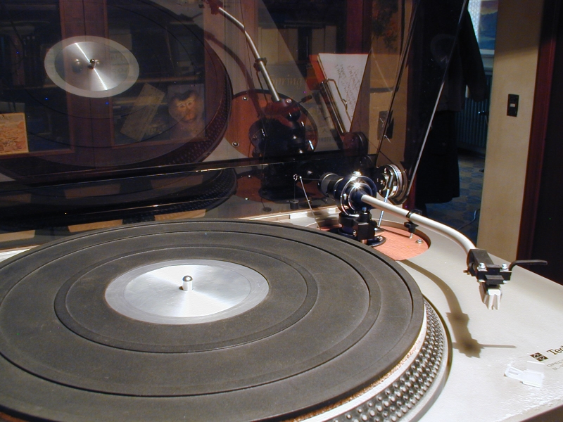

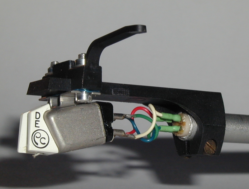

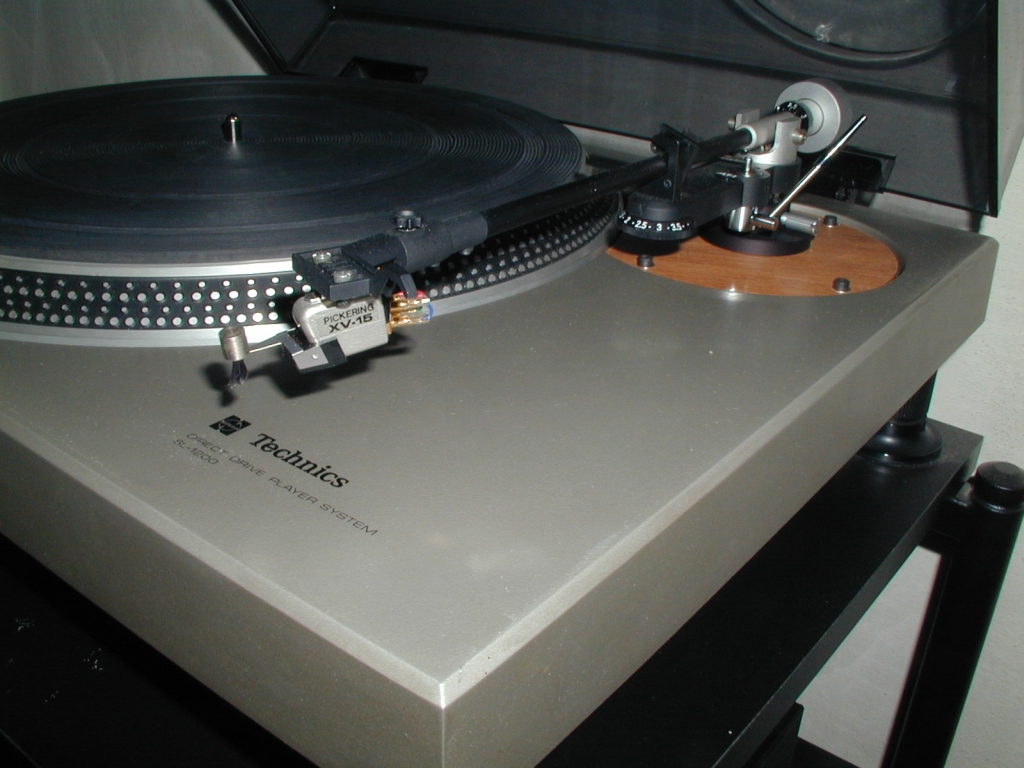

Voici la XV15 sur le SL1200...
...et sa petite soeur (V15TE sur le SL120)

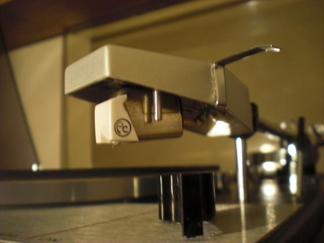

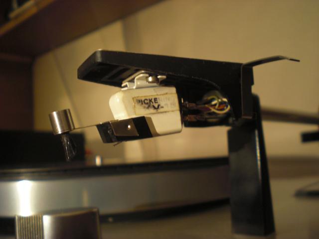

MessagePosté le: Mar 19 Jan - 00:12 (2010)    Sujet du message: Pickering xv15/625e Répondre en citant
Bien vus Piero! Okay bravo
Allez...Je ne résiste pas!...
XV15 silver avec stylet DTL3S sur la Lenco L75 musique
XV15 white avec stylet D1200S sur la Thorens TD160 musique
