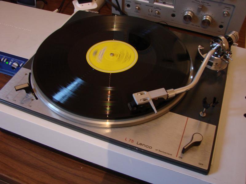

Voilà, transplantation réussie. whew

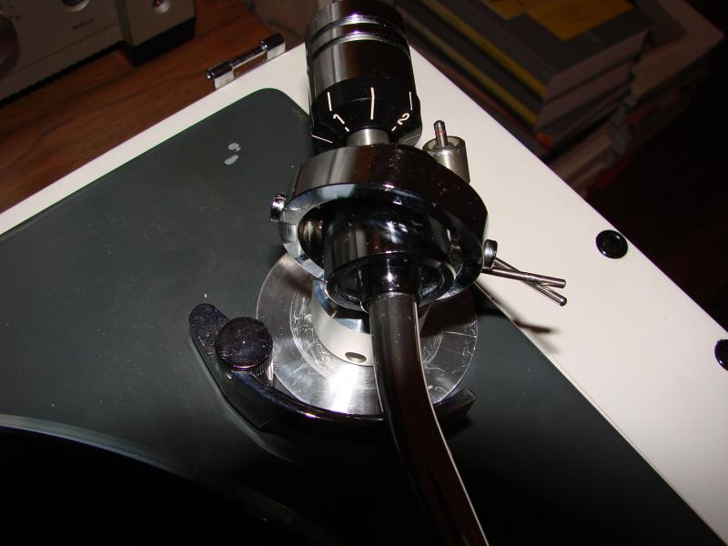

Ma Lenco L75 a un nouveau compagnon pour pister le sillon : Le bras de facture inconnue acheté chez un collectionneur en Belgique. trop fort!
J'ai pas encore pu identifier avec certitude le constructeur de ce bras. Les mesures ne collent pas avec les bras Jelco en général. Ce bras a une longeur effective de 222mm installé à 210mm de distance pivot/axe et offset angle de 22°. Le seul bras trouvé avec des specs similaires c'est le Grace G520 L, mais j'ai pas trouvé de photo pour comparer.
Voici l'opération :

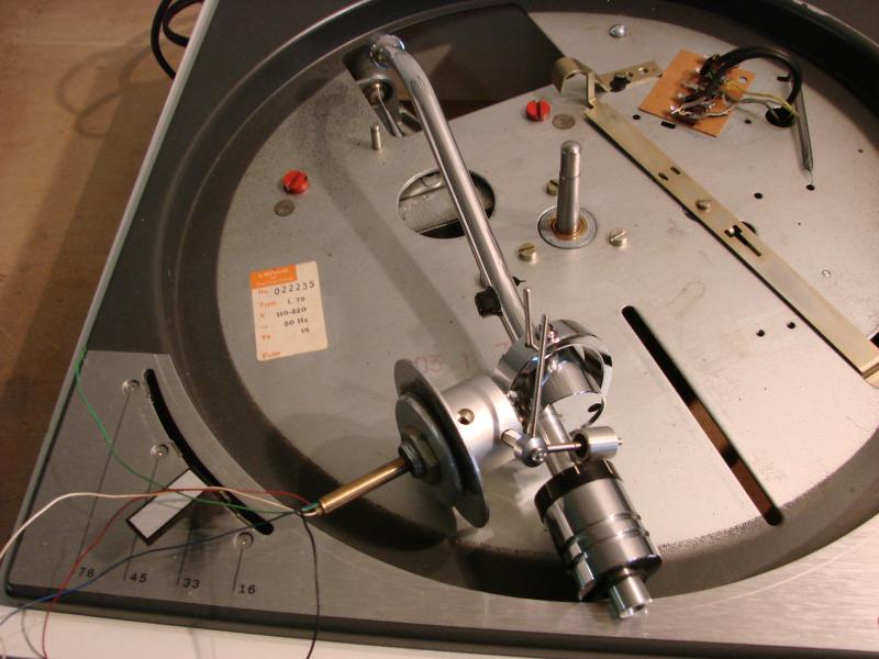

Déssossement ... bras L75 va prendre sa retraite Crying or Very sad

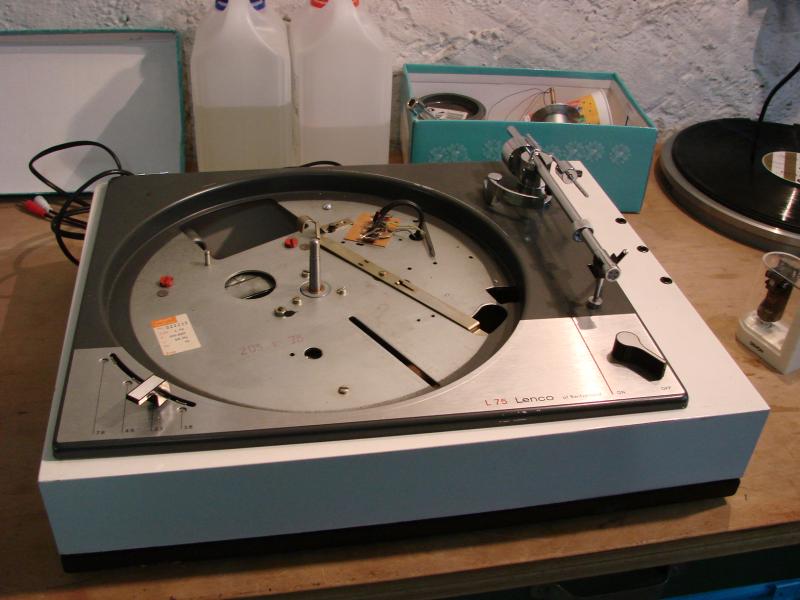

Membre de remplacement ... fixation pas super ... faudra changer cela wondering

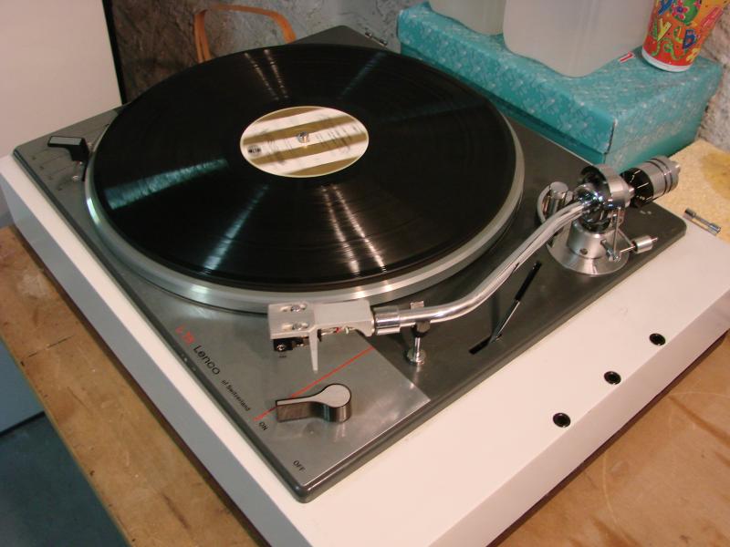

et voilà le travail trop fort!  Cela a de la gueule ... Cool  faut encore faire les justages ...
Voilà c'est fait j'adore , et maintenant ma chère Lenco au travail ! Rolling Eyes
musique musique musique musique

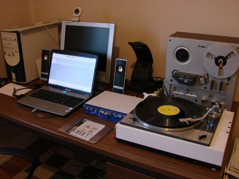

Poste de commande pour la FLACalisation de galettes noires
ma chè bella, muah !!!   j'adore

ah au fait j'aime la photo de ton bureau, tres classe Cool

Le bras je l'ai acheté sur la baie chez un gentil collectionneur de matériel hi-fi. Il était installé sur une Lenco L75 comme la mienne. Je lui ai demandé s'il pouvait me vendre le bras, mais il ne m'a pu donner de précisions sur celui-ci, sauf qu'il pensait qu'il s'agit d'un Audio-Technica. En principe il ressemble aux Jelcos installés sur les Lencos fin années 70'. Or celui-ci a été installé sur commande en début des années '70. Il est différent des Jelco par le cercle qui tient la gimbale (position oblique, plus étroit) et la fixation surbaissée de la partie arrière du bras. Aussi la géométrie du bras n'est pas typique pour Jelco. Une belle inconnue quoi Mr. Green
Oui le bureau est bien rangé depuis que ma douce  m'a averti que sinon c'est elle qui ferait le ménage la dedans whew

Il est vrai que le bureau est sympa, et le magnéto à bande, mon dieu qu'il est beau. j'adore

Oui, elle devrait recevoir une base en CP Bambou. Le vendeur que j'avais contacté à Lux ne pouvait fournir de petites quantités, je dois donc aller en Allemagne pour l'acheter (c'est pas loin à Trèves, mais faut que je trouve le temps Confused ). Je ne sais pas encore comment je vais faire pour le chassis : Découper et installer la partie centrale ronde à plat et réaménager la tringlerie ou bien installer tel quel Question

Voici la suite : Au départ j'ai utilisé les cercles de fixage livrés avec le bras pour installer le bras, ce qui nous met le bras à une distance pivot/axe de 210mm. Or avec cette distance impossible trouvrer un bon justage, même avec le stupid protactor Baerwald cela ne collait pas, j'arrivai à un overhang de 17.4mm. Or je ne pouvais arriver au delà de 15.5mm. 210mm c'est donc pas la bonne distance à priori. Confused
La longeur effective du bras étant de 222mm, l'angle à 22°, j'ai essayé la distance de 207mm pareille au Grace GL520 et cela colle   Laughing . Heureusement le pivot horizontal du bras n'ayant que 24mm de diamètre, j'ai pu excentrer le bras assez près pour ne pas devoir charcuter le chassis de la Lenco whew

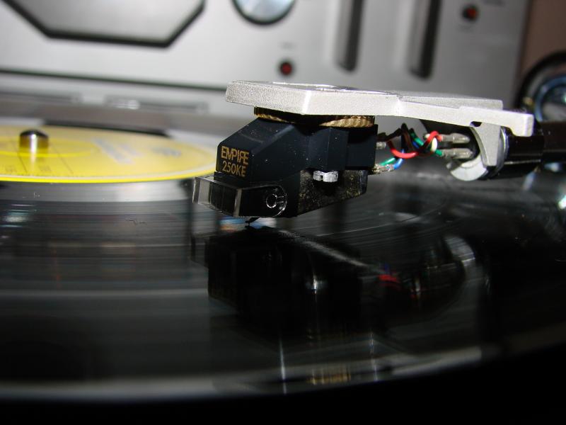

Ce soir je vais faire quelques écoutes et tester différentes cellules ...
