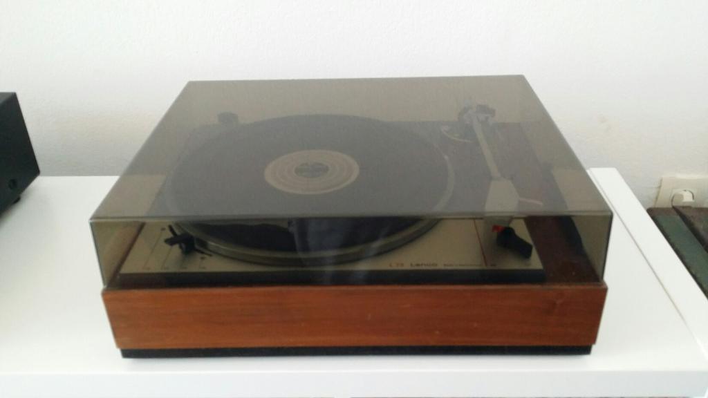

Je viens de finir les réglages :
J'ai mis les poids a zero et reglé avec le poids arriere l'equilibre a l'horizontale du bras dans le vide.
J'ai ensuite calculé 3 carrés pleins avec les 1.5g de tracking force de l'acutex m410e que j'ai appliqué au petit poids.
J'ai ensuite utilisé le protactor et j'ai reglé la distance du diamant.
J'ai ensuite pris un vieux disque et positionné le diamant dans le sillon de fin de disque et reglé l'horizontal du bras pendant la lecture et mis le porte bras au minimum pour avoir 1mm lorsqu'il est en position basse.
Pour l'antiskating j'ai compris que je devais mettre mon poids au cran 2. (Biradius 4g et 1.5g de force)
Resultat un pur son!!! ... Mais que sur la voie droite car la voie gauche est grave et sourde. Quand je regarde la cellule j'ai l'impression que le stylet n'est pas bien vertical dans le sillon... tout n'est pas tres bien droit mais c'est dur de confirmer.
Normalement si le stylet n'est pas bien positionné il peut y avoir une difference droite/gauche et une usure du vinyle non?

Ce que je vais faire c'est que je vais inverser la connection du stylet voir si le probleme viens de la ou du cablage du bras dans un premier temps.

Bon, j'ai avancé sur la recherche de panne. J'ai reussi a orienter le stylet convenablement en tordant un peu le support de cellule qui n'etait pas droit (la ou on vis la cellule).
Le probleme est identique même si je cable la cellule a l'envers. Je pars donc sur un probleme de cablage. Les continuités sont excellentes du porte cellule aux prises par contre je me retrouve sur la même question qu'on m'avait posé.
Le coté gauche a effectivement un shunt qui le relie a la masse de la platine. Je pense que le probleme puisse venir de la. Je vais eplucher le forum voir si je trouve une reponse. Par contre pas d'effet sans vinyle. Le silence est absolu donc pas de ronflette. Par contre si je le supprime j'ai un bruit de masse dans l'enceinte droite....

Bon ben panne résolue! Heureusement que j'ai un oscillo!!! J'ai trouvé un defaut d'isolement sur le cable gauche au niveau de la platine. Invisible a l'oeil nu, ni au multi, je pense qu'il m'aurait fallut un megohmetre! Mais avec l'oscillo j'ai pu voir un signal tres faible mais present sur les deux fils. J'ai recoupé et soudé tout ca resultat nikel! Merci les gars pour le choix de la cellule je suis conquis!
Par contre pouvez vous me confirmer que mes reglages precedents soient bons pour ne pas que j'abime mes galettes?

Bon en attendant vos réponses sur les réglages voici le produit fini :
Avec le Marantz de ma copine que j'ai réparé l'autre fois et qui trône encore chez moi :
Ici en plein écoute de Jazz sur mon Superscope R330 B l'ensemble se marie très bien autant en esthétique qu'en son :

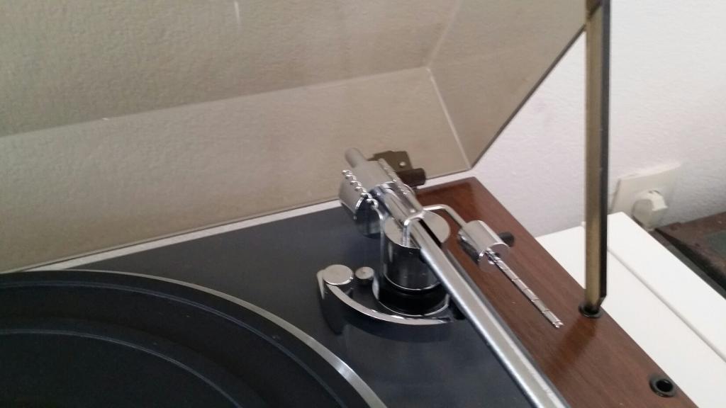

Bonjour à tous!
Alors pour moi avec un miroir ça a l'air droit, voici des photos (cliquez dessus ici mais aussi dans xooimage pour les voir vraiment en très grand)
Concernant mon petit poids, alors franchement je suis étonné de mes résultats mais bon...
J'ai réglé le contrepoids avant à 3g puis j'ai équilibré avec le poids arrière pour être à plat. J'ai ensuite posé le poids AS au dessus du diamant sur la coquille puis j'ai baissé d'1g le contre poids avant (du coup j’étais à 2g) pour rééquilibrer le tout.
J'ai aussi pris aussi une image sur ebay d'un kit complet d'antiskating avec les 2 poids que j'ai mis à l’échelle sur mon écran et mon poids semble avoir la même taille que le petit de 1g.
Je pense donc qu'il fait 1g mais je suis super étonné car quand je l'ai en main j'ai tendance à me dire qu'il se sent et qu'il fait plus qu'1g mais bon comme quoi....
Du coup je le mets à quel cran? Au cran 6?
