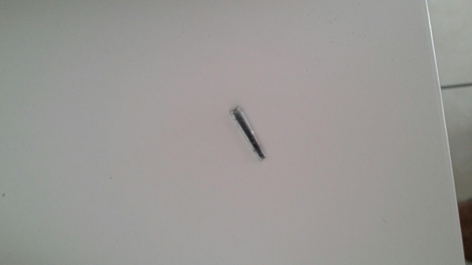

Mauvaise nouvelle la tige qui contrôle l'interrupteur marche/arrêt s'est cassée au 4e allumage (pourtant je ne sentais aucune résistance lors de la manipulation et le réglage me semblait bon) Crying or Very sad Crying or Very sad Crying or Very sad Crying or Very sad Crying or Very sad

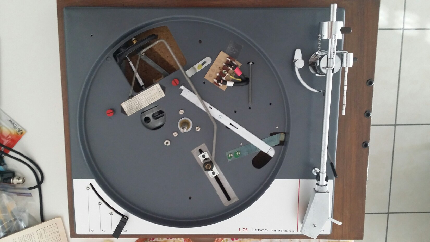

Voici quand même en attendant la suite la semaine prochaine (je pars en week end demain) une photo de la belle repeinte, nettoyée et remontée. Avec ses nouveaux cables elle est belle!

Est-ce normal que, d'après ta photo, tu as à la fois un cable de masse ET la liaison d'origine entre le point froid gauche et la masse... Tu as testé ? D'après l'expérience d'ici, c'est le meilleur moyen d'avoir de la ronflette... wondering Bon, si ça marche, ça marche...

Bonjour EcceAngelo!
Alors en fait j'ai repris le cablage a l'identique de l'origine au demontage. Etant donné que je n'ai pas reglé encore le bras (j'attends de pouvoir imprimer le protactor au bon format) je n'ai pas essayer.

Quant est il de ta tige cassée? Ça marche quand même ?

Bricodio a écrit:
Salut, Mathieu !
Salut Hervé!
Alors la tige est cassée mais si je mets l'interrupteur du moteur sur marche en permanence et que je le gere avec une rallonge electrique 220v avec un bouton ben je peux faire marcher la platine.
Apres le basculement du bouton ON agit toujours bien sur le positionnement du galet.
Donc en attendant une nouvelle tige ou une reparation eventuelle je m'en servirais comme cela.
Messages: 667
MessagePosté le: Lun 19 Juin - 17:02 (2017)    Sujet du message: Restauration d'une L75 [terminée ou quasiment] Répondre en citant
Peux tu poster une photo de la tige cassée ?
Avec tous les morceaux ! Wink

Voici les photos en question Hervé :
