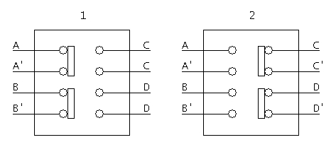

Ensuite, question de curiosité, qu'y a-t-il dans la petite boiboite avec l'interrupteur 110V/220V ?
et étant donné que je suis en 220V, et que je ne compte pas déménager outre-atlantique de si tôt, puis-je l'enlever ?, ou la remplacer par un composant autre ... de meilleure qualité Wink .
- c'est un commutateur, double. Un dispositif ayant deux états stables. Il sont:
état 1: A avec A' et B avec B' - C, C' et D, D' sont ouvert
état 2: A, A' et B, B' sont ouvert - C avec C' et D avec D'
Petit dessin...
Oui, on peut l'enlever. Mais il est dejà un composant de qualité.
