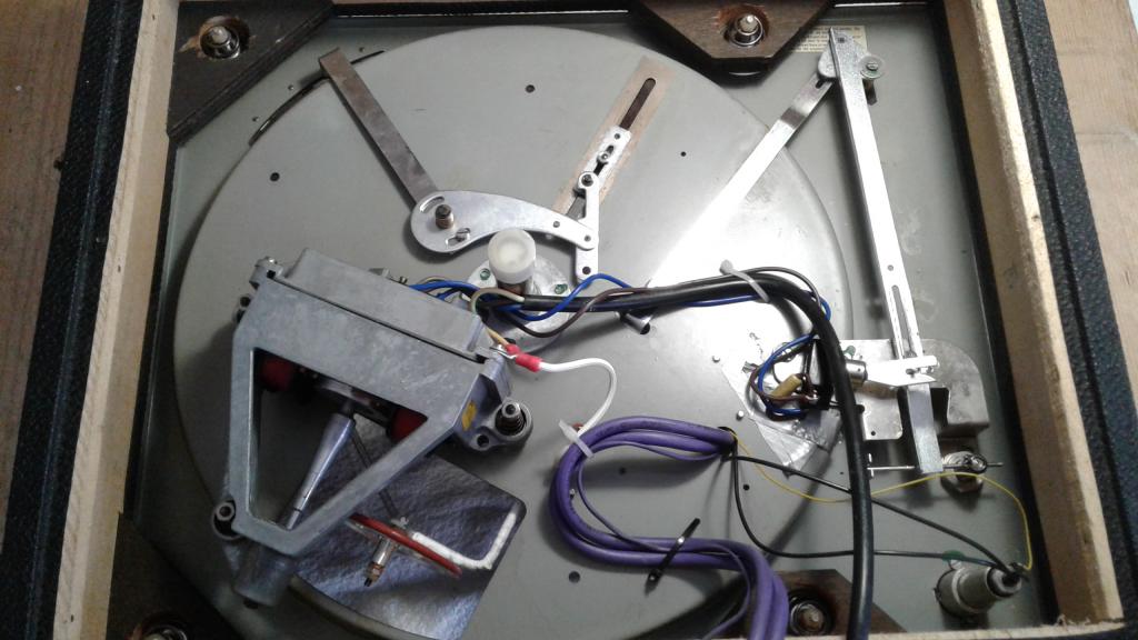

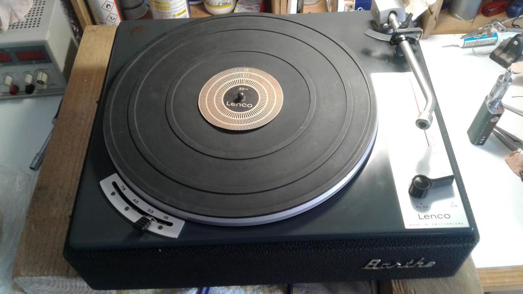

C'est fait!
Cool Cool Cool Cool •rock• Cool Cool Cool Cool
Plus un bruit, elle parfaitement silencieuse!
En récompense les premières photos du remontage:
Graissage moteur check
Mise à la terre : check
Réglage vis de nez : check et un grand merci à vous qui m'avez accompagné!
Couverture de la tige avec teflon : check
Changement galet : check
Remplacement du câble audio : check
Il ne reste plus qu'à régler le bras dès que j'ai une vrai cellule, je pense acquerir un Ortofon de la série OM. Je n'ai pas encore décidé.
La suite très bientôt! Very Happy

MessagePosté le: Dim 2 Avr - 15:33 (2017)    Sujet du message: Le reveil d'une L70 Répondre en citant
Joli travail !
Qu'attends-tu de la mise à la terre ?
Messages: 602
MessagePosté le: Dim 2 Avr - 16:47 (2017)    Sujet du message: Le reveil d'une L70 Répondre en citant
Beau boulot !  Elle va (re) chanter, c'est sûr ! J'apprécie beaucoup les socles Barthe en simili, s'il est en bon état, conserves-le ainsi ! Sinon on en trouve auprès des restaurateurs d'amplis guitare et de toute les couleurs en plus!!
Je l'imagine avec un simili rouge et un châssis crème, dans le look des voitures des 50's..
Ce n'est, bien sûr qu'une suggestion !  Wink
Merci!
Aspect sécurité comme présenter dans la Lencopédia
Ps:t'en as pas une autre ?  Very Happy
Je pense la laissé dans ce socle pour l'instant.
J'aime bien l'idée que tu proposes, mais une évolution devra attendre un peu!
