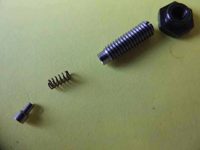

Salut Apy ! Es-tu vraiment SÛR, que la vis de nez de moteur est pleine? Je possède sur mes moteurs, deux types de vis: la plus commune avec un embout en Nytralon, et une autre en acier hss. Celle en acier à son embout qui ne ressort pas du corps de la vis, pouvant te faire croire qu'elle est pleine, vérifies  avec une loupe. Si c'est le cas , tu peux extraire l'embout en acier avec un aimant pour un huilage éventuel. Je pense que c'est le cas, et en appuyant  sur le bout de la vis, tu pourras sentir le petit ressort qui est derrière.....
À te relire.
Messages: 3 598
MessagePosté le: Ven 31 Mar - 14:54 (2017)    Sujet du message: Le reveil d'une L70 Répondre en citant
Pas bête du tout la remarque de Bricodio, en tous les cas la vérif s'impose.
Perso je n'ai jamais rencontré de montages différents de celui de la photo.

Quelques petites photos :
Messages: 3 598
MessagePosté le: Sam 1 Avr - 13:55 (2017)    Sujet du message: Le reveil d'une L70 Répondre en citant
Ce ne sont pas les mêmes ?
A part la couleur je n'ai pas senti la différence avec celui de la planche que j'avais postée. (Même s'il faut reconnaitre que le premier chien est haut sur pattes Rolling Eyes )
Messages: 629
MessagePosté le: Sam 1 Avr - 17:22 (2017)    Sujet du message: Le reveil d'une L70 Répondre en citant

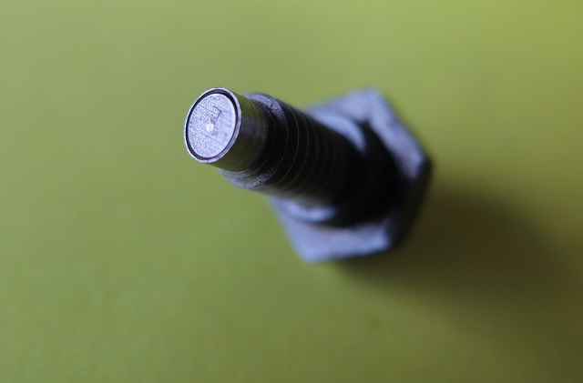

Ce sont bien les mêmes ! Seule la matière de l'embout change, celui en Nytralon est très visible car il dépasse un peu de la vis et il est noir,mais celui en acier (de la même couleur que la vis) ne se voit pas au premier coup d'œil ( surtout pour un néophyte et vu la taille des pièces). j'ai eu moi-même la même réaction que Apy, lors du premier démontage : ben il est où l'ressort?
Attendons les nouvelles d'Apy pour plus de précisions. Mais peut-être me gourre-je ? Si oui, c'est pas grave, j'aime les chiens  Very Happy Very Happy .
Verdict:
Tu ne te trompes pas!!!!
Il faut le voir, l'embout dépasse d'à peine 1 mm!
Chapeau le technicien!
Je l'ai mis à tremper dans un bain de dégrippant, car il accroche. Peut être la raison du bruit?
Je me prendrais un temps pour le remonter demain.
Messages: 629
MessagePosté le: Sam 1 Avr - 18:23 (2017)    Sujet du message: Le reveil d'une L70 Répondre en citant
Bonsoir à tous,
Très heureux, Apy, de t'avoir aidé à résoudre ton problème  Embarassed
N'insiste pas sur le dégripant, c'est pas de la mécanique agricole!! Graisses bien le ressort et l'embout avant la remise en place et ajustes le jeu de l'axe moteur à 2mm maximum car le ressort détendu fait 5mm et en compression 2,2 mm. Il ne reste donc que 2,8mm de course ( la Lencopédia est ton amie!).
