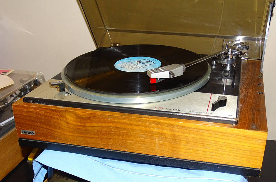

J'ai choisi au hasard parmi les posts qui parlent de v blocks pour signaler que, sur les conseils de Papamano inquiet de l'absence de réaction de Desmo, je me suis adressé à William Thakker.
Donc remplacement des anciens par 2 petits V blocks très chics dans leur livrée blanche et ce ne sont pas les plus chers. Montage parfait après un nettoyage méticuleux des loges. Juste par maniaquerie un petit coup de lime pour éliminer un petit point dépassant en haut et derrière, sans conséquence pour le fonctionnement, mais je l'avais vu alors il me gênait.
C'est rigide bien fini pour la parte fonctionnel en particulier, et dimensions OK partout. Il y a le petit téton en dessous comme d'origine.
L'utilisateur précédent avait procédé au remplacement d'un seul Sad , par une merde en silicone complètement molle et laissé l'autre vieux d'origine bien déformé et vendu. Je ne sais pas comment il réglais sa platine, mis c'était une horreur question calage et débattement.
Commandé le jeudi 11 en fin de journée et reçu ce matin , donc avec le WE entre les 2 et au tarif le moins cher. Bravo !
Remontage réglage et avec même une cellule "Lenco" qui a un diamant encore en très bon état écoute parfaite.
J'avais utilisé des desmo jusqu'à aujourd'hui, désormais je recommande les W Thakker sans restriction.
La voici. Quelques petits points de finition et nettoyage surtout pour la plinthe, des traces d'usage sur le châssis, et c'est une des plus silencieuse que j'ai eu entre les mains. Moteur ? Ressorts arrières courts et plutôt souple qui limiterai la transmission des vibrations? Je ne sais pas ... mais je n'entends RIEN ! et elle démarre en moins d'un 1/2 tour
Tout d'origine en dessous et au dessus (couvre plateau avec disque central et strobo), seule concession au modernisme j'ai viré la bascule 110 220 et j'ai même laissé le frein .
