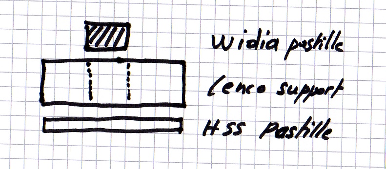

Pour tous ceux qui ont déja mon Kit (ou pas) il est possible d´integrer une pastille Widia (wie Diamant) dans le support meme de la pastille.
La pasttille en HSS se retruve alors en dessous du support d´axe.
Montage tout simple , un trou et colle c´est tout.
La pastille peut etre livrée seule ou integrée dans un kit le supplement est de 20 Euros , pour tout ceux qui ne font pas de trou , je peu m´en occuper.

As-tu un dessin qui illustre cet "update" Question

Hallo Francois
Je viens de t´envoyer un croquis simple du montage par mail

Oui, merci bien reçu et le voilà Exclamation

Désolé, j'ai pas encore compris Sad  Est-ce que ce système remplace la bille qui se trouve dans le palier ?
MessagePosté le: Jeu 19 Nov - 07:42 (2009)    Sujet du message: BONNE NOUVELLE - KIT DE JOEL - DERNIERE AMELIORATION Répondre en citant
Non, la pastille WIDIA va se placer dans un trou qu'il faut faire dans le disque métal 5.
Ensuite, il faut placer au fond du palier, contre le circlip 8, soit le fond de palier en nylatron 2, soit le fond de palier en HSS du kit Joël.
En fait, on inverse l'assemblage du fond de palier pour avoir la même épaisseur totale puisque la bille 4 reposera sur la pastille WIDIA.

Hallo Francois
C´est exactement dans la piece N° 3 qu´il faut percer.
La plaquette Widia est alors centrer et repose sur le fond de palier en HSS n°2 coller en dessous.

Oui, en fait, l'idéal serait de faire une plaque d'épaisseur égale aux pièces 3 et 2, trouée en son centre, mais pas traversant afin que la pastille WIDIA soit retenue.
