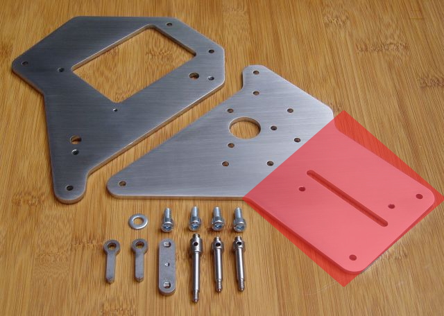

Je viens de récupérer une Lenco 75.
J'aime bien bricoler, je travaille le bois et j'aime bien réfléchir en dehors de la boite logique...
Je voudrais donc faire quelque chose du genre PTP (Peter Reinders).  mais qui va au-dela de la PTP .
En effet, je n'ai pas besoin de la sélection des vitesses 45 / 33. Je n'écoute que des 33.
Je me dis que je peux donc simplifier le montage du bras tenant le galet, et même, individualiser le moteur et le galet dans un plot indépendant, très lourd. Il suffirait de légèrement bouger le plot, plus ou moins loin sous le plateau, pour modifier légèrement la vitesse. Quand on a trouvé, l'ensemble ne bouge plus.
De ce fait, on n'a plus besoin du mécanisme du bras qui tient le galet.
A mon sens, en rendant le bloc moteur indépendant, on limite encore plus les vibrations, comme ce qui se fait avec les platines à courroies avec moteur individualisé, de type Verdier ou autre.
Qu'en pensez vous ? (Je sais, c'est scandaleux de désosser une si belle machine, mais bon...)

Maintenant, ce qui me semble problématique, c'est que ton bloc "galet", ne permet pas d'installer le moteur lui-même, ce qui est assez ennuyant pour faire tourner le galet... Wink (et est-ce qu'il ne serait pas intéressant, quitte à le limiter, de maintenir malgré tout une possibilité de réglage de l'endroit où le galet attaque l'axe du moteur, pour pouvoir re-régler la vitesse en cas de déviation ou d'anomalie (altération du huilage du moteur avec le temps, par exemple).
Le deuxième élément qui me pose question est le fait que dans ton cas tu maintiens un socle continu entre l'axe du plateau et le bras : est-ce que, si le but est de limiter les vibrations, il ne vaudrait pas mieux isoler le bras de lecture, plutôt que de séparer le moteur et l'axe du plateau ?

En fait, la différence de ton projet par rapport à une PTP n'a pas l'air énorme : vu qu'il va quand même falloir une plaque de fixation du moteur et du galet, tu vas devoir garder la plaque de gauche. Quant à la plaque de droite, il va quand même falloir garder un bout de plaque pour fixer le palier de plateau (même si tu fixes ces deux plaques sur des bouts de socles indépendants) ; par contre, si tu supprimes les vitesses, tu vas pouvoir supprimer éventuellement la partie en rouge (si tu ne conserves pas le bras du galet) :
(C'est pour participer à ta réflexion, pas pour aller contre ton projet)

Oui, EcceAngelo, ce n'est pas très différent.  Il y aura normalement toujours deux plaques de métal, l'une pour le moteur, l'autre pour l'axe central.
Encore que, je ne suis pas certain qu'il soit absolument nécessaire d'avoir une plaque pour le moteur,. Il suffirait d'avoir des inserts dans la platine, découpée ad hoc. ).  On me dira que oui, mais le bois , c'est pas rigide, et qu'il vaut mieux fixer le moteur dans du métal, mais de toute façon, à mon sens, cette plaque en métal est elle-même fixée dans le bois. Donc, ce n'est que repousser le problème. Donc, la plaque métal ne sert pas à grand chose.
Dans le PTP, les deux plaques sont séparées, je suppose pour assurer une discontinuité entre le moteur et l'axe central, mais fixées toutes deux sur la plinthe en bois.  Je vais plus loin et coupant carrément la plinthe en deux.
Enfin, le PTP conserve la tringlerie qui sert à maintenir le galet et à régler sa position. Je trouve ce bout de tige courbée et retenue par un ressort bien "anti-mécanique" et plutôt bidouillée... D'autant plus que c'est une source de vibrations. En supprimant cette tige( et donc le système de changement de vitesses), j'élimine une source de vibrations.
