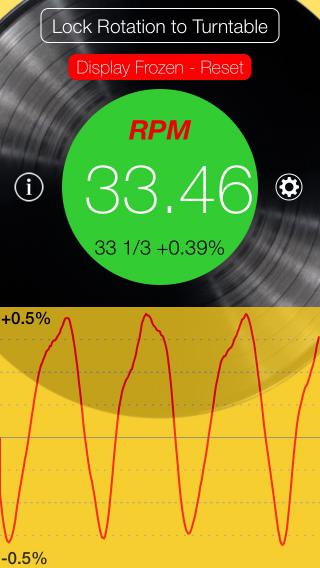

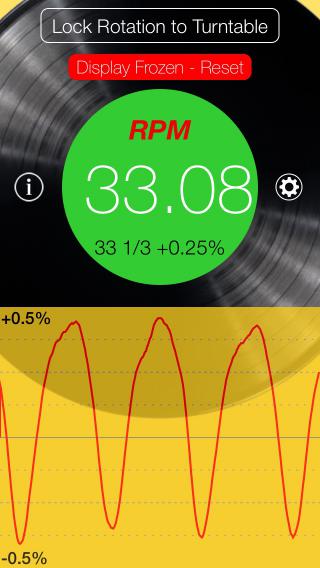

J'ai entretemps déjà résolu un des soucis, celui de la vitesse : en fait, rien n'avait changé... c'était un bug dans la dernière version de mon app ! whew
Avec le bug, l'app utilisait 33 tours comme référence au lieu de 33 1/2, donc ma vitesse calée initialement sur 33 1/2 était donc reprise comme trop élevée avec cette référence erronée (sur l'image en-dessous la platine est donc réglée sur 33 tout pile)...
(la mesure écrite dans le disque vert n'est pas une moyenne, mais la mesure au moment de la capture d'écran ; c'est le graphique en-dessous qui mesure la variation par rapport à la norme)
Mais entretemps (aujourd'hui-même), l'auteur avait mis à jour l'app et corrigé le problème, donc :
