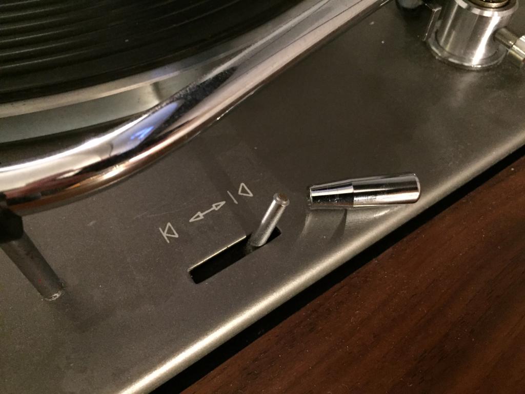

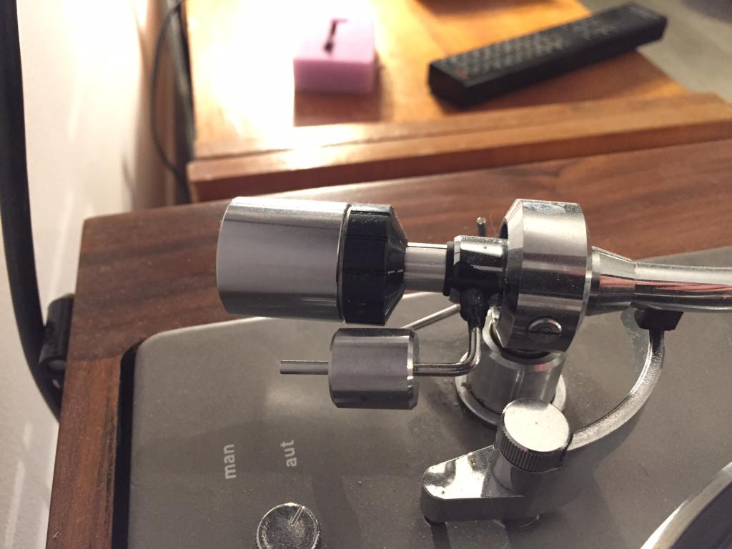

Le plateau est taché, le bout du levier lève bras est cassé, le poids anti-skating  semble avoir été ressoudé, ou collé (traces noires)(je n'ose pas trop y toucher), et la tige en "V", (comment ça s'appelle?) ne me semble pas d'une bonne utilité, si ce n'est bloquer le bras en fin de course puisqu'elle bloque le contre poids du bras. Mauvaise position ?
Et l'arrêt automatique ne fonctionne pas.
Qu'en pensez vous ?  Une remise en état est elle envisageable pour qu'elle retrouve une nouvelle jeunesse ?

je pense que "la tige en V" à laquelle tu fais allusion est le système anti-skating, une des 2 tiges doit appuyer sur la tige horizontale solidaire du bras pour lui appliquer un léger couple dans le sens anti-horaire (vu de dessus). Le V a l'air bloqué alors qu'il doit être libre.

J'avais pas percuté pour l'anti skating, heureusement que Biscotte était là.
Tu dois pouvoir faire pivoter son support dans le sens des aiguilles d'une montre pour éviter la rencontre avec le contrepoids.
l'autre poids "réparé" Sad c'est pour équilibrage latéral du bas. Les spécialistes conseillent d'éviter de le bouger.

J'ai fait pivoté l'anti skating afin que la tige en V ne gêne plus le bras dans sa course, ça c'est ok
Mais pas de poids sur l'anti skating, donc il ne sert  à rien...

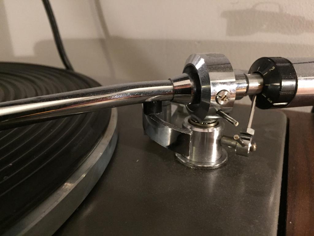

Ce qui m'étonne, c'est cette 2éme platine, avec un beau bras Jelco nickel et l'anti skating nickel avec son petit poids, qui me donne un son un peu plus médiocre.... Evil or Very Mad

Sur le première platine, le contrepoids du balancier en V de l'antiskating (celui que tu as fait pivoter) a été remplacé par un écrou. Apparemment, cet écrou est en position basse car il ne doit pas y avoir moyen de l'immobiliser à la bonne hauteur le long de sa tige. Tu trouveras bien un moyen de l'immobiliser à la bonne hauteur en le bloquant avec une allumette taillée en biseau. ensuite, un point de colle et le tour est joué.
