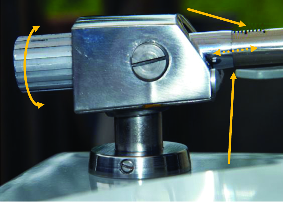

Messages: 3 536
MessagePosté le: Lun 1 Mai - 17:10 (2017)    Sujet du message: Restauration L70 mk2 Répondre en citant
Photos pour tout repérer .
Surtout, tu ne touches pas aux roulement de l'axe principal vertical du bras
L'idéal : Tu dessoudes les fils du bras au niveau de la barrette sous le plateau et tu le sors de la platine, pour bosser tranquille + un linge blanc pour voir ce qui tombe et que ça ne rebondisse pas
Pour les roulements, ils sont derrière les 2 vis creuses situées sur les côtés mais avant il faut démonter les ressorts de tension (voir ci-dessous)
http://lenco.reference.clicforum.fr/t2278-Bras-L70-et-reglage-VTF.htm
en anglais mais les photos sont explicites :
http://www.lencoheaven.net/forum/index.php?topic=24655.0
A par le coup du trombone, le préfère utiliser un fil plus fin, métallique ou autre.
Attention à tirer le moins possible sur ces ressorts, il ne faut surtout pas les détendre
Démontage et nettoyage de tout ce qui bouge ou coulisse, sans utiliser d'abrasif, remontage avec le minimum d'huile , juste en essuyant avec un linge un peu gras . Huile ou graisse en surplus = ça seiche sèche  et fait du béton en se mélangeant avec la poussière. L'horreur contreproductive
Pour les roulements tu cherches "micro roulement" sur le net
les dimensions 4x8x2 ou 5x8x2
 j'en suis resté au 4
Normalement les roulements sont lubrifiés d'origine. Surtout pas de graisse. Si tu as un doute tu les fais tremper dans de la 3 en 1 et tu les laisses égoutter un bon moment sur du sopalin
http://stores.ebay.fr/Univers-du-Roulement
https://www.123roulement.com
etc ...
Réglage du bras :
molette arrière pour réglage
tube associé ou support dans lequel coulisse le bras
graduation sur le bras
bord du coulisseau pour repérer la position sur le bras.
Je règle toujours en revenant en tension. (Et avec une balance)
