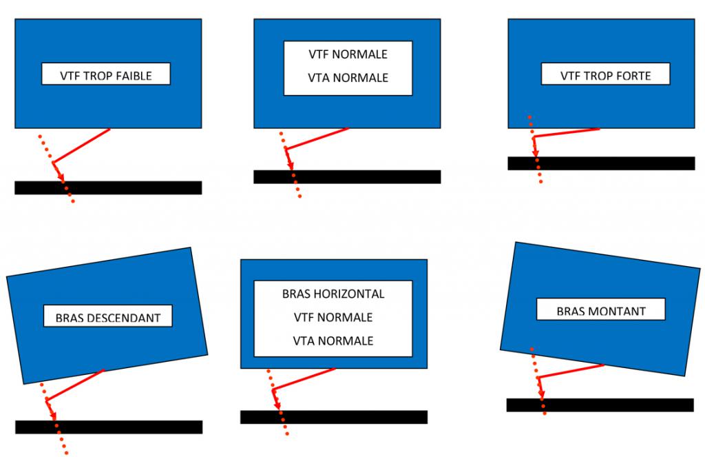

Premièrement tu vas essayer de vérifier, en complément de ce qu'explique mon prédécesseur, l'horizontalité du bras avec l'outil le plus simple qu'il soit : Une feuille de papier quadrillée.
Tu mets le bras en position de lecture, tu poses la feuille derrière le bras sur le disque et tu vois immédiatement si le bras suit ou non l'horizontalité des lignes.
Cette horizontalité est au moins la base de départ pour les réglages (Pour info, avec la bonne VTF et je me suis rendu compte que c'est ainsi que les différentes cellules que j'ai utilisé fonctionnent le mieux).
S'il n'y a pas d'écart notable et que donc que tu de retrouves dans le cas exposé ci-dessus tu n'as rien a faire.
S'il y a des écarts importants tu modifie la hauteur du bras (avec précaution et par petites étapes, et en repérant la position de départ)
La VTA qui est un angle est directement liée à la pente du bras (à la VTF d'usage normal si possible, celle prescrite) Donc monter ou descendre l'AR du bras ou mettre des cales entre la cellule ou le PC modifient la pente du bras donc la VTA ... CQFD
Je précise quelle VTF, car sa variation entraine aussi une variation de la VTA, puisque le poids supplémentaire tasse la suspension et un poids trop faible la détend. Et donc que tout changement de l'une devrait entrainer un reréglage de l'autre, mais c'est le moyen facile de modifier la sonorité, le rendu d'une cellule, sans parler des modif de caractéristique de la souplesse ou des qualité d'amortissement de la suspension du stylet
On est aussi dans une moyenne, une certaine approximation, compte tenu de l'échelle de précision de tes manip, des variations de VTA par exemple compte tenu des épaisseurs variables des galettes, de leur planéité plus ou moins douteuse, etc ...
