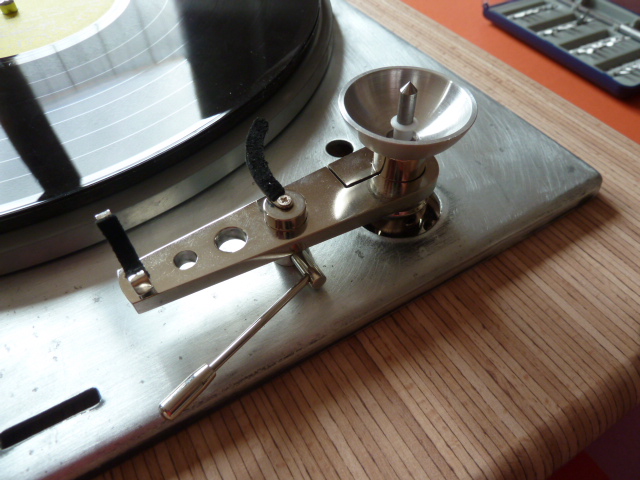

Bonsoir à tous.

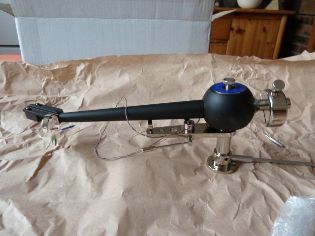

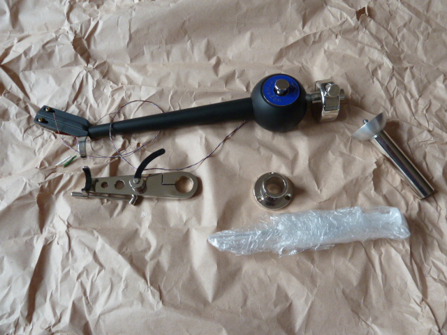

Je voudrais porter à votre attention l’existence d'un bras assez récent qui est une actualisation esthétique du Gray Research  208.
C'est un bras uni-pivot à amortissement visqueux qui contrôle le mouvement latéral du bras et le rend particulièrement apte à l'utilisation avec des cellules de faible compliance.
Entre la partie supérieur du bras et sa base il y a deux demies sphères, une mâle et une femelle qui emprisonne du silicone qui sert d'amortissement. Du coup les mouvements latéraux du stylus ne perturbent absolument pas la stabilité du bras.
Je l'ai essayé longuement avec une DL 103 et j'ai pu le comparer à d'autres bras.
Il est excellent avec la 103, mais pas que. Question qualités sonores, c'est un grand bras qui joue dans une autre cour qu'un Jelco par exemple pour ne même pas parler des Rega pour ce qui est des cellules à faible ou moyennes compliances, je n'ai pas essayé de MM haute compliance avec, dans peu de temps j'essaierai une Shure V15 xmr.
Il existe en 9 et 12", le bras par lui même est en magnésium très bien fait et fini.

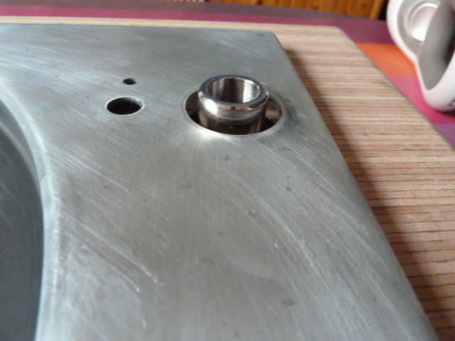

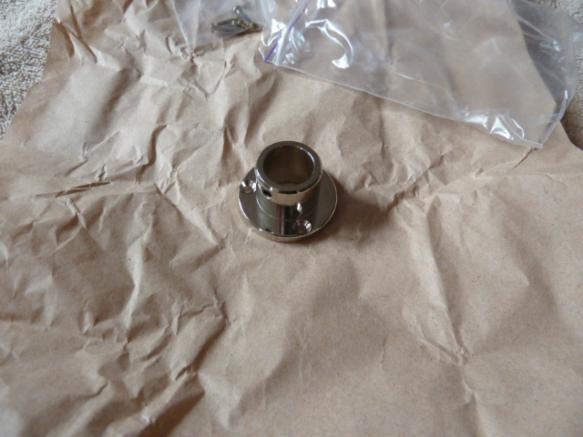

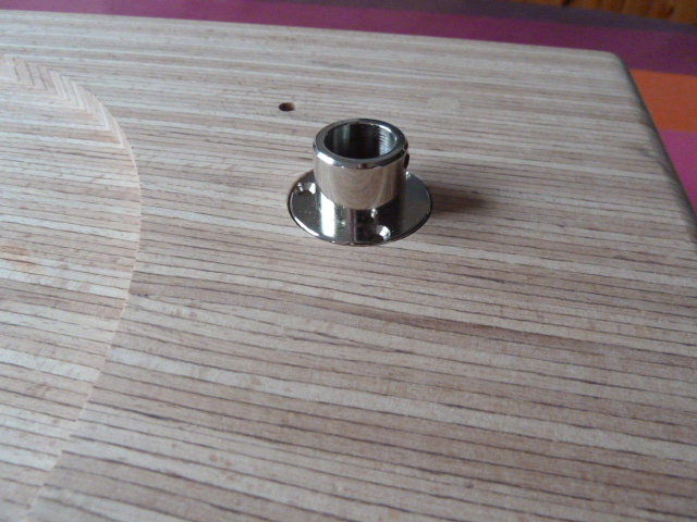

Le 9" correspond pile poile au trou de la Lenco. J'ai commandé une embase spéciale pour le fixer sur un socle massif et qui passe par le trou d'origine, mais on peut le fixer aussi sur le châssis acier.
Le prix de cette merveille est de 380$ pour le 9" et 420$ pour le 12" transport compris il me semble, dans leur version de base.
C'est de très loin le meilleur rapport qualité prix qui m'aie été donné d'entendre et je ne suis pas sûr qu'il puisse y avoir mieux.
J'ai écouté le 12", le 9" c'est pour bientôt.

Merci, Pascal, pour ces infos très intéressantes. Ces bras sont originaux et m'apparaissent de très belle facture.
À quand un compte-rendu détaillé? Wink

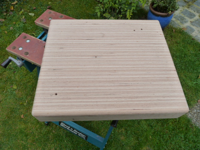

Ps: m'a l'air pas mal, cette plinth, c'est la tienne ?

Du point de vue musical tu veux dire?
Le socle n'est pas à proprement parler à moi, mais c'est moi qui le fait, je suis entrain d'en faire deux, en contre-plaqué de Hêtre massif "Baubuche", épaisseurs irrégulières et collage vertical, très rigide.
