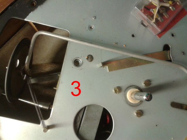

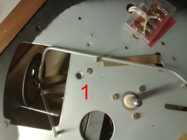

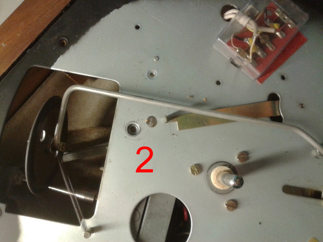

Pour mon premier sujet après avoir parcouru (un peu) le forum pour trouver les infos (c'est vaste Smile ), j'essaie de mettre en route ma B55 qui attendait depuis un moment...
Le moteur tourne, mais le plateau ne démarra pas. J'ai commencé par enlever les vis rouges et nettoyer le dessous du plateau et le galet.
Le symptôme est les suivant: le galet ne semble pas monter assez haut pour atteindre le plateau. J'ai vu les indications concernant le nettoyage graissage des ressorts du moteur (auquel je ne vais pas couper...).
Mais je me demande quand même si le ressort du galet fait son boulot. La tringle a trois positions On/Play/off est dans la vide pour les deux positions qui nous intéressent.

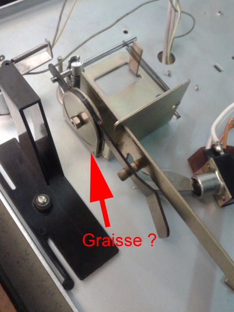

Par ailleurs la pièce qui permet de monter et descendre le bras revient mal à sa place, j'imagine qu'il faut mettre de la graisse ?
Merci,

Je remarque que le bras du  galet ne bouge pas (photos 2 et 3) donc avant d'incriminer le ressort qui dans 5000 % des cas n'y est pour rien, vérifier nettoyer et graisser l'articulation du bras (la rondelle en caoutchouc qui enserre un pion métallique ( on ne le voit pas sur la photo, c'est a l'opposé du galet). Attention, ne perd pas le petit clip
Il faut aussi que le plateau tourne très librement don nettoyage et graissage du palier. Je ne parle pas du moteur et du soin a  apporter à ses suspensions. Avec le plateau beaucoup plus lourd un 75 ainsi traitée, atteint sa vitesse en moins d'un 1/2 tour .
Et Surtout pas de graisse là ou tu as mis la flèche. C'est un amortisseur, il fait bouger lentement pour que le bras se pose en douceur et requière une graisse silicone à la viscosité bien précise, dont je ne me souviens plus ...
