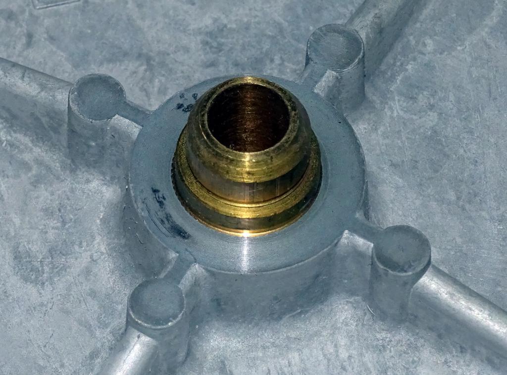

Les plateau des L75 et L78 sont identiques, à part l'ergot ou l'espèce de ressort en dessous, qui sert a l’automatisme, ce qui différencie les L75 des L78<. A vérifier, si quelqu'un peut répondre, si cet ergot peut être déplacé sur le plateau d'une 75.

Attention, tous les plateaux ne sont pas identiques en dessous. Certains L75 peuvent toucher le mécanisme de la L78 : rien d'insurmontable car on peut limer les grosses stries mais un plateau légèrement gondolé n'est pas un drame non plus si le voile est doux.
Et on ne doit pas pouvoir monter l'ergot d'arrêt auto sur le L75, de mémoire.

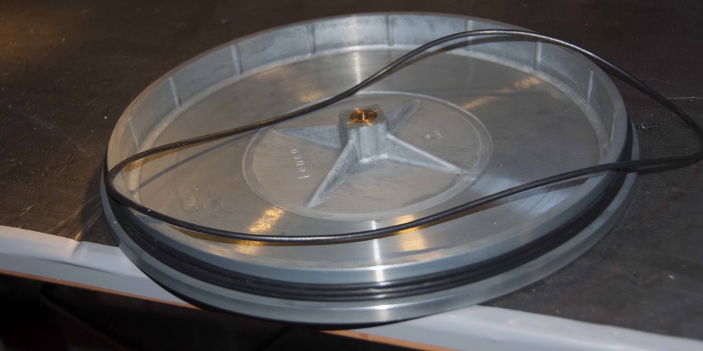

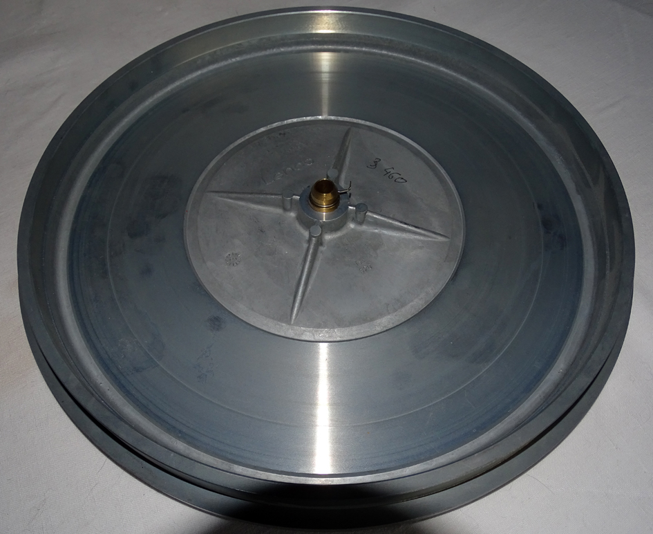

Je viens de sortir des placard un plateau L75 et un L78, je ne vois pas de différence, à part 94 g mais c'est pas l'ergot, adaptable sur l'un et l'autre.,  qui fait la différence mais plutôt des marques d'équilibrage.
En tous les cas c'est pour ceux que j'ai at home non utilisés pour l'instant (fonderie italienne). Je regarderais plus tard sur celle qui tourne en ce moment. (fonderie italienne).
L75
L78

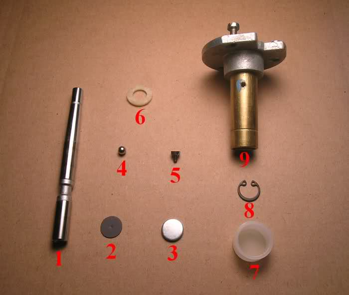

si j'ai bien compris tu as les 1, 4 et 6
La bille 4 se met à la base de l'axe 1 et la rondelle en feutrine autour de l'axe quand il remonté dans le palier 9. Elle doit être imbibée d'huile.
Toutes ces pièces sont totalement identiques pour 75 et 78. Certifié !
Pour la pièce en laiton, si elle a été désolidarisée du plateau, cela explique pourquoi il est nase. Ce sertissage ne me semble pas démontable en tous les cas, je ne l'ai jamais vu.

Les miens sont totalement identiques et ont le même moyeux laiton et les mêmes arrêtes de rigidification, celui de la 75 a une gorge pour recevoir le ressort "78".

J'ai retrouvé la vis 5 dans le fond du sac, et le palier est encore vissé sur le châssis , j'essaie de choper le plateau sur ebay et on voit pour l’échange ,

Bruno, 78 vers 75 ça marche, dans l'autre sens si tu as jeté un œil a celle de la 'abbé, c'est vraiment incompatible et intransformable.le  plateau sans ergot que j'ai tournait sur une 75.
J'ai trouvé cette photo on voit bien la différence.
Messages: 3 415
MessagePosté le: Mer 16 Nov - 20:04 (2016)    Sujet du message: L78 Répondre en citant
Mécaniquement parlant, on peut interchanger les plateaux L75 et L78 mais celui de la L75 n'a pas ce moyeu qui dépasse et sur lequel se clippe l'ergot de déclenchement de l'arrêt automatique.

Je ne reprendrais pas ce qui a été dit , mais oui ; certains plateaux de L75 /75S sont identiques au L78/S , et d'autres (généralement les plus anciens ) ne le sont pas ( parce que toujours de "type" L70) !
En fait , c'est simplement une question d'année de production - et de lieux ( Suisse vs Italie) .
Sur la petite cinquantaine de Lenco 7. que j'ai eu dans les mains, le plateau varie selon l'époque , et vers la fin 1970' ( pleine période italienne ) ils sont tous identique; forcement puisque ont est dans une centralisation de la production made italy.
Adaptable ou pas entre 78 et 75 , c'est tout bêtement une question chronologique .
C'est justement ce modèle de plateau avec un moyeu plus massif que j'ai sur ma L75, d'où le problème rencontré sur la L78. On doit pouvoir l'utiliser sur une L78 mais il faudra modifier le mécanisme de marche-arrêt.
