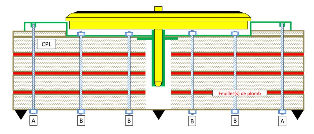

Je souscrit à 200% pour la masse et les suspensions Okay Si on fait ce choix de conception. Bien sur, la suspension ca fonctionne aussi mais dans un autre cadre.
J'ai plombé mon châssis entre les couches de CPL.
et j'ai 10 points de fixation traversants.
les 4 A utilisent les points 4 d'ancrage sous le châssis
les 6 B ( on pourrait en rajouter) tiennent par le fond du châssis, que je peux serrer comme un bourrin, alors que je fais attention pour les A je ne voudrais pas endommager les points de vissage incorporés au châssis. C'est mon côté anxieux
Pas de colle, je n'en vois pas l'utilité, tout est démontable, surtout qu'au début je voyais ça plus comme un proto, mais c'est devenu un proto qui dure. Wink
PS : pour les 30 ans de ta cellule, offre lui un diam neuf, ce sont tes disques qui seront contents et de toute façon le rendu sonore risque d'être différents dans tous les cas.

Merci pour le schéma.
Et pour le diamant, pas d'inquiétude, ce n'est plus le diamant d'origine ...

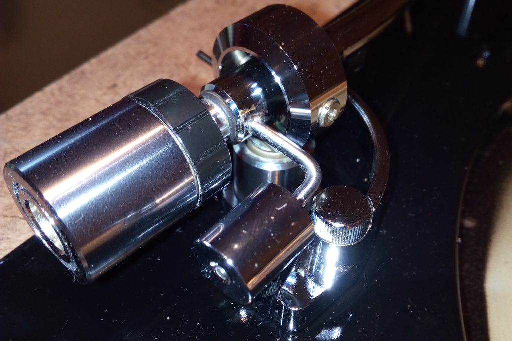

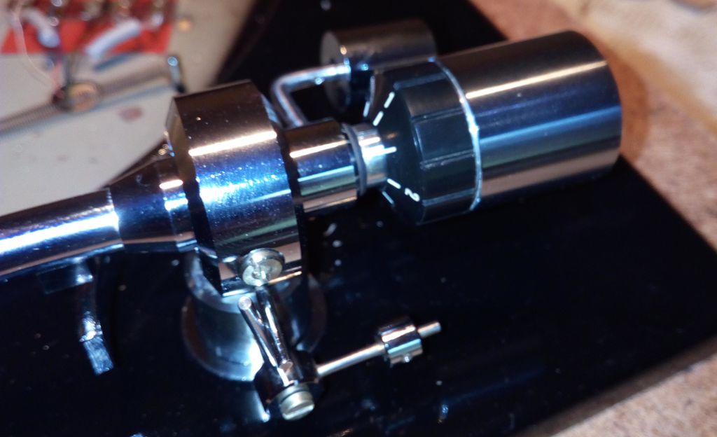

Grâce à vos conseils, la restauration de ma L75S a démarré.
Voici deux photos du bras auquel j'ai ajouté un contre-poids latéral inspiré de Hervé.
http://www.sendspace.com/file/312sht
http://www.sendspace.com/file/e2wyiv
L'axe qui porte le poids a dû être collé à l'Araldite. L'ancien était cassé à ras du bras et je n'ai pas pu récupérer le filet pour pouvoir fixer le nouveau en vissant.

MessagePosté le: Sam 26 Nov - 14:13 (2016)    Sujet du message: Restauration L75S Répondre en citant
Donc, tu n'as pas osé percer dans la partie restée prisonnière du bras ?
Il est vrai qu'il faut disposer d'une perceuse de miniaturiste et d'un foret de 2,5 mm et être prêt à retarauder à 3 ou 3,5 mm.
Reste à voir si le collage tiendra. Tu verras bien.

MessagePosté le: Sam 26 Nov - 18:30 (2016)    Sujet du message: Restauration L75S Répondre en citant
J'ai percé à l'endroit ou l'axe d'origine s'était cassé mais je n'ai pas de quoi refaire un nouveau filet.
Le montage est maintenant en place depuis 24h et il n'a pas bougé du tout. On verra sur le long terme.
En tous c'est grâce à ton post et à tes conseils sur la réfection du bras que j'ai osé me lancer et je suis satisfait du résultat.
